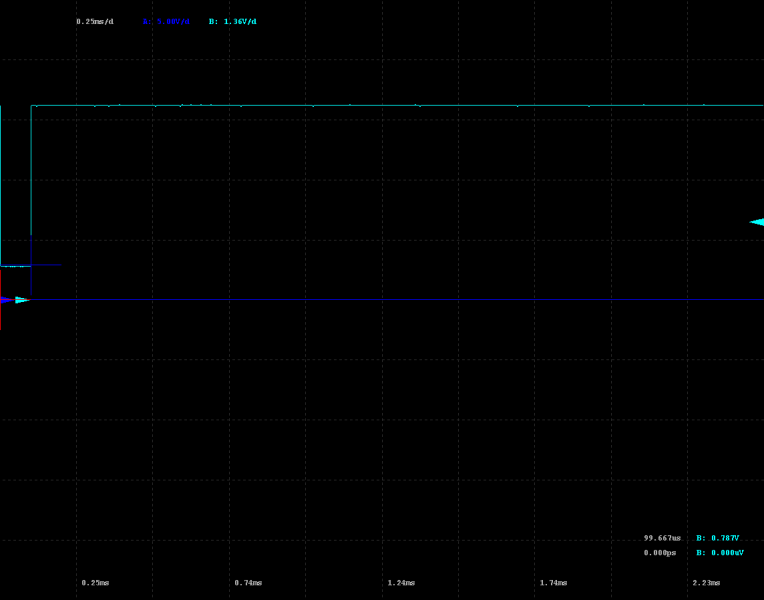

Спасибо, разобрался с +1 и -1 вольтами, сам в паял RV3 3К3, заменил на 33К и все установилось, выставил в каждом плече по 0,95V. А как здесь прикреплять фото для консультации, что то сигналы на выходе с какими-то ещё пиками.

Здравствуйте,если поможет ответ автора(Попробуйте припаять между 6 и 7 выводом U3 маленький конденсатор на 15 - 30пФ, поближе к корпусу микросхемы.),у меня были выбросы на сигнале пила.
пила 111кгц.png [174.66 KiB]
Спасибо за подсказку, припаял 30пф, не помогло!
Вот фото сигналов на выходе. Подскажите, как исправить?

Посмотрел эти же сигналы на своем генераторе-то же самое...
Причем на выв 6 и 7 U2B сигнал(пила) идеален,а вот в точке соединения R32-R33 уже как у вас...
