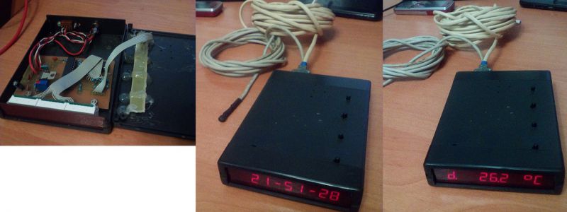

Добрый вечер Радиокоты. Собрал часики на трех-разрядных индикаторах с какого-то АОНа TOT-3361AN-IN 1. Работают без проблем, да есть уход датчиков температуры, но это детали. Решил собрать вторые на индикаторе девяти- разрядном KOUHI E90362LC8W (тоже с АОН). Развел платку под него (прилагаю). Прошил контроллер, фьюзы. Все то же самое. На индикаторе полный ноль. Осликом на всех портах контроллера тоже ноль. Подозрение на контроллер. Ставлю новый, правда из той же партии. Ситуация не меняется. Плату проверял несколько раз. Получается не генерирует внутренний генератор. Плата может кому-то пригодится, а по поводу моей проблемы может кто-то подскажет где копать. Заранее благодарен за любой ответ.

Если есть возможность подкиньте контроллер из рабочих часов.

В том то и беда если бы он был на колодке. А там практически на макетке собрано, но видать придется.
