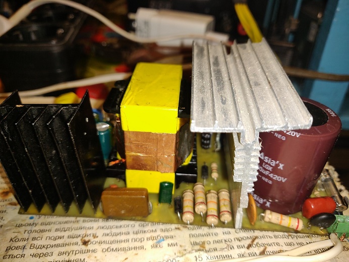

Пришел мой приз долгожданный. Я обзавелся осликом.
Так как почти все заново, все пропаял по новому. Блок работает так же.
На почти холостом ходу, выдает мои почти 35 вольт. Как только подключаю нагрузку, напряжение сильно проседает, а нагрузка резко нагревается. Как будто все, кроме нагрузки не греется.
Сделал снимки.
Помогите, пожалуйста.
Как бы и работа проходит чипа нормально и выход есть, но напряжение не держится.
Старался, чтобы частота отображалась на снимках, потому что что то не так. Не такая она, как по даташиту

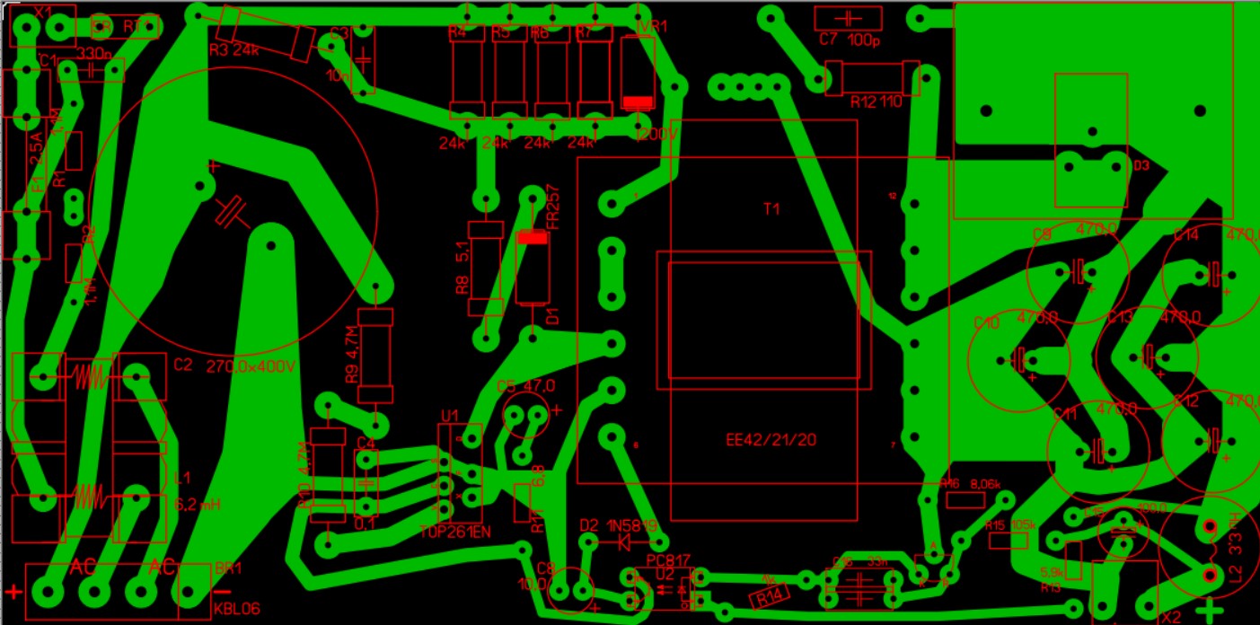

Прошу прощения. Схему забыл. Люди читают, а не отвечают.
Прикрепил схему и плату.

Добавлю еще черновое изделие.
Надеюсь, что знатоки топов откликнутся и что нибудь посоветуют.
Если зачем такой мощности на топах, тогда зачем такой мощности сами топы?
Три раза транс мотал. Это мой первый импульсник, если не считать маленький на 6Вт тоже топсвитч. Тот заработал сразу, но транс покупной.
Возможно здесь детали не кондиция? Диод полностью кремний( без металической площадки) на выходе, но на теплоотводе, 15А. Гантелька, перемотанная толстым проводом, новые кондеры. Ну, все как на схеме. Очень старый, пластмассовый кондер 100 пФ, слюдяной, написано, что может работать в высокочастотной части. PC817 и TL431 точно рабочие.
Трансформатор на больших мощностях шипит, а как на фото, почти не слышно
