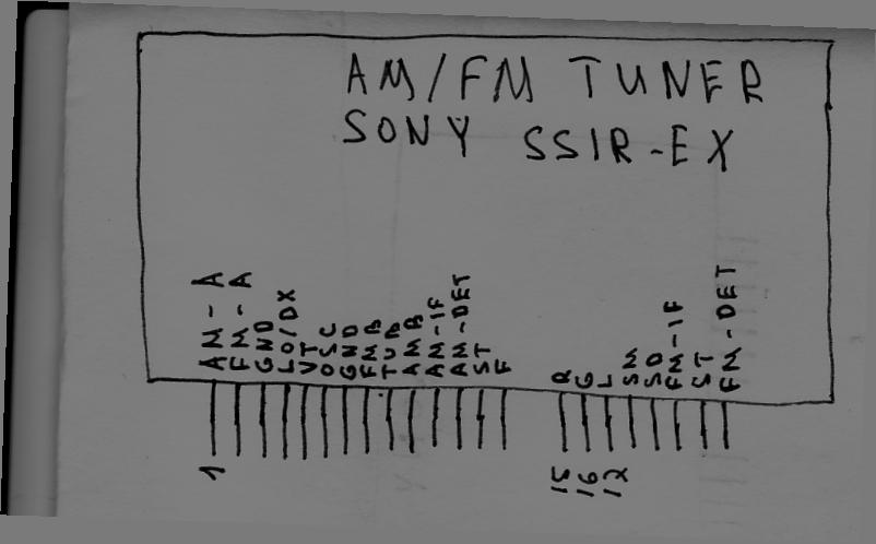

Здраствуйте уважаемые форумчане Хочу тоже спаять радиоприемник на базе тюнера с А\М.Помогите розобратся куда подавать питание и куда сколько вольт куда подавать антену и где выход на усилитель вроде розобрался.
Комментарий к файлу: вот розпиновка
888.jpg [29.74 KiB]
СообщениеДобавлено: Ср фев 03, 2010 16:12:39
Рейтинг сообщений: 16
Зарегистрирован: Чт фев 21, 2008 12:32:06
Сообщений: 707
Откуда: Россия г.Уфа
Дык тут http://radiokot.ru/circuit/analog/recei ... /12/05.gif все русским по белому написано :)) тюнер то ваш как оказалось стандартный смотрим блок А2

Здраствуйте уважаемые.Хочу сделать радиоприемник из тюнера магнитолы samsung8500r. куда подавать питание,антенну,выход звука разобрался,а вот с настройкой проблемы. при включении слышно шипение пытался регулировать напряжения на контактах где написано FM. кто знает подскажите пожалуйста
1 ant am
2 ant fm
3 gnd
4 fm lo/dx
5 am lo/dx
6 vt
7 mw/lw
8 fm+B
9 st/md
10 vsm
11 fm osc
12 am osc
13 mrc
14 st ind
15 if counter
16 gnd
17 l-out
18 r-out
19 vcc
20 sd
21 af out
СообщениеДобавлено: Чт фев 25, 2010 21:13:46
Сообщений: 707
Привет землякам!
VT это то что тебе надо! тобишь напряжение настройки цепляй туда переменник и пробуй..
А еще лучше почитай тему тут http://radiokot.ru/forum/viewtopic.php? ... highlight=
и сделаешь приемник с цифровым управлением ато переменником много не нарегулируешь

СообщениеДобавлено: Чт фев 25, 2010 23:51:51
Зарегистрирован: Сб сен 20, 2008 14:59:28
Сообщений: 363
Добавлю..
Питание на 8 и 19 вывод, судя по схеме подключения
тюнера CET-6076, 9,4 вольта.
При прогреве тюнера частота может уплывать.

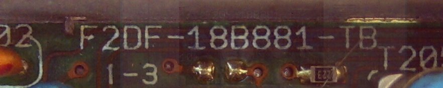

Здравствуйте, уважаемые Коты!
Недавно нашел у товарища в закромах автомагнитолу Ford, довольно пристрастно покуроченную, но тюнер каким-то чудом остался невредим. Гугление ничего внятного не дало (понимаю, что звучит неоригинально). Выскажите свои авторитетные мнения по поводу его применения по назначению.
Из практических вопросов: цоколевка интерфейса ну и если у кого найдется принципиальная схема, тогда, как говорил уездный доктор из Формулы любви, просто слов нет...

оч похож на Пионеровский тюнер
а фото с обратной стороны
и поищите хоть какую то маркировку на нем
должна быть у капиталистов без этого нельзя

Андрей, спасибо за ответ!
Итак, снимки по очереди:
Фрагмент первого снимка с явно различаемой надписью Ford
Фрагмент первого снимка с, возможно, каким-то номером
Обратная сторона Луны
Ко всему прочему, на корпусе собственно магнитолы серийный номер F37F-19B165-DF
Приношу извинения за качество снимков.
