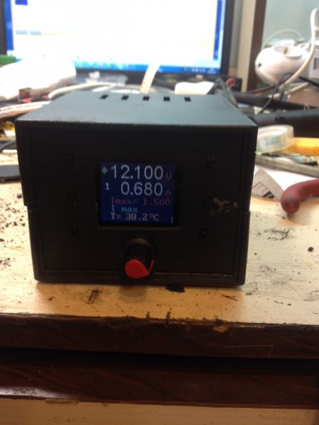

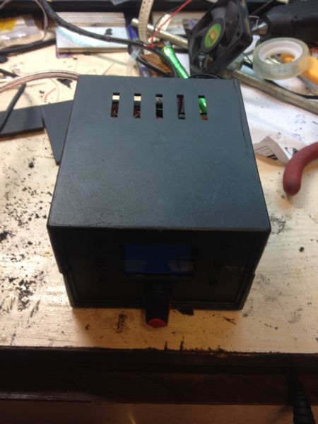

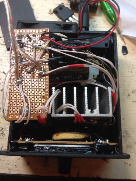

Всем доброго дня!, извиняюсь за задержку, работа. Закончил я сборку БП, есть пара вопросов к автору:
1. Первичный источник 19 В 3А от недобука, на выходе основной платы 12.5 В макс потом скидывает на 0, тоесть почти 5 вольт не доступны так и должно быть?
2. Не большая нелинейность по напряжению т.е 4.3 В норм а 12В уже на самом деле 11.7В
3. Версия прошивки 2.002 в меню настройки бипер постоянно противно пишит (напрягает)
4. Версия 2.004 в меню настройки на кнопки ни как не реагирует только энкодер крутит от 0 до 32 в рабочем режиме пикает и постоянно пишет ErSpsConnect
Ну и как обещал настройка(как я ее производил, актуально для версии 2.002 и предполагаю ниже) :
1. На выключенном БП зажимаем кнопку вверх, включаем попадаем в меню настройки
2. Кнопкой next переключаем указатель до меню Adjustment выбираем вход в меню кнопкой veiw (правильность назначения кнопок можно проверить в меню key)
3. первым делом клацаем next до значения Idac и ставим любое значение отличное от нуля
4. Берем контрольный вольтметр подключаем к выходу бп и крутим Uust до тех пор как показания БП и вольтметра сойдутся
5. Подключаем нагрузку и тоже самое повторяем с настройками тока Iust
6. Выходим из меню двойным нажатием на Mode
7. Перегружаем БП
8. Profit))))
И еще можно ли подправить чтоб вентилятор начинал крутиться скажем при температуре 35 градусов а в простое не крутился вообще? т.к в большую часть времени он простаивает (БП) и имеет комнатную температуру радиатора, а постоянный поток воздуха через корпус это только лишний пыле сборник, надеюсь вы поняли о чем я)))
Еще раз Огромное спасибо за разработку и поддержку столь полезного и хорошего проекта
С уважением Берестенников Кирилл
З.Ы. на последок краткий фото отчет
