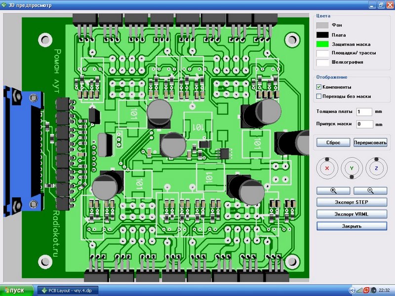

Большое спасибо. :beer: Заканчиваю разводку платы :tea: У меня все получилось на одной плате 130мм на 100мм

Вот и закончил с платой :)) уже вытравил.Кому интересно сделаю фото и выложу готовый файл платы.

Добрый день.Плату уже собрал и нужны данные по деталям д8-д9 на обмотках дши200. :shock:

Они для подавления выбросов, у автора выбросы небольшие он их и не ставил, у меня к примеру были более 200 в, ставил диоды ультраспид и собирал аналог мощного стабилитрона на 90 в.

возник вопрос :music: почему работают только 2 оси x-z и связано это мс м62359 :kill: пока ее у меня нет. :solder:И если есть фьюзы для пони-прог. :dont_know: поделитесь. 8)

Собрано абсолютно по схеме? Если да, то там вроде ошибка. Даташит на ел817, график зависимости коэф. передачи от входного тока, макс. коэф. передачи при 15 мкА входного тока, а это допустим при входном 5 вольт получается 5/0,015=333 Ом, 10 КОм многовато таки будет.

собирал строго по схеме :beer: резисторы на рс817 470ом. Вот и я победил :love: работают все моторы и управление по осям x-y-z есть по 4 мотору не нашел кнопок на клавиатуре :shock: если есть у кого файл для теста станка поделитесь для осознания сделанного :beer:Вся проблема в демо версии если не жалко дайте ссылку на рабочую программу mach.
