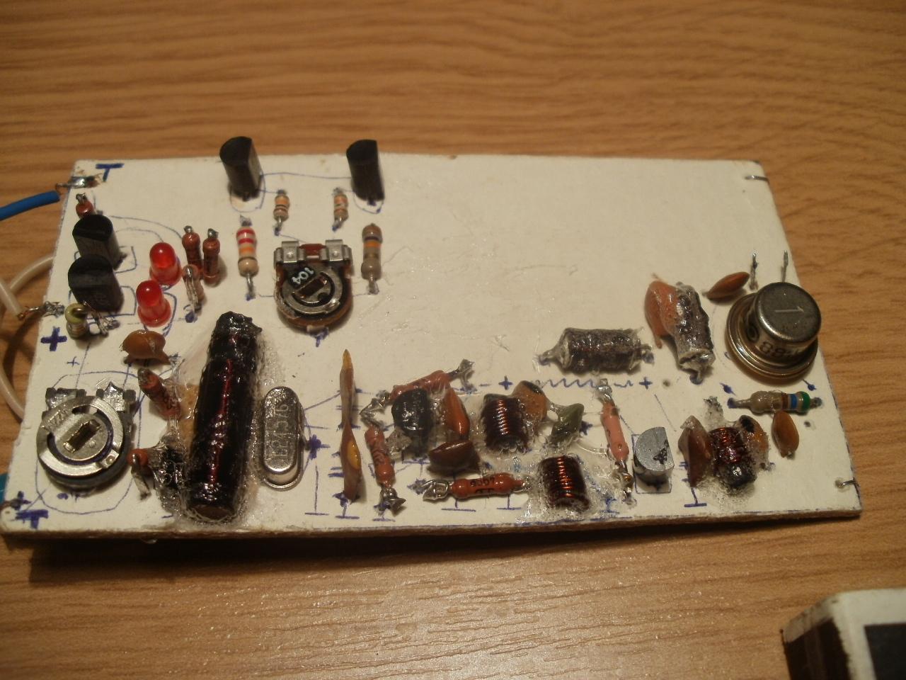

решил поделится может кому интересно плоды трудов правда там толика мик усилитель и задавший пока пределов регулировки частоты обещанный автором не добился решил собрать в всё а потом буду мучатся. ниже фото с усилителями
http://www.youtube.com/watch?v=yB63QQqE ... e=g-crec-u

http://www.youtube.com/watch?v=RQrnRbmCKSE
Закончил передатчик жду комментариев. Выжал с него сколько смог. Ссылка на видео выше :kill:

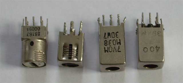

Каким диаметрам провода мотать контура?
На фото видно. На самом деле провод любой: 0,3...0,5 мм. это не критично. Все ВЧ кутушки безкаркасные (кроме L1), залиты клеем. Это экономит время и материалы. Еще получаютьс маленькие размеры (ля портативок). Намотаны на рерритовых сердечниках (подстроечниках) от старых ПЧ контуров, диаметром 3 мм.

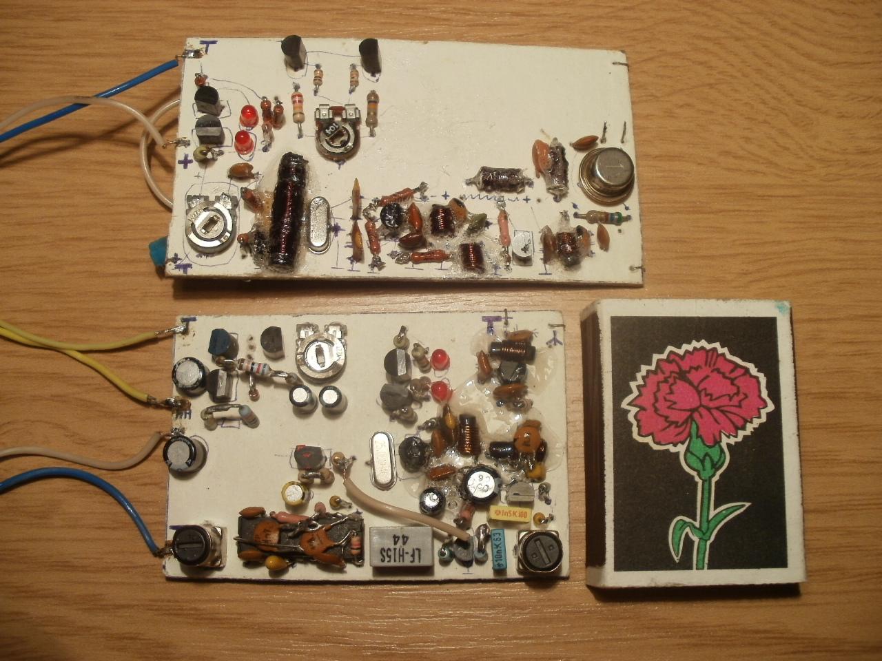

передатчик и приемник (макетка).jpg [171.92 KiB]
приемник на К174ХА6 (макетка).jpg [165 KiB]
передатчик (макетка).jpg [146.86 KiB]

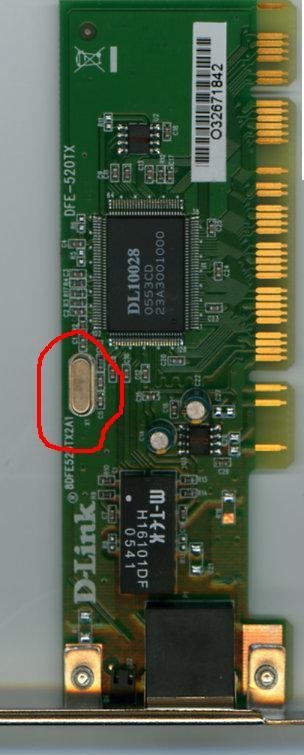

САМОЕ ГЛАВНОЕ: В ПЕРЕДАТЧИКЕ ХОРОШО РАБОТАЮТ ТОЛЬКО ГАРМОНИКОВЫЕ КВАРЦЫ!!! ОТ 20 МГц и выше....
У них точка в номинале. Пример: 27точка120 МГц. Это обязательно!!! Иначе большой диаппазон перестрейки не получиться. :dont_know:
Только одно исключение было: кварц 13.000 (от GSM телефона) работал на 39,000 МГц . Об этом я тоже писал.

Результаты испытаний:
Две портативки: Антенна спиральная длиной 10 см. , на изоляторе 7 мм. Мошность - 0,3 Ватта. Частота - 30,5 МГц.
Дальность (уверенная) - 1 км. Дальность (с шумами) - 2 км. Дальность (с противовесом) - 3 км.

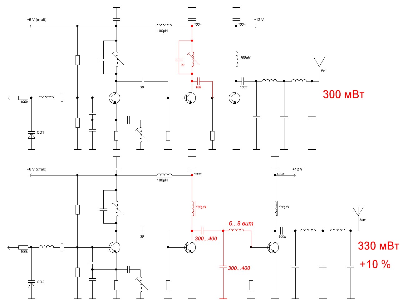

Еще: лучше немного изменить схему. Улучшить межкаскадное согласование. На доработанной схеме видно.

Комментарий к файлу: Лучше согласование- больше мощьность!

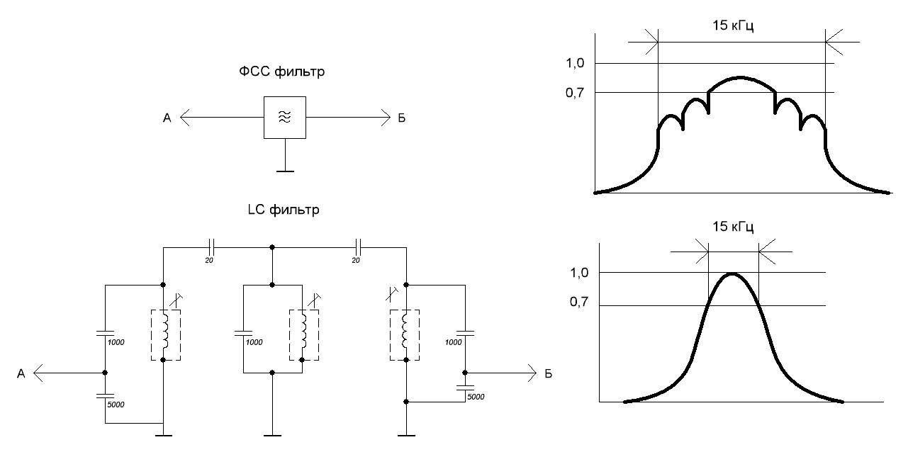

ФСС
Если нет пьезокерамического фильтра то можно собрать простой LC фильтр. На фото. На частоты 400...500 кГц можно снять готовый фильтр с любого старого приемника и построит на нужную частоту. Необходимо только подобрать конденсаторы связи. В радиовещательных приемниках фильтры используют с полосой пропускания 9 кГц. При этом конденсаторы связи обычно 5-10 пФ. Для высокого качества связи необходимо увеличить полосу пропускания до 15 кГц, путем подбора конденсаторов связи до 20...30 пФ.
Обычно катушки в фильтрах радиовещательных приемниках имеют 75 витков (для частоты 465 кГц). Если нужно настроить на другие частоты ПЧ (150...600 кГц) то нужно перемотать катушки. Для частот 150...200 кГц нужно примерно 100...150 витков. Для 200...400 кГц примерно 100 витков. Для чатот 500...600 кГц нужно 60...75 витков. Далее настраиваем контура подбором емкостей. В остальном фильтр особенностей не имеет. О ФФС много написано различной литерауры.
Пару слов.
ФСС пьезокерамический имеет большую избирательность и температурну стабильность, однако у него обычно хуже линейность. Поэтому при связи у него больше искажений. Особенно заметно при слабом сигнале.
У ФСС на LC меньше избирательность но (субъективно) лучше качество связи.
На фото для сравнения привел примерную АЧХ пьезокерамического и LC фильтра.
Вообще требования к ФСС общеизвесны. Катушки лучше брать старые советские. У них добротность и температурная стабильность лучше. На фото импортные катушки. При изменении температуры их индуктивность меняеться. ФФC расстраиваеться. Поэтому такие катушки можно использовать только в домашних условиях, при относительно стабильной температуре.
Тоже касаеться и конденсаторов в ФСС. Не советую использовать керамические. Лучше брать буманые, слюдяные, или пленочные.
Вообще катушки можно изготовить и самому. Онако это долгий процесс.))
