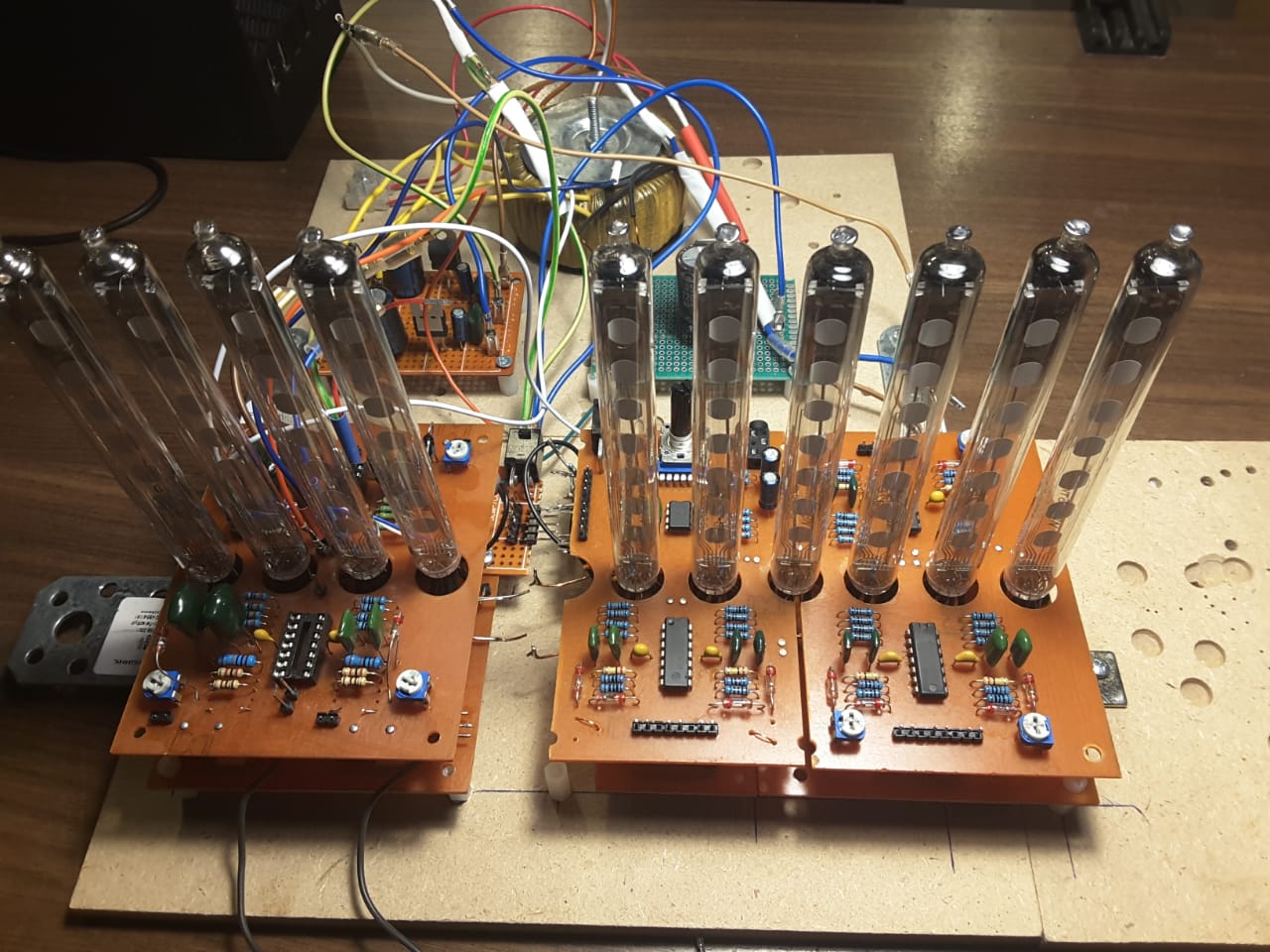

предлагаю поучавствовать в создании спектроанализатора на ив -26 , в качестве драйвера мкрсх ВА6146 , фильтры на TL074 .
Есть уже действующий макет на три канала 250Гц, 1кГц, 4кГц для опытов. потому что пока только три дривера, жду заказ . по мере интереса буду добавлять инфу
https://disk.yandex.ru/d/izO1uX1ouvWBkw
Добавлено after 22 minutes 32 seconds:
https://radiokot.ru/circuit/audio/other/44/
схему фильтров и подбор конденсаторов беру из статьи автора по ссылке. но на видосе без детекторов и буфера. потому что детектор вроде в обвязке драйвера есть .

сег опробовал буфер (повторитель) по ссылке автора выше, а затем решил поиграть усилением и опробовал вариант по схеме от другого автора похожей темы , всё работает.. но есть нюанс
Добавлено after 7 minutes 41 second:
нюанс касается общей теории : как бы считается что буфер это частный случай усилителя на ОУ с КУ=1, и вопрос - работает ли усилитель на ОУ с изменяемым КУ как буфер тоже ?
Добавлено after 13 minutes 1 second:
и далее второй вопрос - более сложный - у драйвера ВЛИ оч высокая чувствительность и ему вроде усиление не нужно, но.. всё же могут быть такие ситуации когда токое может понадобиться. т е нужно подкл выход сигнала на инвертирующий вх ОУ чтобы иметь возможнось иметь КУ меньше 1, и далее как бы инвертировать сигнал ещё раз.
т е такой вариант как использовать последовательно два ОУ с инвертирующим вх- один буфер, другой усилитель . А?
Добавлено after 13 minutes 7 seconds:
и далее просто инфа по опытам выпрямления сигнала между фильтром и драйвером тоже не всё однозначно, опробовал три типа диодов - 1N4148, д9, Д310. из них фаворит д310 почти не влияет на уменьшение сигнала , это и понятно -падение напр 250mV 1N4148 работает только с предом. а вообще не заметил разницы в конечном результате , а если так то нафиг они нужны ? Без выпрямителей ?
Добавлено after 37 minutes 45 seconds:
и ещё вспомнил что махнул резик из обвязки драйвера для отката . вместо 10к поставил 18к . стало лучше, мягче.

наверно на этой схеме остановлюсь , с д9Б не стало хуже как минимум зато они "придушивают" сигнал выполняя функцию усилителя с КУ<1, а потенциометра с 10К даже в преде достаточно с запасом чтобы восполнить потери . как я это понимаю

на сегодня так. - всё из кусков гетинакса. центральная часть с предом с изменяемым КУ и фильтр на два канала . справа заготовка под 4 канала. слева будет тоже на четыре. пока там макет . детали просто приложил посмотреть
сколы гетинакса косяк . придется закрывать, уже есть варианты

немного напаял деталей , протестил пред с изменяемым КУ , норм . с подключением потенциометра угадал, молодец

сег продолжил, выкладываю скопом фотоотчет. там и тестирование индикаторов на беспаечной плате и почти готовая центральная часть с двумя каналами. Если она запустится в следующие выхи , то остальное дело техники.
Добавлено after 34 minutes 10 seconds:
говорил неговорил что спец для этого проекта мне по заказу намотал чел тор с заданными параметрами ещё в прошлом году. норм справился всё как заказывал три вторички на ХХ - 16В(1А) для питания дриверов, 9-0-9 (1А) для фильтров и 1,6-0-1,6 (2А)для накала . он на фото. Если всё заработает , то засуну его с стабилизаторами в корпус БП ПК .

запустил экспромтом центральную часть. два канала 500 Гц и 1кГц.

подк временно ещё 4 канала на макете . а сам займусь пока правой стороной

[на момент так дела обстоят. правая сторона "готова" , но ещё не тестил. может завтра получится.

запустился. левая сторона не калибруется , там детектор чуть другой . менять нет смысла это макет временно. блок на 4 колбы слева будет переделан.
Добавлено after 26 minutes 10 seconds:
амплитуда там везде 300 mV . это я там курсор перемещал чтобы частоту было видно. по другому не знаю как. генератор на днях купил ещё не освоил толком
