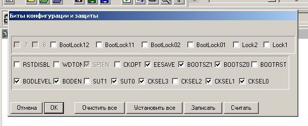

Два вопроса по fuse-битам:
1. SPIEN=1 и неактивна
2. CKSEL=0100 (CKSEL3=0, CKSEL2=1, CKSEL1=0, CKSEL0=0)
SUT=10 (SUT1=1, SUT0=0)
- я правильно понял?

Судя по Вашей картинке, у Вас Fuse-биты задают частоту от внутреннего RC-генератора 1 МГц (CKSEL=0001). Снял копию экрана с установки Fuse-битов в своём программаторе AVR-Osp II и "склеил" две страницы в одну (см. вложение). Вам нужно установить флажки для CKSEL3, CKSEL1 и CKSEL0, чтобы получилось CKSEL=0100, SUT=10, а также флажки BODLEVEL, BODEN и EESAVE.
Лучше всего проверить здесь: http://homes-smart.ru/fusecalc/?prog=av ... rt=ATmega8 путём задания Low Fuse=24, High Fuse=D1. В моём программаторе, как и в Вашем, Fuse-биты инверсные. Надеюсь, что я нигде не ошибся :)
P.S. То, что установлен флаг SPIEN=0, и он неактивный, это хорошо.

Доброго времени суток.
Pushok62, спасибо за разъяснение :beer:
Контроллер с ЖКД заработали. Теперь буду ждать ОР27-е, в наличии не оказалось.
