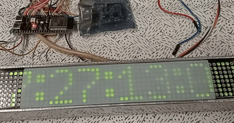

размер шрифта 5*8, можно было бы набирать массив сообщения столбцами, точки и двоеточия до 2х сократить.
но в драйвер отправляеца строка а не столбец. двигать строки на произвольное число бит крайне неприятно.
в адафруктовской бибилиотеке оперируют массивом байтов, но это занадто жырно.
посмотрел как сделано в соседней теме
Код:
        scr1[0 + 24-bufAddr].bit_data.bit0 = scr[7 + bufAddr].bit_data.bit0;   // побитно копируем в ячейки(биты) масива scr1 - биты масива ячейк scr
        scr1[1 + 24-bufAddr].bit_data.bit0 = scr[7 + bufAddr].bit_data.bit1;   // фактически в болке сегмета 8х8 мы делаем поворт на 90* по часовой стрелке
        scr1[2 + 24-bufAddr].bit_data.bit0 = scr[7 + bufAddr].bit_data.bit2;   // и так для всех 4-х сегментов
        scr1[3 + 24-bufAddr].bit_data.bit0 = scr[7 + bufAddr].bit_data.bit3;
        scr1[4 + 24-bufAddr].bit_data.bit0 = scr[7 + bufAddr].bit_data.bit4;
        scr1[5 + 24-bufAddr].bit_data.bit0 = scr[7 + bufAddr].bit_data.bit5;
        scr1[6 + 24-bufAddr].bit_data.bit0 = scr[7 + bufAddr].bit_data.bit6;
        scr1[7 + 24-bufAddr].bit_data.bit0 = scr[7 + bufAddr].bit_data.bit7;
видимо так и буду делать.

в отдельном проекте взял часть кода, стараясь сохранить исходную стилистику, наверное если включить в общий код, то анимированные эфекты сохраняца.

на основе max7219segmentDisplay.hpp сделал вывод на матрицу
1. строка 21 - увеличил выходной массив
Код:
 #define NUMBER_OF_DEVICES 8 //number of led matrix connect in series
        uint8_t _mpixels[NUMBER_OF_DEVICES*8] = {0, };   //kolkasts stalbtsou
        uint8_t _rpixels[NUMBER_OF_DEVICES*8] = {0, };   //kolkasts strok
        uint8_t _mpixelsPrev[NUMBER_OF_DEVICES*8] = {0, };
2. void MAX7219_S::_print()
на каждый символ добавляеца по 5 столбцов изображэния, потом пробел и если нужно двоеточие (3 столбца)

3. получиную матрицу надо повернуть, добавил функцыю:

4. вывод в матрицу получился такой

перенес код в основной проект, эфекты анимацыи отрабатывают, один только глюк - остаёца мусор в последнеи модуле экрана изза того что итоговое изображэние разной длинны, надо пробелом добивать до конца экрана

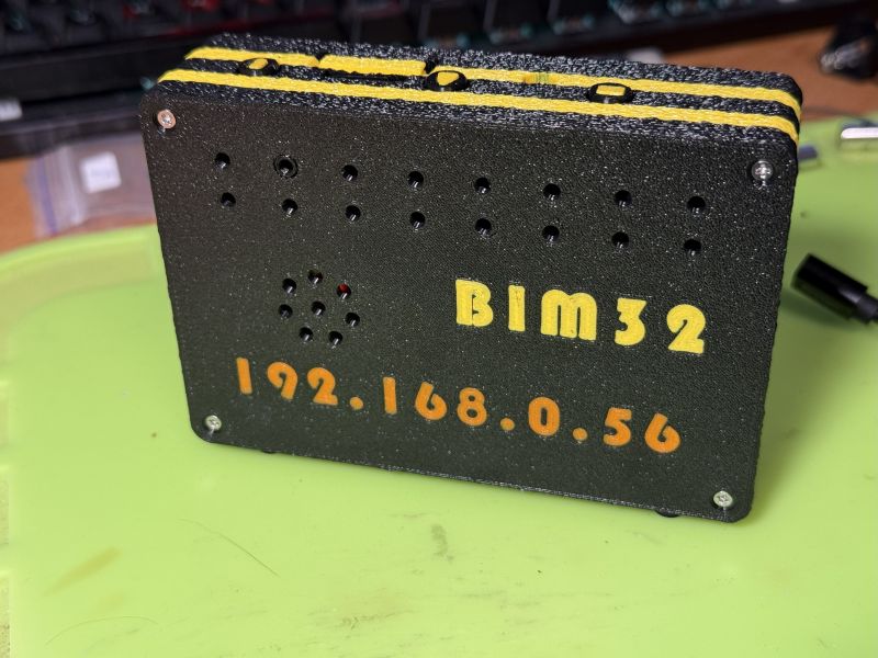

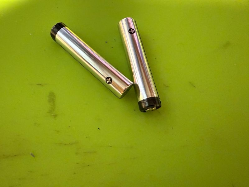

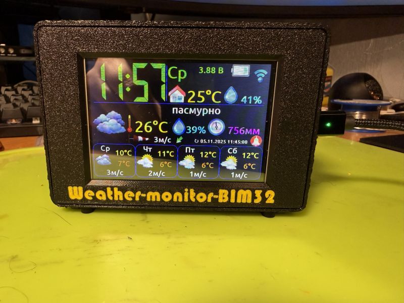

Нежданчик вот такой :)
элементы АААА из вартовской кроны
(внимание на полярность)
мой вариант
