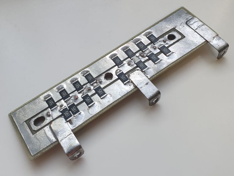

Было про шунты. Лучше ставить несколько 5Вт параллельно, чтоб увеличить мощность и заодно снизить паразитную индуктивность. Так и на схемах силовых указано.
 Заголовок сообщения: Re: Частотный преобразователь
СообщениеДобавлено: Ср ноя 05, 2025 23:13:59
Рейтинг сообщений: 331
Зарегистрирован: Чт мар 31, 2016 13:47:04
Сообщений: 648
Откуда: Самара
Рейтинг сообщения: 6

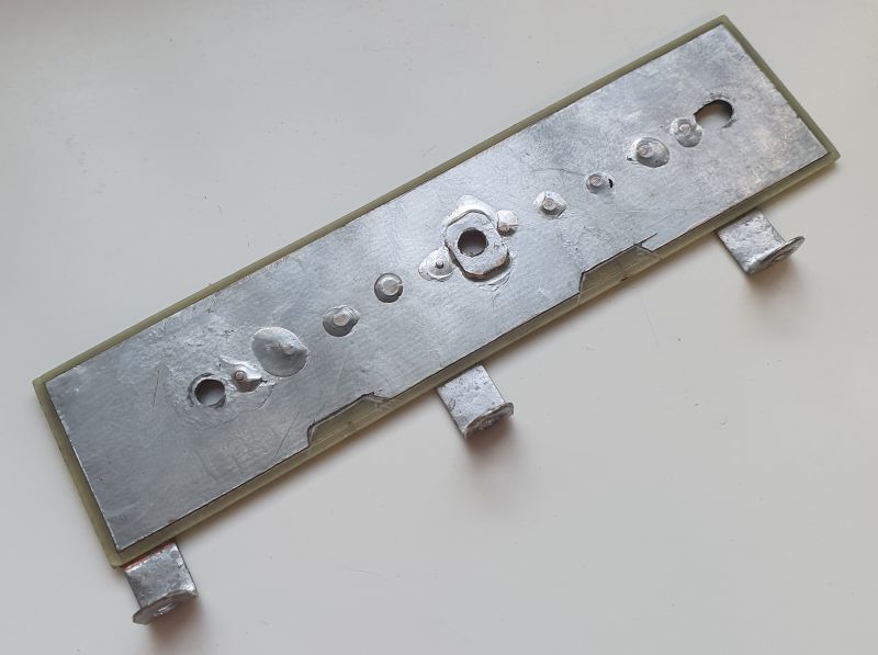

Несложный шунт из smd резисторов 2512 на копланарной двухслойной шине с распределенной индуктивностью.
Номинальная мощность 16Вт, двухсторонний текстолит 100х25х1 мм.
В общих чертах, вездесущая индуктивность в такой шине подавляется конструктивно путем созданием "противо-емкости" между слоями.
При этом величина межслойной емкости (а, следовательно, весь эффект от затеи) тем больше, чем длиннее шина и меньше расстояние между слоями.

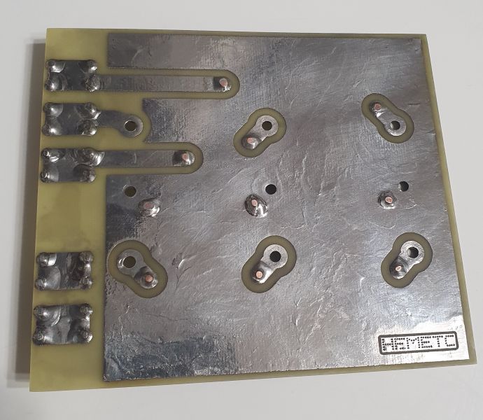

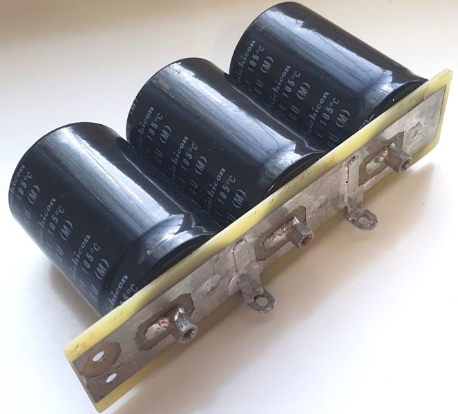

Силовые шины тоже полезно делать копланарными, под спойлером шина на шине, например :)
СпойлерКопланарная силовая шина с банками. Обратите внимание, что все выводы банок расположены в одну линию - такое решение также минимизирует токовую петлю.
Копланарная силовая плата, с одной стороны плюсовой полигон, с другой - минусовой, текстолит 1мм:
Силовая плата прикручена к трем полумостам, прикрученным, в свою очередь, к радиатору:
Все шины с питальником в сборе:
Это часть внутренностей первого в мире Восьмикрута на драйверах STGAP2SCM, у которого вчера случился успешный тестовый пуск. Активный уровень ШИМ в прошивке контроллера для этих дров - высокий, поэтому заодно было испытано легкое предстартовое мандраже, но и в такой конфигурации матчасть не подвела 8)

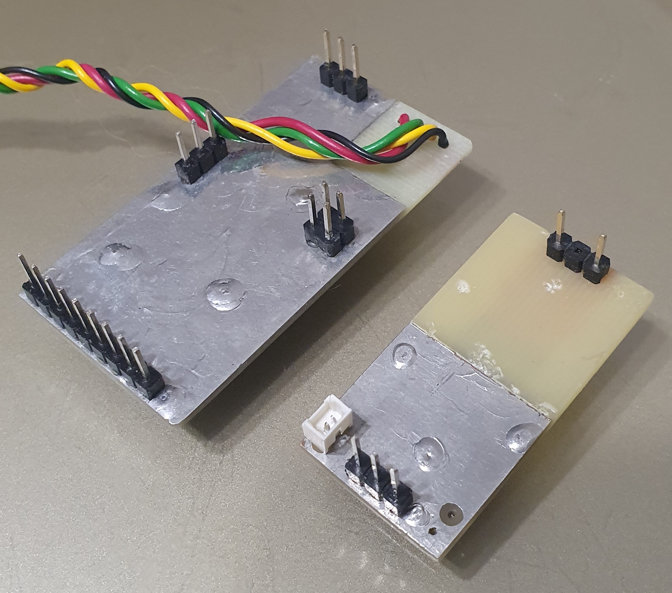

Еще немного фоток про компоновку нового девайса.
СпойлерМоторный контроллер и модуль защиты по току
Материнская плата и сокет H8KHD-300 :)
С установленными модулями

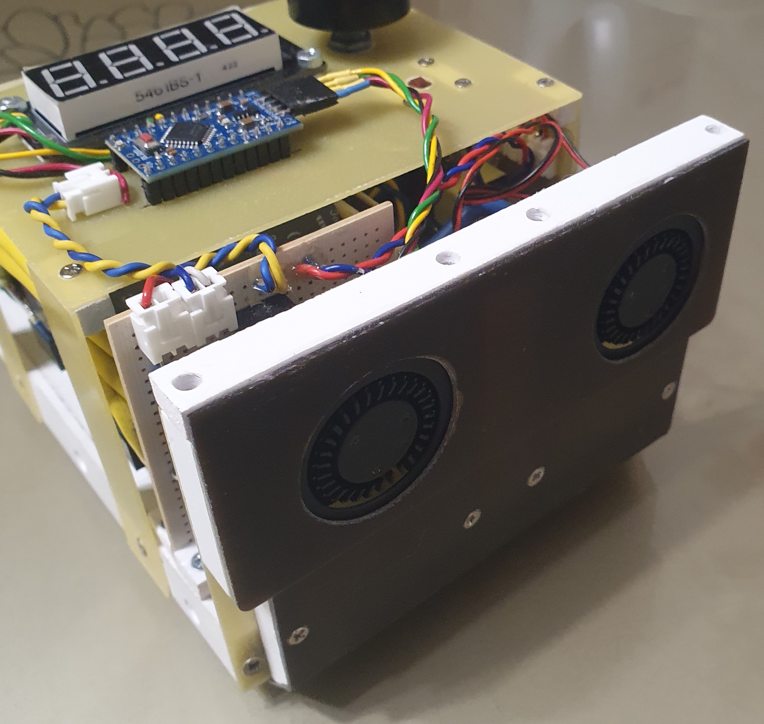

Заканчиваю фоторепортаж на системе охлаждения. Две турбинки по 1Вт, плоские воздуховоды:
СпойлерИзображение Изображение Изображение

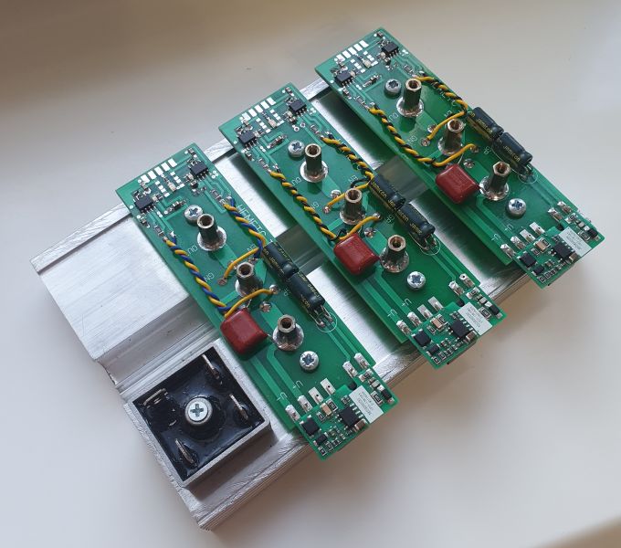

Т.к. простота монтажа достигается в т.ч. за счет конструкции полумостов, то с них и начнем. Схема:
С примененными компонентами модули рассчитаны на непосредственное подключение к силовой шине 300В и управление высокими активными уровнями.
Разводка драйверов в таком случае универсальна и позволяет использовать как 1EDIx0I12MF от Infineon, так и STGAP2SCM от ST.
Внешний вид собранных:
Во вложении печатка комплекта 3 шт на текстолите 100х100 мм + силовая копланарная шина.
Комментарий к файлу: Полумост IGBT с самопитанием от силовой шины 300В.
H8K_ST_Infineon.zip [54.48 KiB]

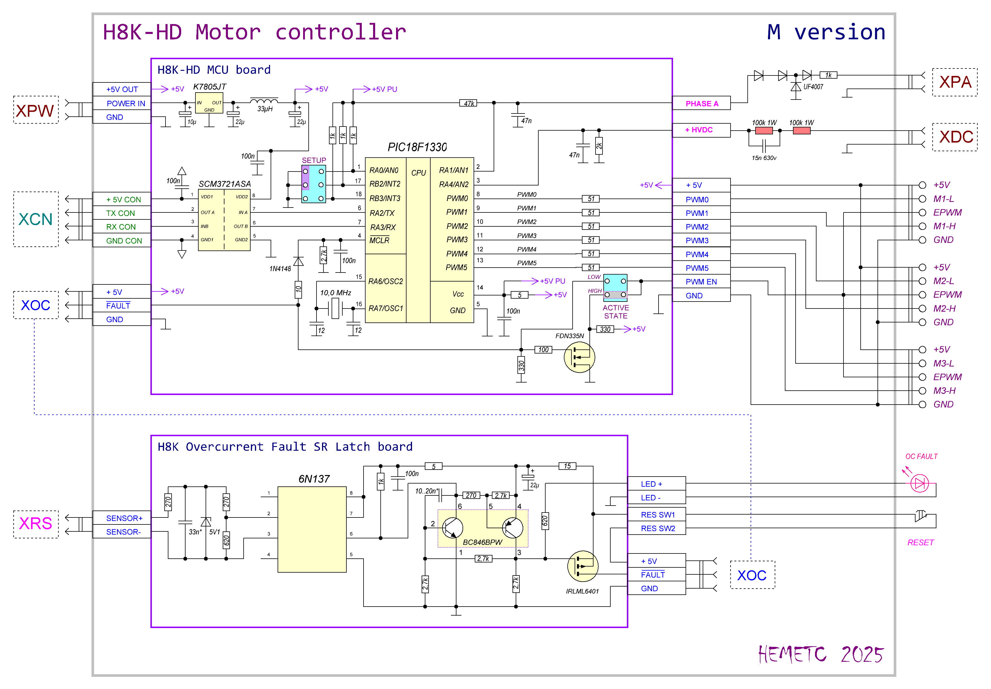

Если еще не надоел, выкладываю то, без чего ничего не поедет, и за сим сворачиваю этот свой микро-блог.
Моторный контроллер под корпус so18 и модуль защиты на оптроне 6N137.
С преобразователем K7805JT-500R3 плата переваривает до 36В питающего напряжения на входе "POWER IN" и может выдавать до 0.5А на выходе "+5V OUT". Гальваноразвязка UART реализована на копеечном чипе SCM3721ASA. Кварц smd TX3. Электролиты - тантал с 50% запасом по напряжению, чтоб на века :)
Платки во вложении. Всё простое, однослойное, с обратной стороны - земля, там дырки раззенкованы.
Сборочная схема всего этого безобразия. Кросс-монтаж на куске макетной односторонней платы с пятаками сеткой 2,54мм.
Самопитание от силовой шины всех трех полумостов делать, конечно, необязательно (именно эти 3х ваттные мне просто подвернулись на распродаже), но как по мне, то это повышенная надежность и абсолютная взаимозаменяемость (при любой схеме моторного контроллера в принципе). Можно поставить один преобразователь с выходом 5-6Вт на один полумост, например, такой на 10Вт, с него развести 15В по остальным полумостам. Можно все полумосты просто запитать от основного питальника (но 15В - не очень удобное напряжение для прямой подачи на реле софт-старта) и т.д. - вариантов много, а верхние драйвера со своим выделенным питальничком в любом случае.
Для тех, кто не ссыт боится высоковольтных ощущений и подумывает про HD600, оставляю даташит на LS03-16BxxSS, и одну строчку из него "Ultra-wide 90-528VAC and 100-745VDC input voltage range", вам должно быть интересно такое.
