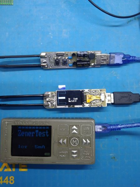

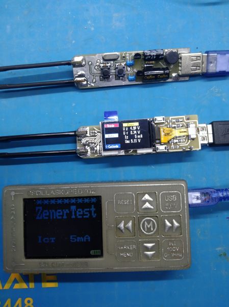

Всем доброго.Вот вчера дособирал второй авторский вариант,сделаю с цветным экраном,прошил, подкючил для проверки к Хамелеону,все работает,запустился сразу,при правильной настройке 36 вольт,прошивки и рабочих детальках работает сразу,останется откалибровать,и перешить под вариант как у 1962 с 91 страницы.Благодарю автора за приборчик.К сожалению,перепаял кварц на 16 мГц,перепрошил приборчик под цветной дисплей,выставил фузы,включил иииии ...,вся работа коту под хвост,что то легло,потребление 300мА,думаю и мега легла,придется заново начинать.

После перепрошивки с авторской на цветной экран стали греться детальки,с хамелеоном работать не будет,кварц на 16.Другую платку собираю,по новой.
Все таки собрал и запустил тестер на Хамелеоне,работает отлично,произвел предварительную калибровку,т.е.замерял напряжение на 20 ноге Меги и подогнал константу,получилось 2.454,питание с Хамелеона было 3.80,потом подключил к блоку питания,выставив 5 вольт,замерял напругу на 20 ноге,стала 2.534,вот и вопрос появился,при каком напряжении питания калибровать?это я собрал авторский вариант,как приставка к ослику,но ещё соберу на цветном дисплее,с питанием от сотового зарядного.Спасибо.
 Заголовок сообщения: Re: Тестер стабилитронов - первая приставка к Хамелеону
СообщениеДобавлено: Вт сен 23, 2025 19:50:40
Зарегистрирован: Вс май 03, 2009 21:47:44
Сообщений: 420
Всем доброго.Вот получилось запустить обе платки,настроил стабилитроном с блоком питания,работают отлично,обе с первого раза,теперь осталось корпуса сделать.Спасибо за нужный приборчик.Всем Мира и Добра.
