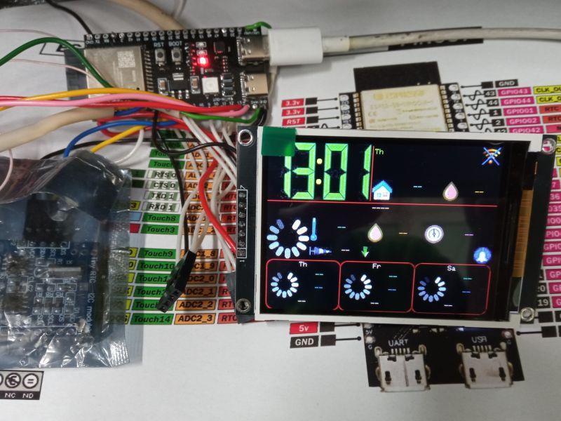

подключил согласно схеме: RX-32. TX-33
 Заголовок сообщения: Re: Монитор погоды на ESP32 и дисплее Nextion
СообщениеДобавлено: Чт июл 17, 2025 12:52:49
Зарегистрирован: Вт ноя 08, 2022 18:06:13
Сообщений: 17
У меня было подобное. Было пордключено TX дисплея к RX платы.
RX дисплея к TX платы. Когда поменял стало всё в норме.

добрался до главного экрана
с датчика температуры пока 85 читаеца, к интернету не подключаеца
буду копать дальшэ
Код:
//    server.begin();
эта строка вызывает перезагрузку.

хотя 1 раз войти в вебморду мне удавалось

"rudolf555"]У меня было подобное. Было пордключено TX дисплея к RX платы.
Спасибо попробовал, но всё также без изменений.

А может просто в настройках не выбран тип дисплея?

В каких настройках? всё делаю строго по инструкции

Подключил плату к Nextion Editor, также стоит статичная заставка и полоска загрузки в движении.

Прочитайте внимательно статью, там написано как войти в настройки.

Кнопки нажимал, удерживал, ни чего не происходит, перечитано уже 20 раз, может не догоняю чего. С Ардуино дело имел, Ё радио собрано, другие проекты, но вот чёт не хочется с ним связываться.
Добавлено after 1 hour 12 minutes 59 seconds:
Ура! Вроде завелось, буду разбираться дальше.

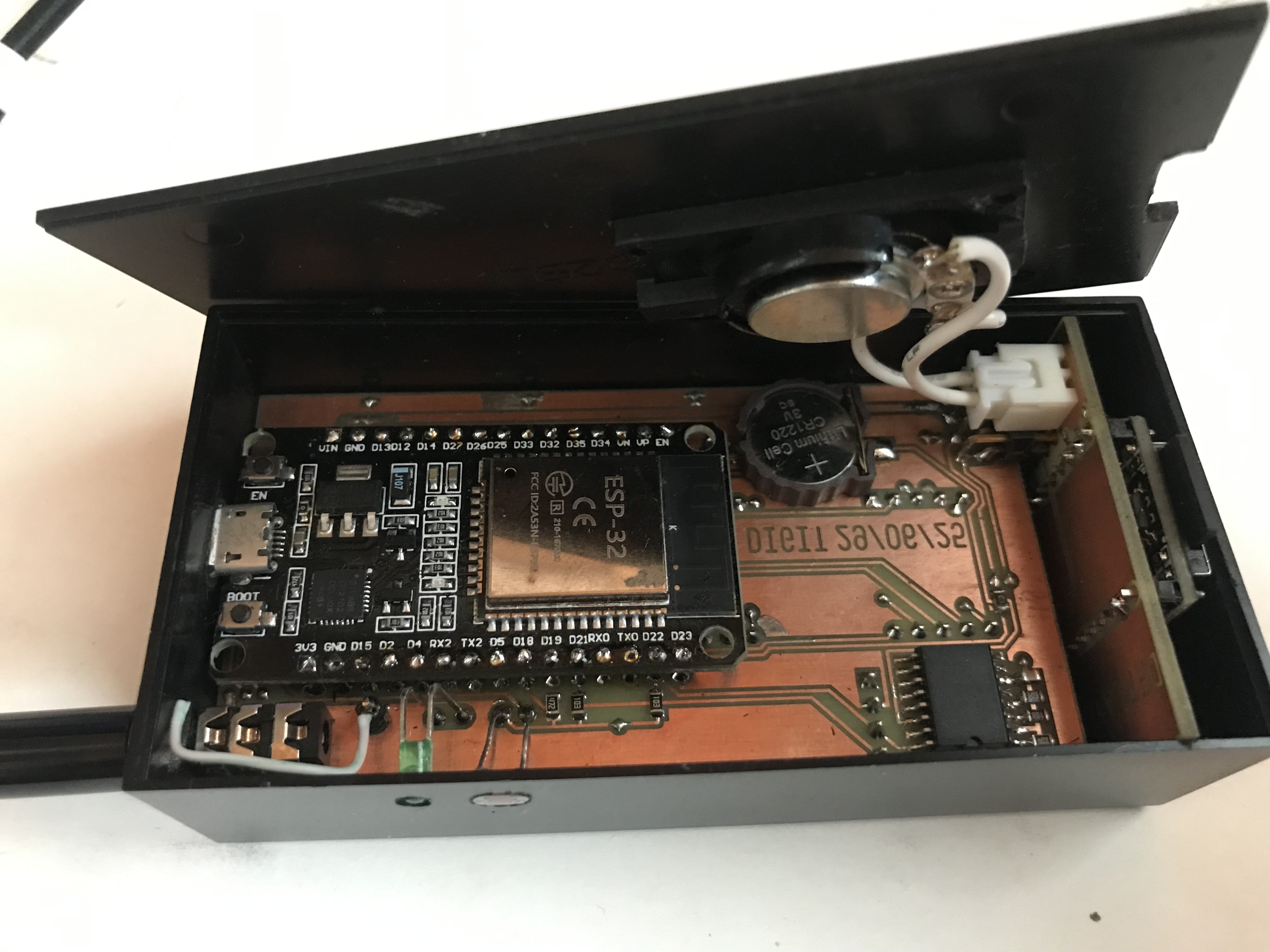

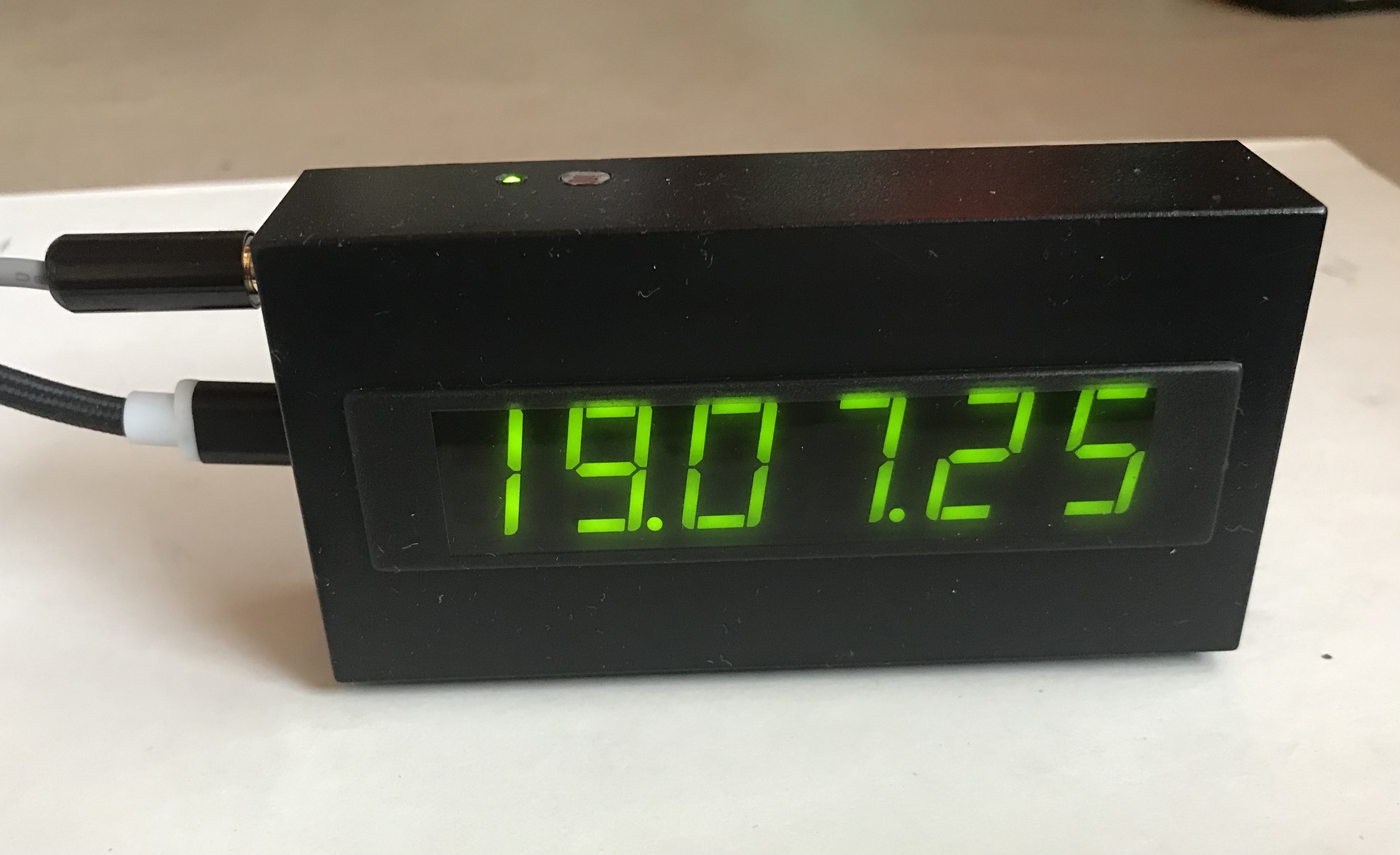

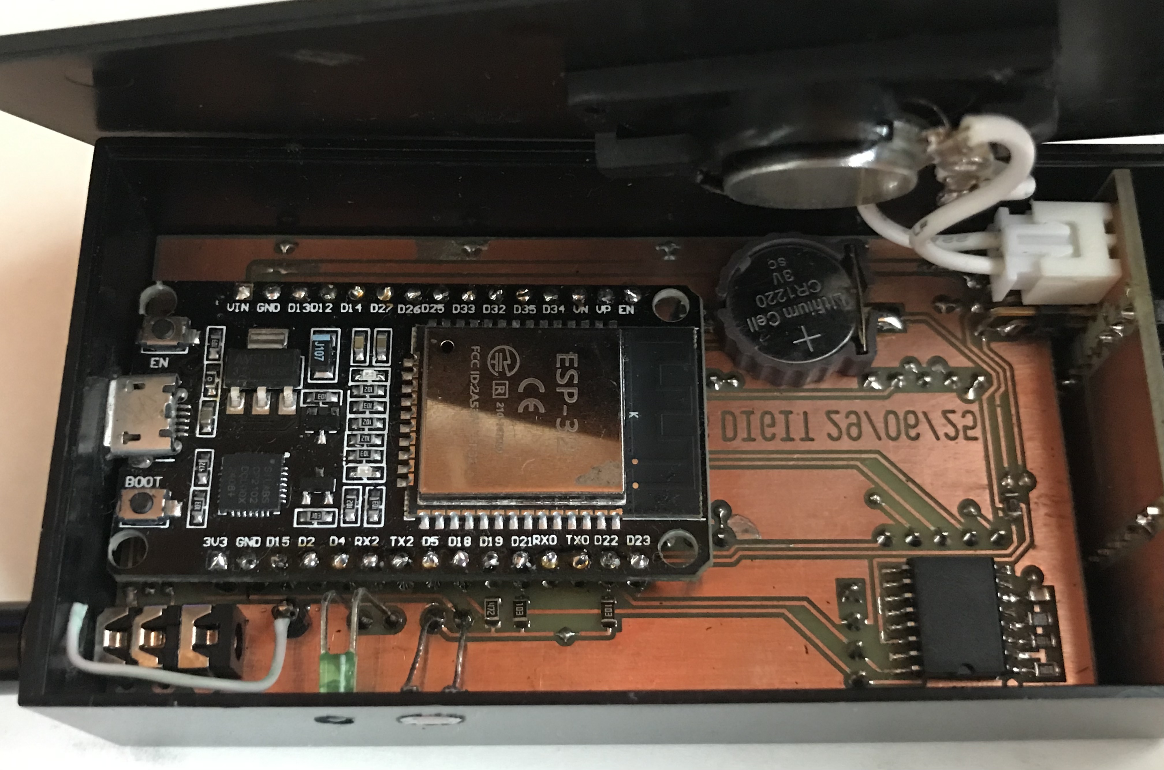

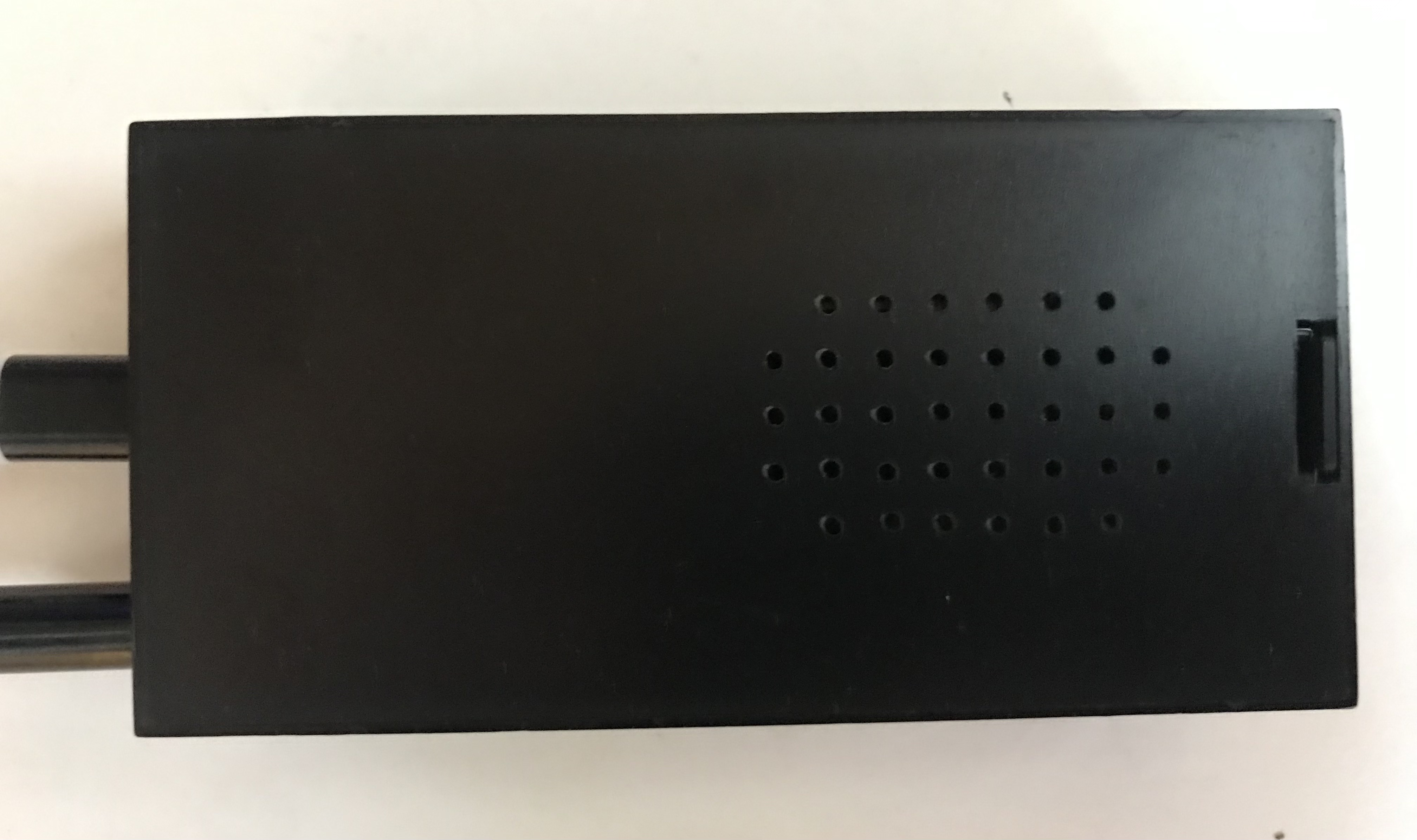

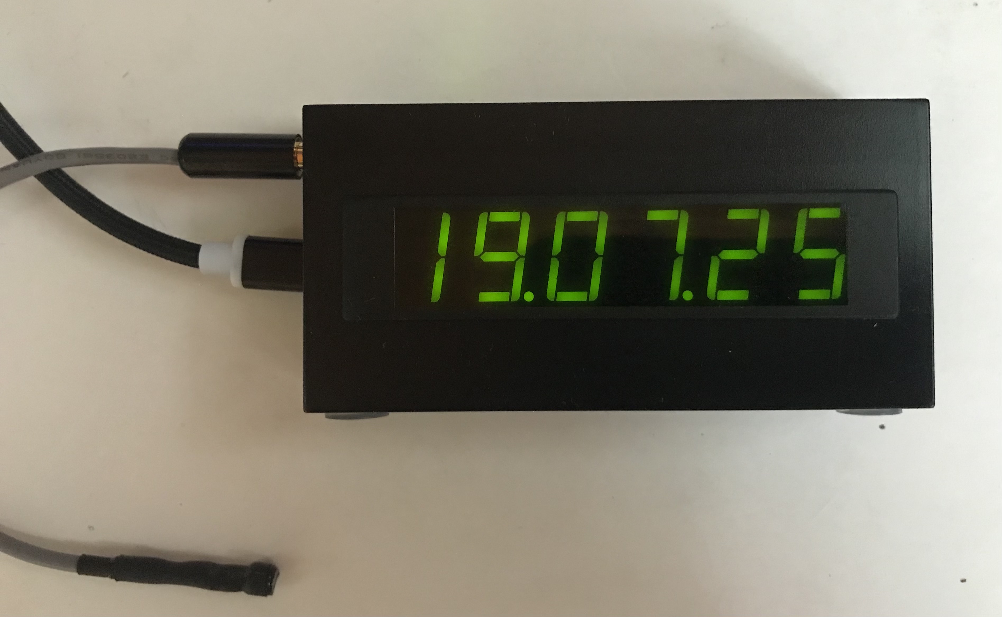

Доброго дня. Sorry не в тему, но не нашел темы обсуждения статьи "Простые часы на ESP32" https://www.radiokot.ru/artfiles/6777/
Часы собраны по аналогичной схеме, для них разработан комплект плат для использования в дешевом корпусе G1005025B, Корпус 100х50х25мм.
Платы проверены; может пригодится кому-то.
ЧАСЫ на ESP32 — кот.lay6 [805.94 KiB]

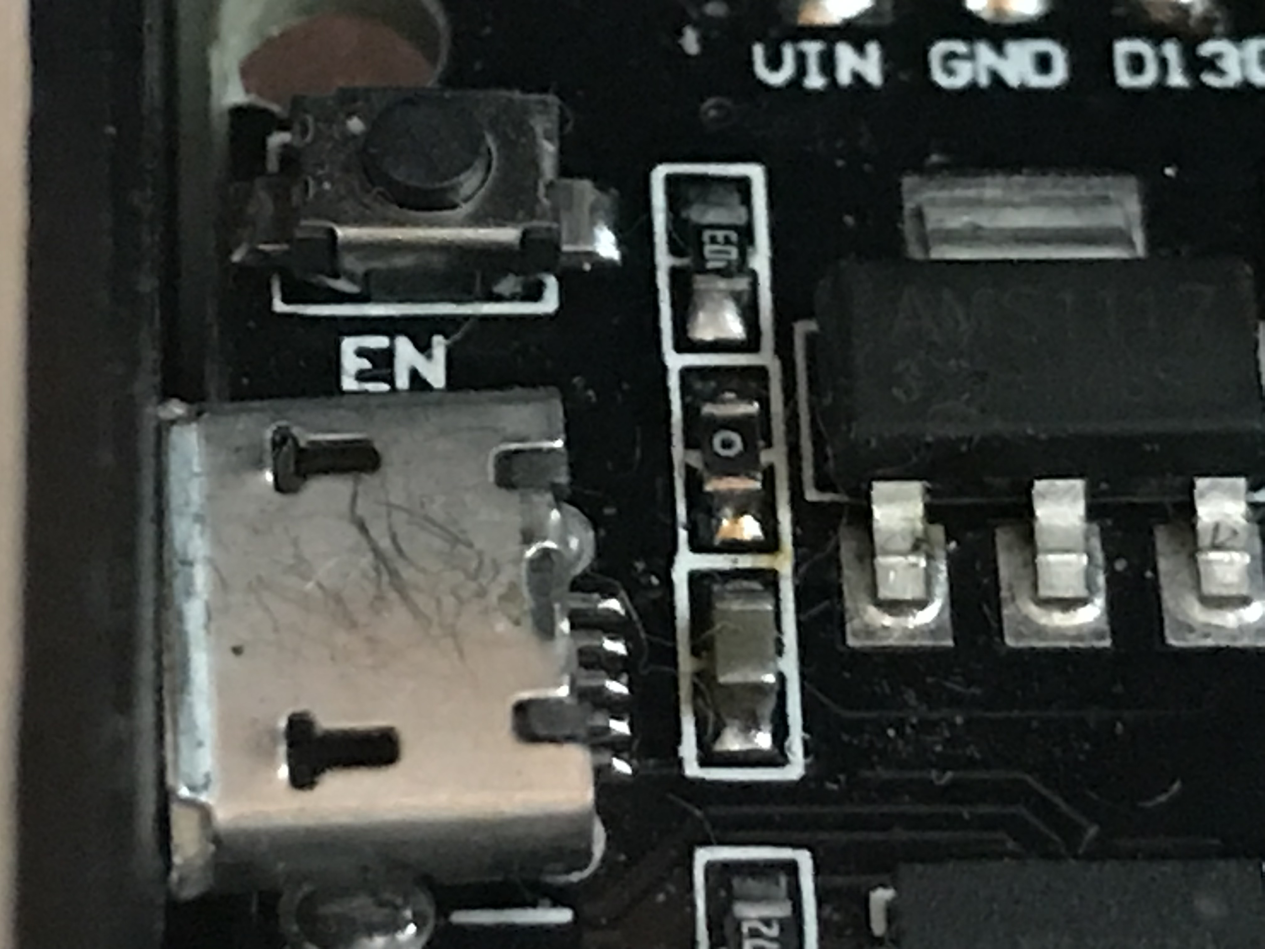

Кнопка ALARM заменена сенсором на TTP223. Если питание 5 В подается через разъём на плате ESP32, диод Шоттки нужно заменить перемычкой SMD0603.
В итоге получилось так:
https://img.radiokot.ru/files/119287/3scuh96stq.jpg
https://img.radiokot.ru/files/119287/3scuhayx56.jpg
https://img.radiokot.ru/files/119287/3scuhcvf77.jpg
https://img.radiokot.ru/files/119287/3scuhfrex2.jpg
https://img.radiokot.ru/files/119287/3scuhi3qeg.jpg
https://img.radiokot.ru/files/119287/3scuhjn1ra.jpg

SP634, спасибо, смотрится отлично!
Действительно, тему в форуме по этой статье я забыл создать, исправляюсь viewtopic.php?f=25&t=198608
