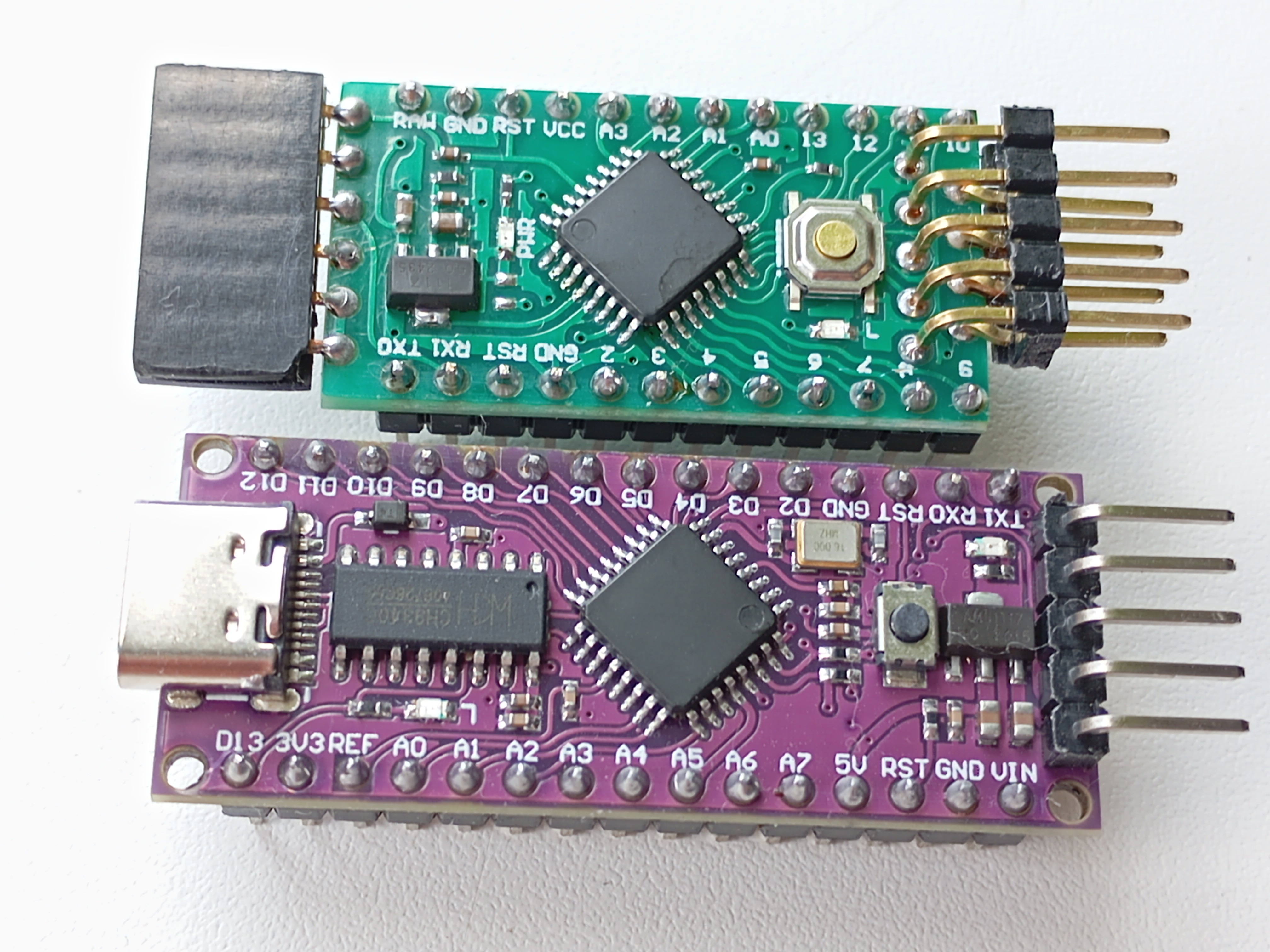

Все равно со временем попробую подчистить программу да может переделать под LGT8F328 (аналогия про-мини от Дяди СИ :hunger: )
(https://img.radiokot.ru/files/20529/3pk5tej99x.png
https://img.radiokot.ru/files/20529/3knyj3q5o1.jpg)
