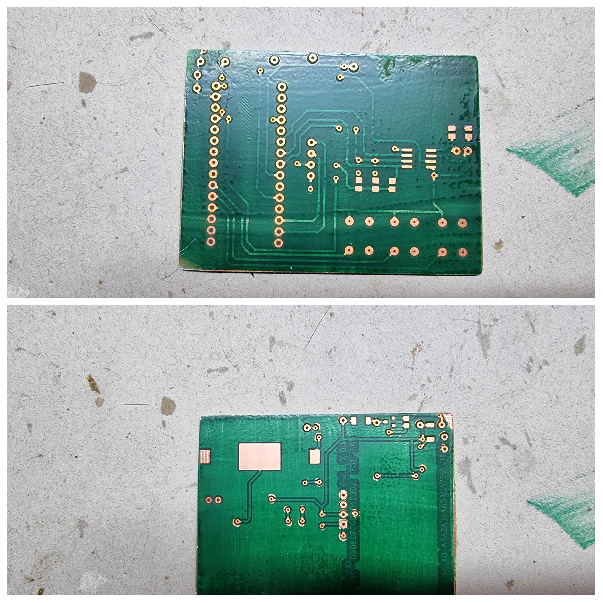

Плату сделал.После сборки проверки выложу файл .lay
url=https://img.radiokot.ru/files/130340/medium/3rrgzb7coa.jpg]Изображение[/url]
 Заголовок сообщения: Re: Автоматическая кормушка для кошек
СообщениеДобавлено: Вт июл 01, 2025 06:14:17
Карма: 195
Рейтинг сообщений: 8529
Сообщений: 42243
Плату сделал.
Только с котохостинга скопировал неправильно, нужно вот так:
И да, если на верхней плате, справа внизу- контакты под тактовые кнопки, то они сделаны неправильно, нужно было дорожку подводить, либо к правому верхнему контакту, либо к левому нижнему. Да и диаметр отверстия маловат. :dont_know:

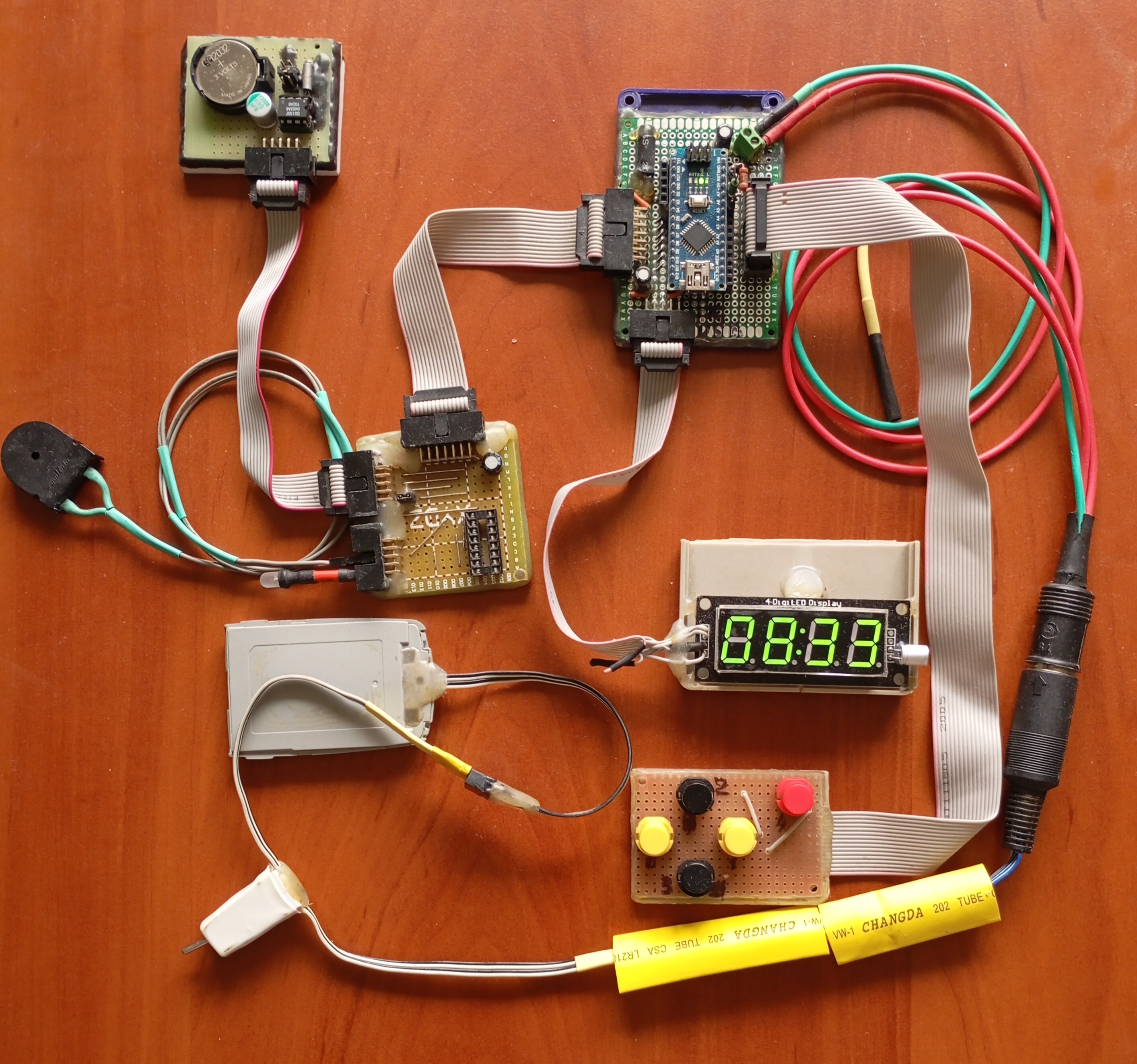

Говоря про вариант на ардуино я имел ввиду таки сборку из готовых блоков-микромодулей, а не отдельную платку...
При том, что такую конструкцию можно и в варианте на "рассыпных" комплектующих собрать.
Вот к примеру те микромодули:
собственно ардуинка - или нанка (при питании от сети) или про-мини (аккумуляторный вариант).

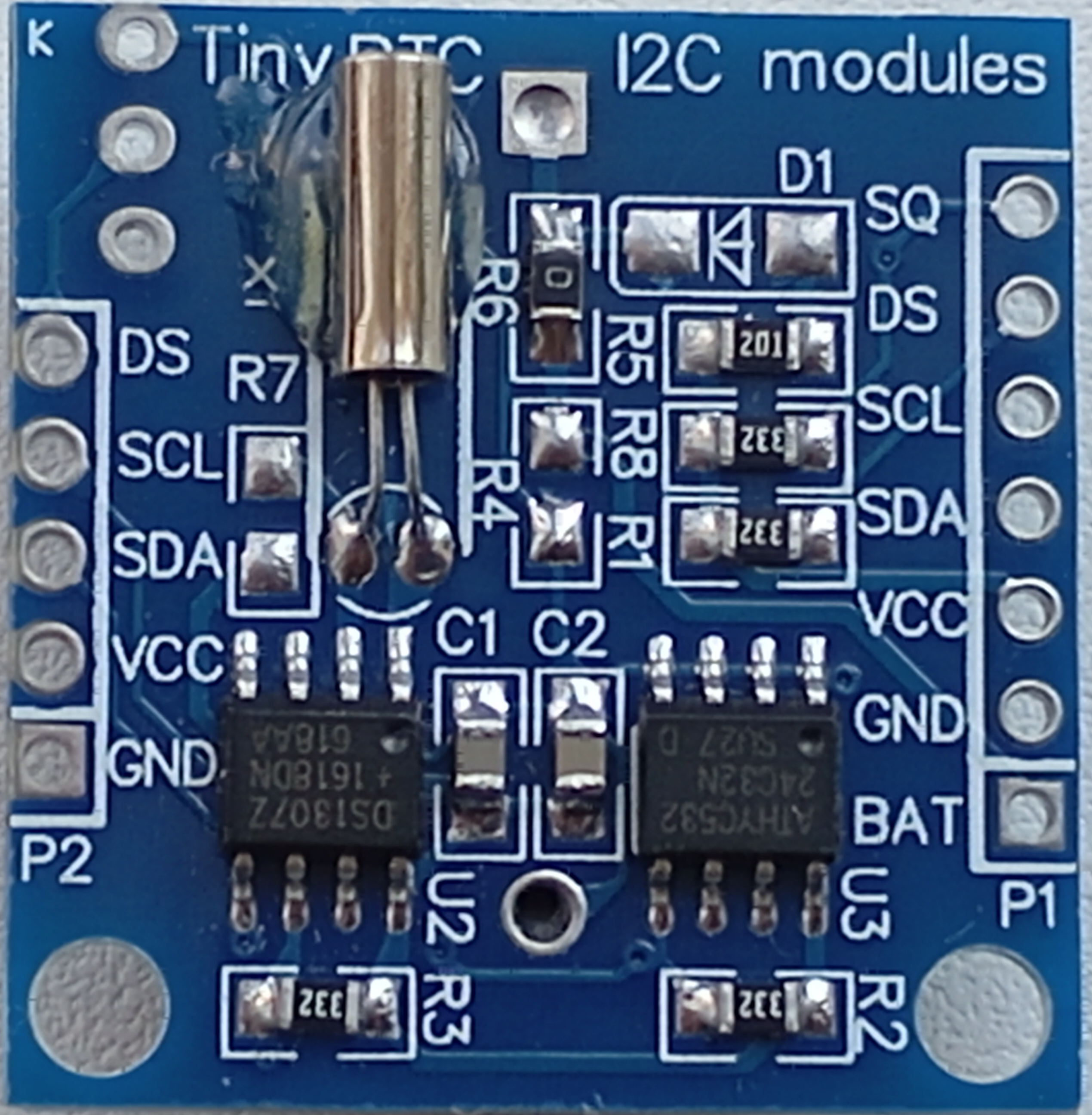

Далее используем вот такой модуль RTC
https://img.radiokot.ru/files/20529/3rrt2520jb.jpg
это снимок уже после доработки - удалены диод D1 и два резистора R6 и R4
резистор R6 заменен перемычкой.

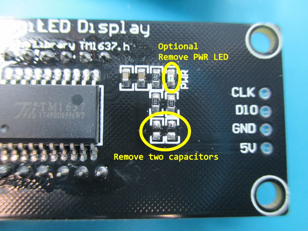

за модуль индикации уже говорилось
https://img.radiokot.ru/files/20529/1lioko5xzj.jpg
https://img.radiokot.ru/files/20529/1liokp92js.jpg
но и для него в тырнете есть оговорка:
https://img.radiokot.ru/files/20529/3ksekoxbg4.jpg

Ну а силовой ключ... то также из наборов "спутников сопровождения ардуино" - платки реле с оптроном на входе.
Вся модули соединяются ленточными шлейфами с пайкой.
Макет у меня правда с самодельным модулем DS1307
(https://img.radiokot.ru/files/20529/3rm1byahvr.jpg)
- но схемка RTC там одинакова - в адуриньем модуле еще ЕЕПРОМка установлена и место под термодатчик. Так что по программе доступа к RTC разницы там нет.
:dont_know:
