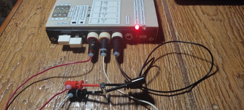

А ещё этим прибором можно проверять вне схемы транзисторные оптроны, например PC817, которые тоже входят в режим генерации. Для этого нужно:
* Вход "база" прибора - подключить к аноду светодиода оптрона.
* Вход "коллектор" прибора - подключить к коллектору транзистора оптрона.
* Вход "эмиттер" прибора - подключить к эмиттеру транзистора и катоду светодиода оптрона.
