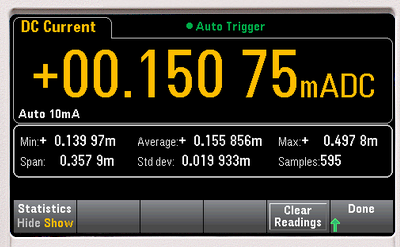

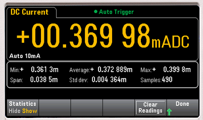

На текущий момент удалось добиться следующих результатов:
Режим дозиметра, потребление прибора - 160uA.
Режим спектрометра - 380uA.
На github лежат два проекта: BluZ_v1 - прошивка и приложение для Android без режима LPM и BluZ_LPM - с режимом низкого потребления. Был изменен протокол обмена, по этому для прошивки, нужно использовать соответствующее Android приложение. Схема пока не меняется.

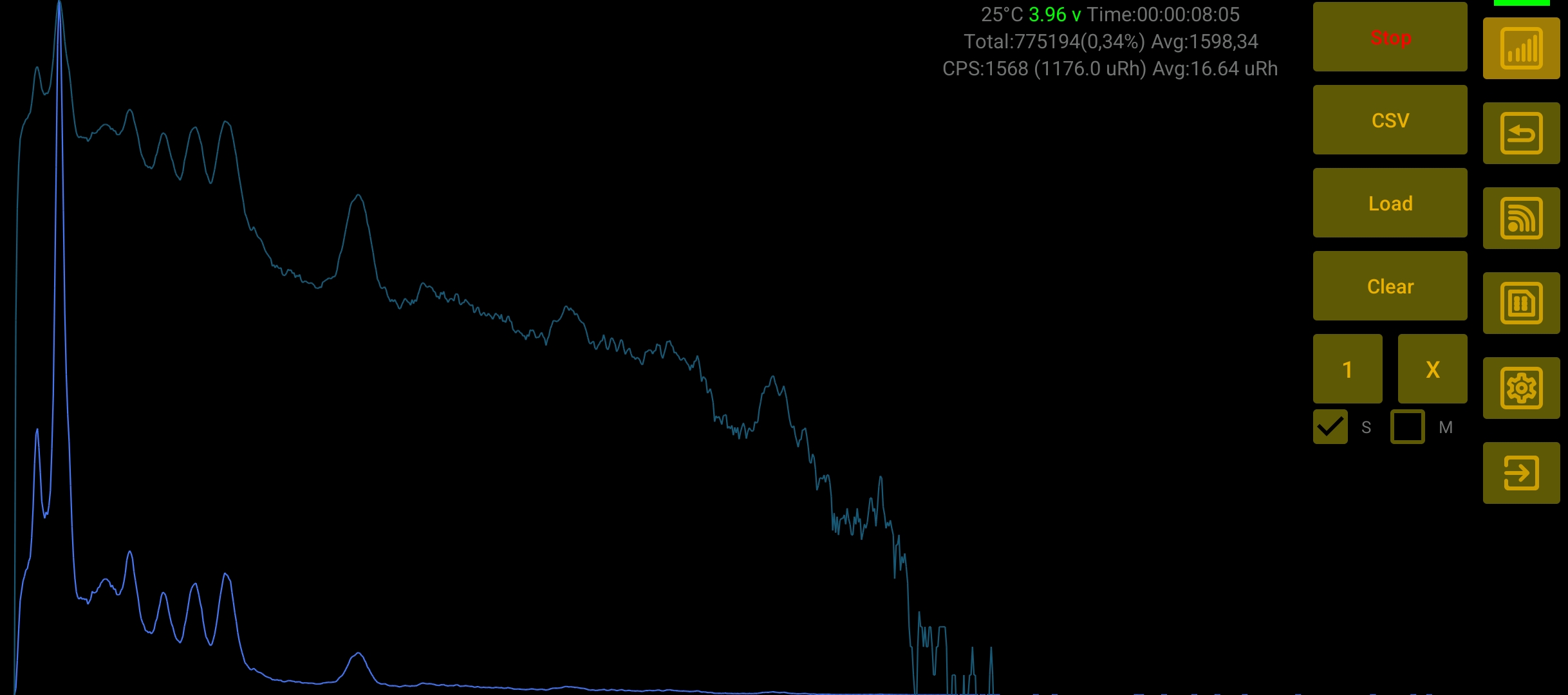

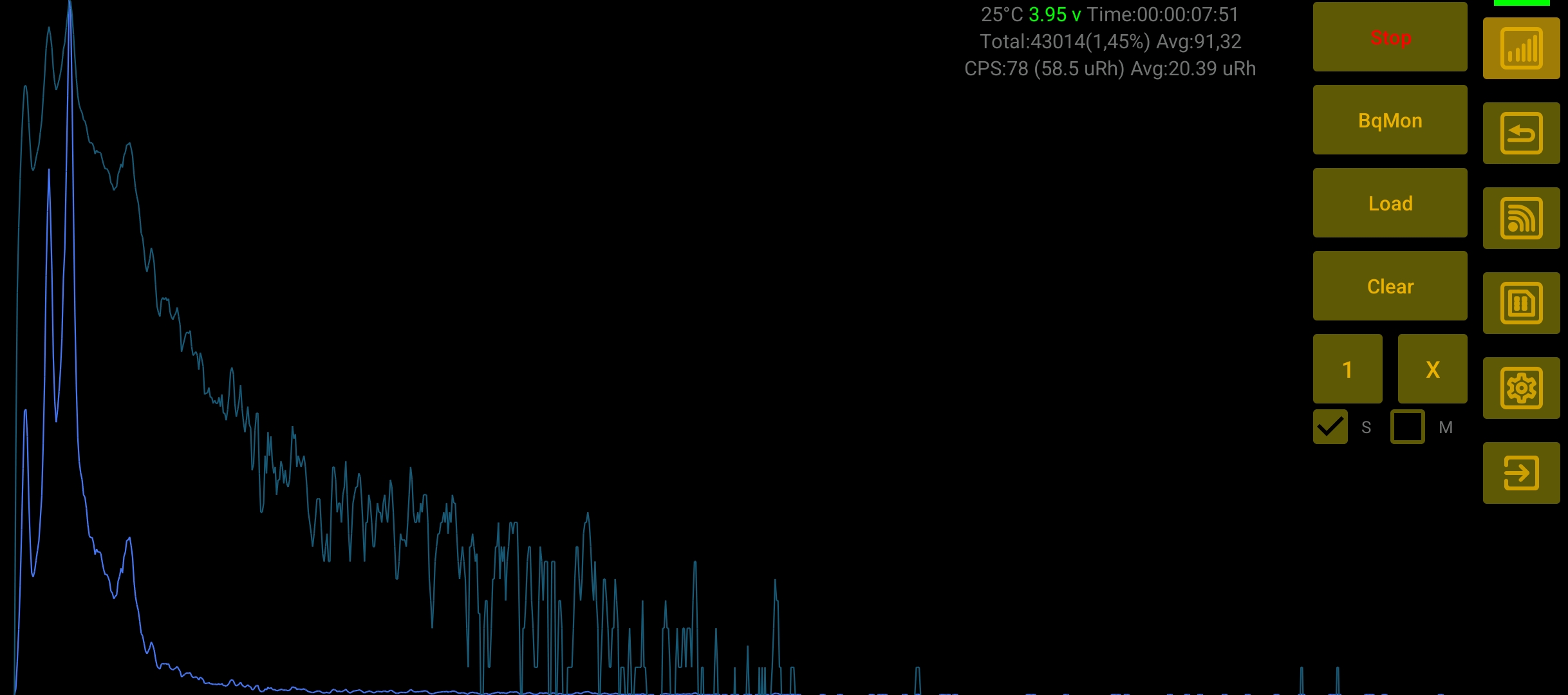

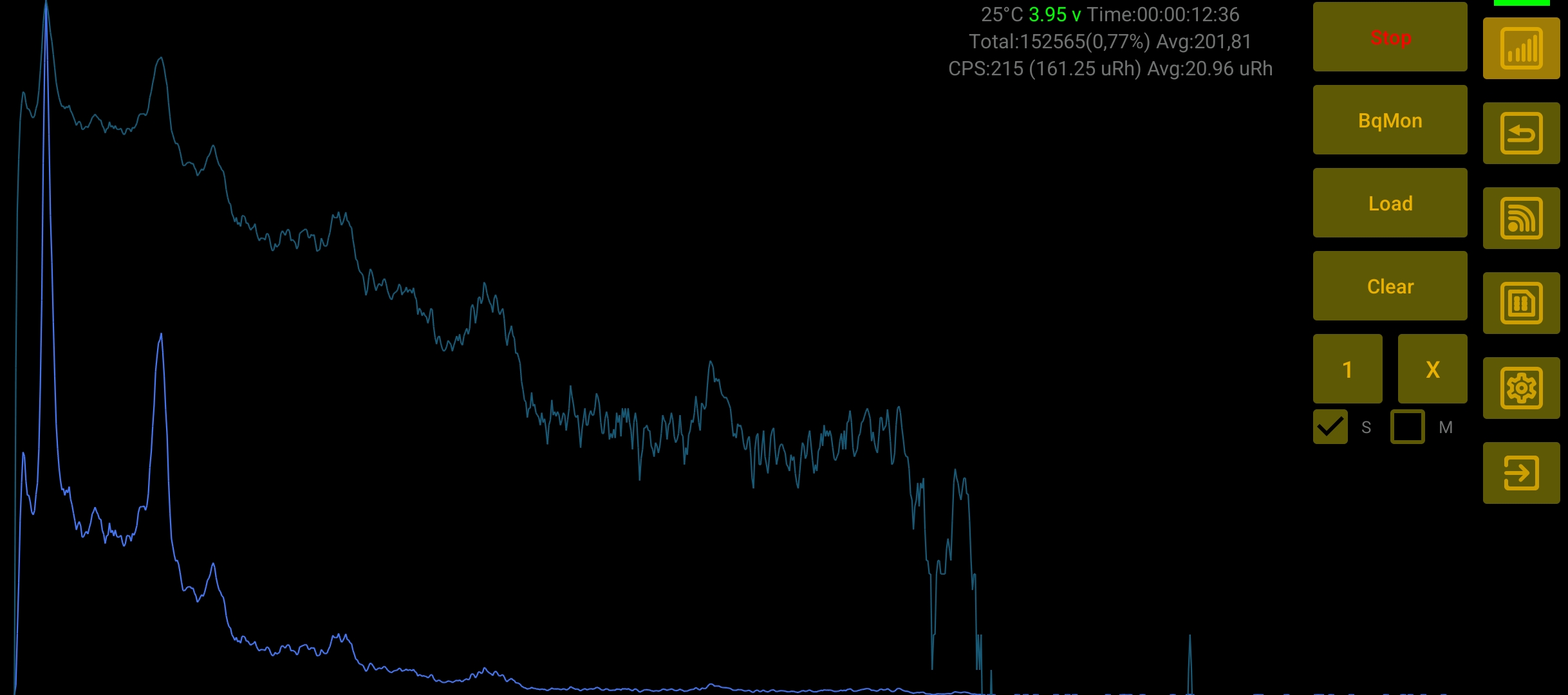

СообщениеДобавлено: Вт июн 10, 2025 16:11:59
Зарегистрирован: Ср июл 28, 2021 09:51:23
Сообщений: 89
Откуда: СПб.

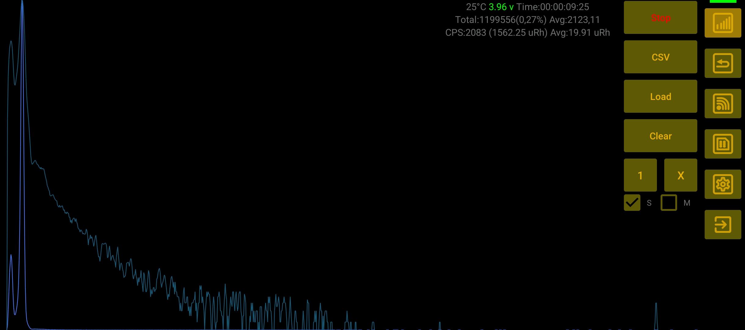

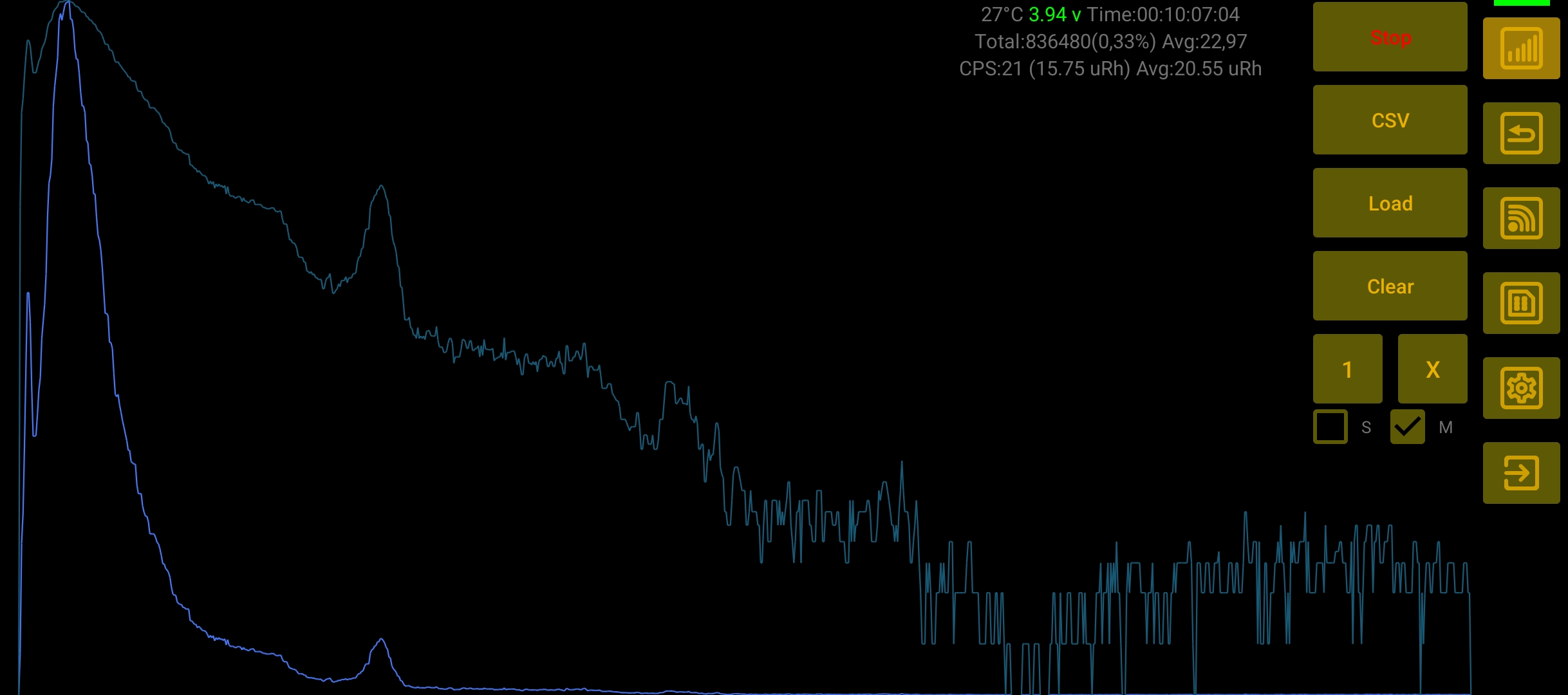

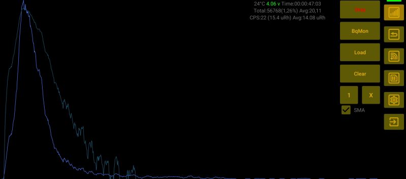

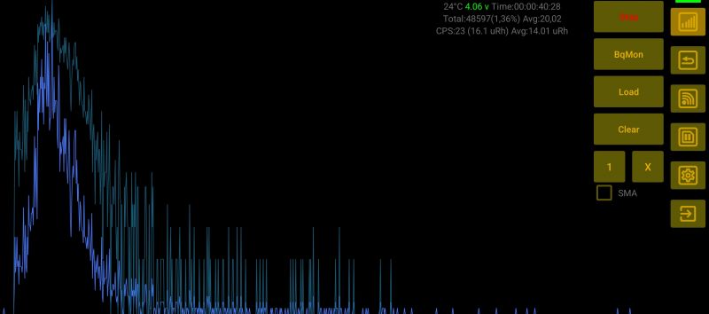

Примеры различных спектров, с использованием кристалла NaI:Tl с разрешением 7.4%
Приложение выложил на google play и RuStore.
Последние изменения приложения, требуют обновления прошивки прибора.
