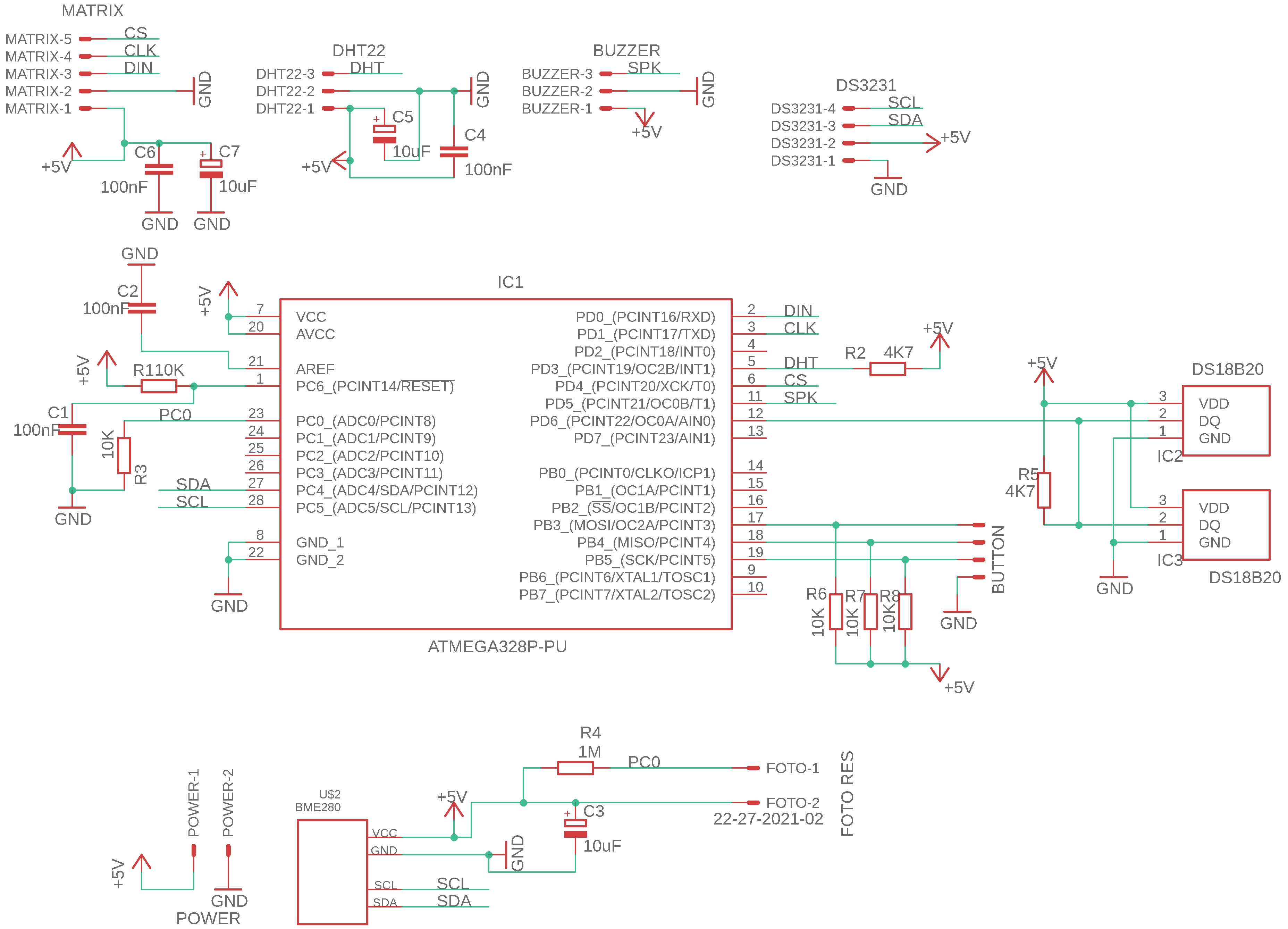

СообщениеДобавлено: Ср янв 15, 2025 23:04:54
Зарегистрирован: Ср янв 15, 2025 22:11:02
Сообщений: 5
Всем привет.
Для этого урока я сделал свою собственную панель. Я построил тот, который нашел на YouTube, поискал и нашел.
эту страницу и тут я понял, что она тоже сделана по вашему замыслу. Я тоже сейчас это строю. Поздравляю и ценю, что вы поделились планами.

Всем привет. Я занимаюсь сборкой часов, бит бита atmega 328p LFUSE = 0xE2, HFUSE = 0xD3 Ext = FD

Читая форум, нашел время продлить время будильника (matrixlockeditor/Alarm/Alarm Duration). Мой вопрос неактуален.
Posted after 2 hours 32 minutes 25 seconds:
Привет На предыдущей плате есть несколько ошибок, я их исправил. Делюсь файлами печатной платы sch+, созданными в eagle.
Posted after 17 minutes 42 seconds:
Matrix Wise Lord MEGA328 PCB.png [108.23 KiB]
Matrix Wise Lord MEGA328 SCH .png [124.62 KiB]
Posted after 6 minutes 36 seconds:
да, и после этого я использовал прошивку MatrixClock-20180821.

Привет. Я добавил на панель, чтобы не пришлось вынимать atmega328 из сокета, он там, где кнопка, по сути добавлено две контактные площадки. Я поставил перемычку в 5-вольтовую ветку, которую можно снять во время программирования . Сейчас это модернизировано, но я также сделаю это в SMD.

Доброе утро. Собрал часы они работают как то странно секунды с лево и дальше пол цифры, 2 цифры целые потом половина целая и половина. В чём может быть проблема?
 Заголовок сообщения: Re: Часы на светодиодных матрицах с драйверами MAX7219
СообщениеДобавлено: Пт май 23, 2025 13:25:07
Карма: 86
Рейтинг сообщений: 1035
Зарегистрирован: Чт апр 11, 2013 11:19:59
Сообщений: 4884
Сукгей, Длинным нажатием всех трёх кнопок 0-1-2 войдите в режим настройки ориентации матриц и попробуйте найти подходящий для вас вариант кнопками 1 и 2.
СообщениеДобавлено: Сб май 24, 2025 10:36:01
Зарегистрирован: Ср апр 22, 2009 19:26:09
Сообщений: 198
Откуда: г Пушкино
Большое спасибо помогло. Ещё одна проблема через некоторое время часы встают и не на что не реагируют. Если сразу перезагрузить кракозябры.
