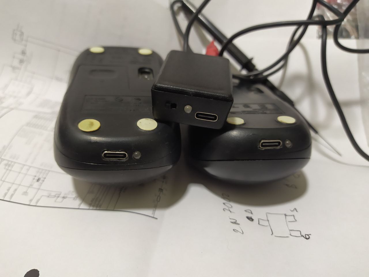

Платка от Sailanser малость изменённая с заменой питаловного на Type-C и заменой Q4. Q5.Q6 на SMD 7002. позже доработаю плату под китайский дисплеей с гибким шлейфом
Добавлено after 3 minutes 26 seconds:
, скрин переделанной платы от SailanserИзображение макрос на Type-C в файле , всю прошлую субботу убил на поиски макроса , нарисовал сам по пдфу

Михаил7878, Для Type-C предусмотрели 2 резистора на спец.линии? Без них умные зарядники с PD могут 5 вольт не отдать....

Just_Fluffy)) я в курсе этото макрос кто как хочет так и доработает под себя , в данном проекте это не актуально) Переделалываю сейчас все свои устройства на литии под тайпси)

Михаил7878, Ну мне пришлось курочить плату повербанка. Ибо китайцы поставили один резистор на обе СС-линии. И если простая зарядка нормально заряжала банк, а нормальный 100-ваттный базеус - отказался. Пришлось резать дорогу и навешивать еще один резистор. После этого базеус понял, чего от него хотят и начал заряжать банку силы.
Поэтому правильней всегда предусматривать подтяжку обеих линий СС отдельными резисторами. В будущем проблем меньше будет.
