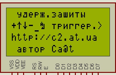

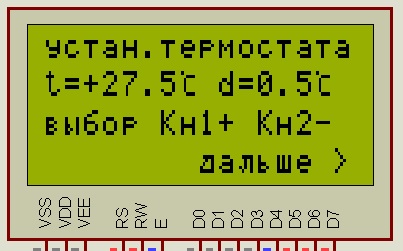

Радиооты, собрал я этот четырехстрочный джин. дисплей китайский купил, в чипе в 10 раз дороже стоит, поэтому китайщину поставил. На главном экране норм показывает, а вот в сервис меню жуткие козябры показывает, интуитивно подстроил, а вот во вкладке температур ничего не понял. Кто собрал на основе дисплея кирллицы, скиньте скриншот что там написано если не сложно.
Интересуют две последние вкладки на фото https://transfiles.ru/g7gin

В понедельник сделаю фотки. Возможно у вас прошилась атмега криво. Стереть и заново прошить контроллер. Ещё, если не качественный контроллер, можно попробовать кнопки подтянуть к плюсу, например через 10к. Так же питание лучше отфильтровать.

Рюмкин, у вас дисплей не поддерживает кириллицу поэтому вместо русских слов крякозяблы
В архиве есть симуляция в протеус,можно там посмотреть меню

Можно спросить? Я немного не понял, на выборе термостата d=0.5С, это что такое? Шаг температуры?
И на втором фото удерж. защиты, мне нужен порог на 30А, так и писать там или как правильно?
