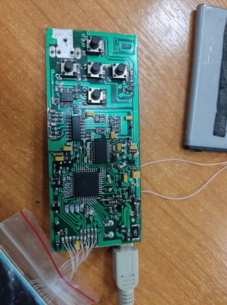

Всем привет. Собрал хамелеона из набора. Плата версии D. Включился, меню и зарядка работает. Но луч при включении показывается и убегает вверх. На 27 ноге 9280 -0.66 вольта. Всё номиналы поставил из набора версии d сверял с d2 печатке соответствуют. Единственное добавил резистор 2.2к r52 и r54 4.7k. И в меню последняя регулировка вверх вниз я так понял, прибор на неё не реагирует.
Доброе время суток! Уважаемый vlad465 подсказал про фьюз бит ( D9 измените на С9, напряжение на кварце будет побольше, должно заработать.) и после он заработал !
цитата vlad465 -
Странно... :dont_know: У меня при тех фьюзах что прошито все работало, а сейчас это второй случай когда не работает. Партия АЦП правда другая, но китайцы слава богу их подделывать не умеют, оригинал. Может более требовательны к тактовому сигналу.
Без этого фьюза МК более экономичен, но амплитуда тактового сигнала поменьше.
Кстати, вы плату мыли? Если не отмыть, тоже такое может быть.
Успехов! :beer:

Со фьюзами не совсем понял какой нужно добавить, прошивал через code vision avr там просто выбираешь какие нужны. У меня зашиты в ноль - boden, bootsz0, bootsz1, scopt, всё остальные в единицу.
На 27 выводе -0. 66, отпаял r36, стало ноль, стал смотреть 9280, сдул её под ногами залипах нет, чисто аккуратно, поставил обратно, тоже самое, обвязка из набора по печатке проверил всё ок вроде, плата чистая несколько раз мыл. Есть один момент который заметил ещё при сборке. Вверху над 9280 есть нулевая перемычка или L2, которая вроде соединяет аналоговую и цифровую землю, так вот если эту перемычку убрать, земли между собой всё равно звенят, но с некоторым сопротивлением что-то около 5-9 ом, пропадает звон если только сдуть 9280,между ногами чисто, нормально это или нет не знаю.звенит относительно меги32

Разобрался с лучом, под кондер возле оу припой попал. Доделал корпус и щуп напечатал за одно, щуп вроде почти идеально кондерами размах поймал, а когда всё внутрь ручки затолкал чуть ушёл размах. Ладно примерно знаю на сколько подвирает.
