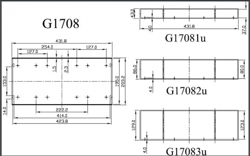

Last_Preacher, хотя...
203,2мм мало и грустно. Что-то пристойное на али стоит сравнимо с ресиверами на авите(

2 кв метра фанеры толщиной 6 мм в магазе стоит рублей 700. Можно любых нужных размеров ящик сделать и оформить как надо.

Last_Preacher, дома на коленке и чтобы нормально ? Ага, ну да.
