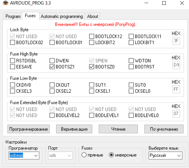

Собрал уже пяток часов по данной схеме, в т.ч. на ИН-18. Работают неплохо.
Вопрос по фьюзам. У Спарка этого не нашел. На первой странице данной темы приведен скрин, где в частности зашит фьюз внутреннего делителя на 8. Я его не не активировал и не заметил проблем. Но вроде бы это должно влиять на частоту ШИМ. У меня ШИМ в районе 32 кГц по осциллографу. Еще непонятно, как схема работает с внешним кварцем на 16 МГц, если по фьюзам на этом скрине зашит встроенный RC-генератор.
0x62 LOW
0xD9 HIGH
0xFF EXTENDED
Интересно как у других зашиты фьюзы.

На первой странице фьюзы проставлены в AVR Studio. Для него установленная галка значит фьюз запрограммирован. Поэтому согласно картинке делитель на 8 не используется. Также включено тактирование от резонатора.

Помогите тогда разобраться. Я шью ISPAVRом в AVRDUDE_PROG. Привожу скрин как я зашиваю часики.
И еще пытался разобраться какой фьюз за что отвечает в этом калькуляторе http://homes-smart.ru/fusecalc/?prog=av ... ATmega328P Там тоже фьюзы с инверсией?

Добрый день.
Собрал данные часы , все работает, но при выключении и последующем включении часы заново проходят этап настройки/калибровки, все параметры устанавливаются по умолчанию кроме времени( сохраняется в RTC модуле на DS3231)
Может кто подскажет в чем дело?
Фьюзы ниже

Проблема с сохранением настроек при повторном включении решена. Я поставил конденсатор на 100nF параллельно кноки, типа от дребезга. Вот он и влияла на постоянный сброс к заводским настройкам, при каждом новом подключении к питанию., убрал конденсатор и все стало сохранаться в ЕЕПРОМ МК.
залил прошивку V57( с GitHub) работает отлично. Рабочие фьюзы D9, FF

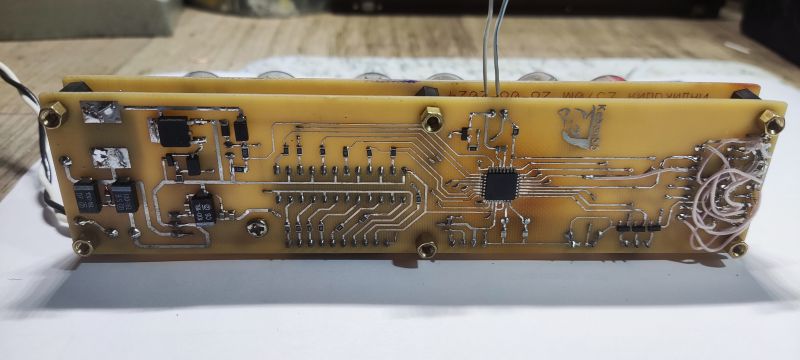

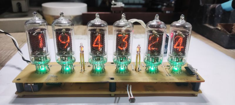

СообщениеДобавлено: Вт ноя 12, 2024 21:17:51
Зарегистрирован: Чт дек 19, 2013 00:34:21
Сообщений: 31
Всем привет, вот фото моего творения, пока без корпуса.
