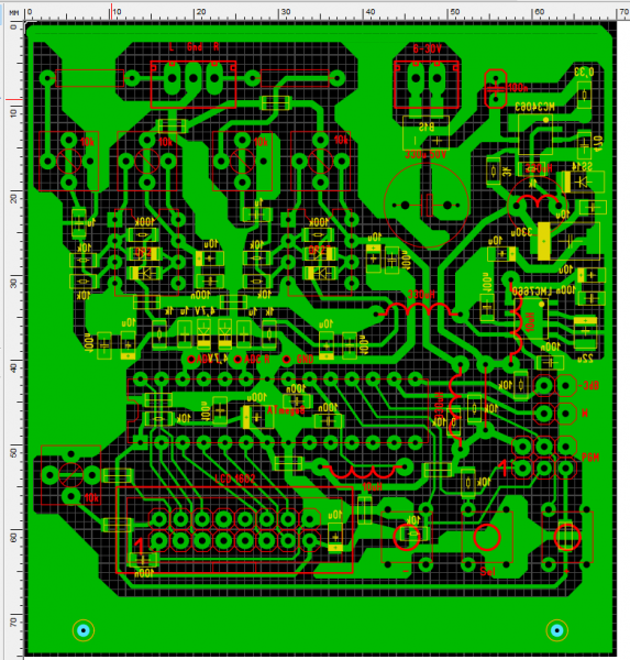

Здравствуйте!
Очень интересно узнать результаты работы индикатора с микросхемами NE5534 и другими, а также как будет работать полный пиковый детектор (схему я эту видел, но решил пойти по более простому пути). Сгенерировал прошивку для ЖКИ 2002, но не проверял - сообщите результат.

Да Вы волшебник! Проверить ведь можно и на 4002. Буду пробовать. Поищите схему MAK113 - профессиональный индикатор, если интересно конечно.
Нашел-http://cruisher.digitaltrip.hu/beag/mak113/
ИЗМЕРИТЕЛИ КВАЗИПИКОВОГО УРОВНЯ ЭЛЕКТРИЧЕСКИХ СИГНАЛОВ ЗВУКОВОЙ ЧАСТОТЫ ГОСТ 21185-75. Правда старый, но для аналоговых сигналов действует.
Добавлено after 1 hour 56 minutes 15 seconds:
Прошивку IndLCD_2002 проверил на ЖКИ 4002. Вроде все идентично с другими прошивками.

С микросхемами NE5534 работает нормально, да и цоколевка совпадает. Жду OP27 с aliexpress - тогда можно сравнить. Чтобы пиковый детектор реально фиксировал
уровень, он должен иметь время интеграции зеро - т.е. равное нулю. Чтобы зарядить конденсатор RC цепи до 95% нужно 5-6 периодов. Фишка в быстрой зарядке и медленной разрядке. Время возврата 1.5 секунды мне привычнее, ну это дело вкуса. Питание от обычного трансформатора и LM7805 и LM7905.
уровень, он должен иметь время интеграции зеро - т.е. равное нулю. ... Фишка в быстрой зарядке и медленной разрядке.
Пиковые детекторы в схеме индикатора уровня именно так и работают (не как обычная RC-цепь): в сторону увеличения - мгновенно, а разряжаются в течение 0,1 сек. Здесь описано подробно: https://radiokot.ru/circuit/audio/other/56/. Единственная особенность - они полуволновые.
Если очень надо 1,5 сек, то можно просто скорректировать константу в программе до этой величины.
Добавлено after 15 minutes 41 second:
Это очень радует. Если на выходе ноль нормально держится, не "уходит", будет работать нормально.

P.S. Если использовать ОУ NE5534 резисторы балансировки R5 и R10 должны быть номиналом 100 к

Проверил показания индикатора с помощью тестовых дисков, в основном по уровням. Все в пределах допуска, даже с ОУ NE5534. Диски: "Тест-диск журнала Звукорежиссер" и "Сергеев М.А. /
АудиоМагазин TOOL DISK #2". Регулировку смещения 0 изменил по рисунку из datasheetа на ОУ OP 27. стало проще устанавливать 0 В. Figure 36.

Пришли долгожданные микросхемы OP 27. Сразу поставил одну, даже подстраивать баланс не пришлось. OP 27 получше будут, чем NE 5534 - по шумам точно лучше. По шкале 40dB разницы не заметно, а на 60dB
уже видно.
