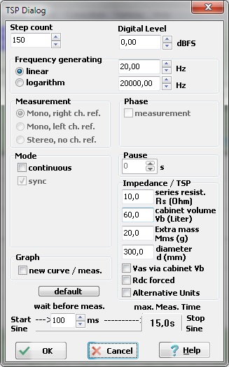

фазу я совсем не использовал , отключил ( смотри fig3.jpg)
Точность у Audiotester не большая, вполне возможно что на Realtek-е частота резонанса например 40 Гц, а на другой звуковухе - 45Гц. Но , думаю, это не критично. Для "тренировки на кошках" Audiotester - самый раз.

А вот ещё - для динамиков до 250мм в настройках надо не 60 а 30 литров указывать.

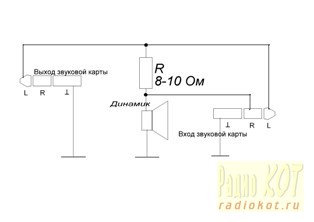

Привет всем! А вот такой вопрос, динамик подключается к этой схеме без использования усилителя? А выхода звуковой не погорят от такой маленькой нагрузки?
 Заголовок сообщения: Re: Измерение параметров Тиля — Смола программой AudioTester
СообщениеДобавлено: Чт янв 05, 2017 08:10:25
Рейтинг сообщений: 15
Зарегистрирован: Чт май 23, 2013 10:36:37
Сообщений: 134
Откуда: Тамбовская область
Привет! Нет, не погорят. Я не использовал усилитель. И громкость сигнала при измерении вполне комфортная и не мешает домашним.

mikar, доброго времени суток! Есть пара вопросов по поведу подключения к звуковой карте. Звуковая карта у меня M-Audio Fast Treck USB, есть микрофонный вход, линейный вход, стерео выход для наушников, а также два моно-выхода (тюльпаны) для колонок (левый и правый каналы). В теме писали, что при наличии звуковухи использование линейного входа очень желательно. Линейный вход есть. Только вот вход этот монофонический, как, собственно, и микрофонный вход под 3,5 джек на абсолютно любой реалтековской карте. В статье же для микрофона указан стерео-джек, и сказано, что подключаться нужно к некому "левому" входу звуковухи. К тому же в данной теме "левый" вход звуковухи волшебным образом превратился в "правый" (сообщение №10). Как мерить-то?!
СообщениеДобавлено: Вс мар 18, 2018 09:44:31
Сообщений: 134
Здравствуйте, texaslion . В статье написано: Надо, чтобы ЛЕВЫЙ выход звуковой карты соединялся с ЛЕВЫМ входом "звуковухи". Я использую до сих пор стандартную звуковую карту карту на материнской плате , у которой есть линейный выход стерео (зеленый цвет), линейный вход стерео (синий) и микрофон (розовый), который в данном случае совсем не используется. На рис.1 в статье показано, как правильно распаять джек: в линейный выход подключен "джек" , используется только сигнал левого канала, на на линейный вход ( не микрофонный) подключается сигнал левого канала - напрямую, а на правый канал линейного входа поступает сигнал через резистор.

Коты приветствую Вас. Смотрю у всех как у людей для измерения используется левый канал, у меня правый в настройках программы и как его изменить на левый?

Проблема с каналом была решена элементарно путем инженерной мысли и смекалки. Время появилось ушло на все 5 минут и кофе.
