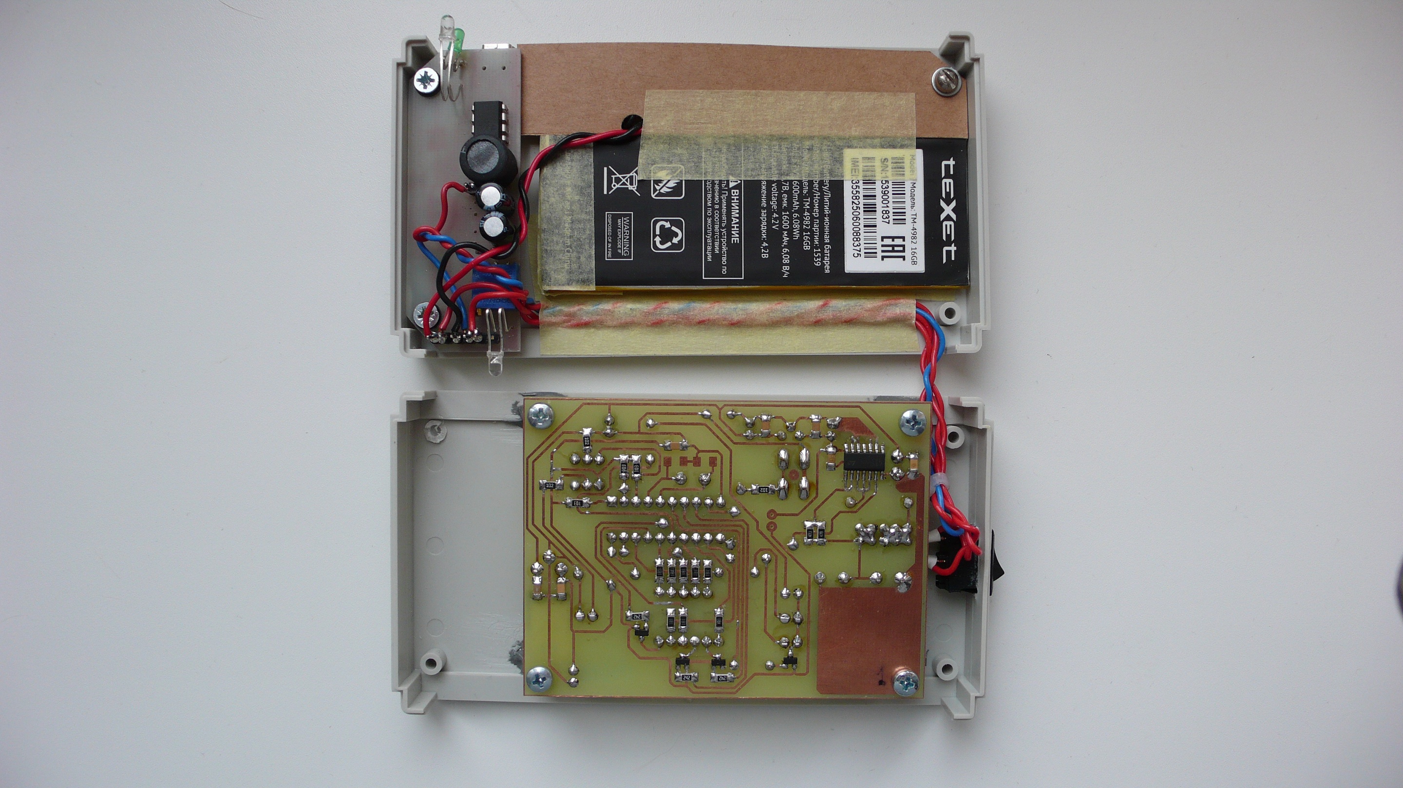

Большое СПАСИБО автору! Наконец-то упаковал всё в корпус, использовал G1814 Gainta. Вот что получилось:
http://img.radiokot.ru/files/119287/1jjvuvf1ja.JPG
http://img.radiokot.ru/files/119287/1jjvuubhxp.JPG
http://img.radiokot.ru/files/119287/1jjvusr7ua.JPG
http://img.radiokot.ru/files/119287/1jjvurk5n7.JPG
http://img.radiokot.ru/files/119287/1jjvupmvsr.JPG

Вот что получилось
Красотища! Супераккуратно. Приятно было фотки полистать.
Для включения питания можно еще простой автовыключатель с доп.кнопкой off приделать(схемку вложил). Я себе везде приделал, где батарейное питание. Хотя с аккумулятором попроще. Еще можно для резисторов контактную площадку сделать, наподобие как в http://radiokot.ru/konkursCatDay2014/46/, а то контактов может надолго не хватить - ослабнут хваткой. Подобную себе тоже сделал, добавив на нее еще замыкающую кнопку для установки нуля.
И очень рад, что сподвиг Вас так красиво воплотить е24-идею. Удачи и в других делах!

AlexVi, спасибо! Я сначала собрал прибор без аккумуляторного питания, просто от "Кроны". Ну а потом отдали мне в хлам разбитый телефон, прикинул по месту - аккумулятор как там и родился. Сделал плату в размер "Кроны", на ней зарядник на ТР4056, индикатор разряда аккумулятора на транзисторах и преобразователь на МС34063. По поводу гнёзд - в основном пользуюсь щупами, вот такими: http://img.radiokot.ru/files/119287/1jjk71ycvn.JPG. Спасибо за схему кнопки, пригодится.

Вот что получилось
Приятно глазу. А как сделаны подсвеченные буковки?
 Заголовок сообщения: Re: Е24-омметр
СообщениеДобавлено: Пн апр 02, 2018 11:20:03
Рейтинг сообщений: 43
Зарегистрирован: Пн окт 31, 2016 10:57:29
Сообщений: 241
Откуда: Апрелевка
Под красным светофильтром плёнка с окошками напротив светодиодов и индикатора
