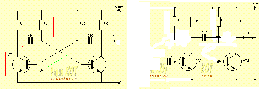

Все, что нужно знать о мультивибраторе, так то, что это генератор. Как и все генераторы он состоит из усилителя охваченный положительной обратной связью(ПОС).
aen писал(а):
Не нужно забивать себе голову разрядом-зарядом конденсаторов. Нужно просто знать, что генераторы почти все работают по одному принципу, в том числе и мультивибратор.
Основа всего, это усилитель охваченный цепью положительной обратной связи (ПОС) с выхода усилителя на его вход, что и происходит также и в мультивибраторе.
Слева мультивибратор правильно нарисованный. Справа он же неправильно.
Но в картинке справа сразу видно, что мультивибратор, это просто двухкаскадный усилитель у которого есть связь с выхода на вход.
Все эти перестановки нужно делать в голове, а рисовать схемы конечно нужно по общепринятым правилам.

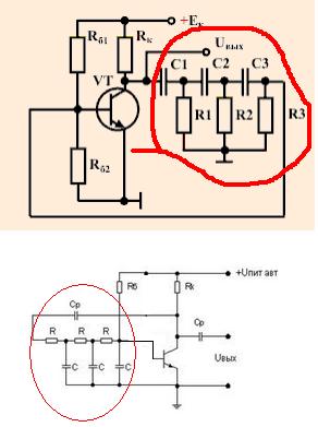

Транзистор включен по схеме с общим эмиттером. Он крутит фазу входного сигнала. Что бы получить положительную обратную связь сигнал нужно еще раз как то перевернуть. В мультивибраторе крутят еще одним каскадом и с выхода сигнал снова подают на вход. Т.о. получают положительную обратную связь.
Сигнал можно перевернуть трансформатором для получения положительной обратной связи. Тогда получим схему блокинг-генератора.
Можно также перевернуть фазу RС цепочкой и получим RС генератор.
Т.е. принцип всех генераторов один и тот же, это получить сигнал положительной обратной связи каким либо способом. В мультивибраторе его получают с помощью еще одного каскада с общим эмиттером, в блокинг-генераторе трансформатором, в RС генераторе фазу крутят RС цепочкой и т.д.

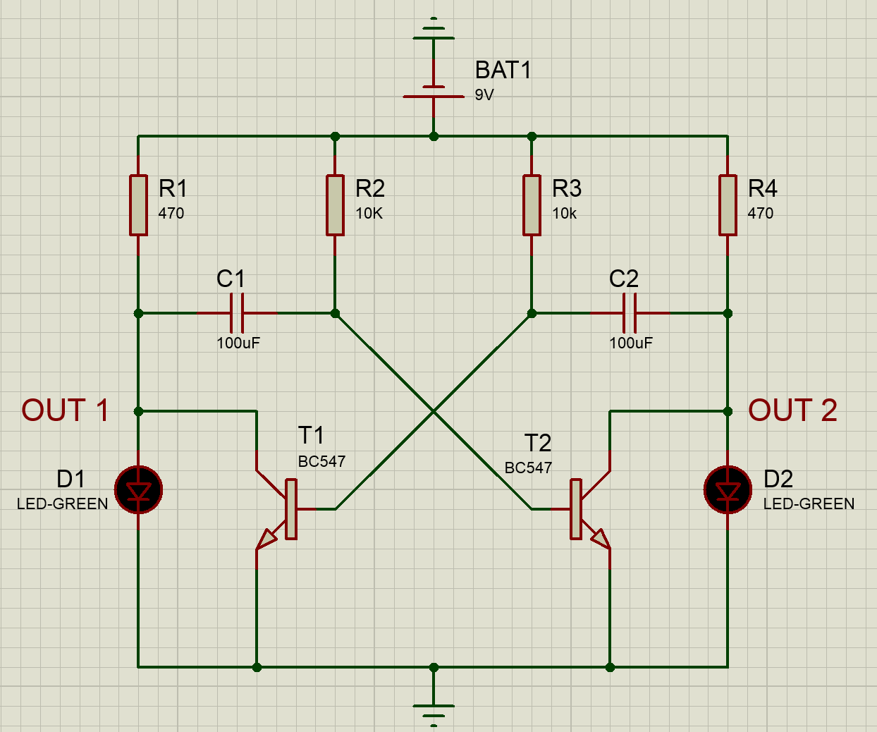

Добрый день, собрал мультивибратор по схеме во вложении.
Схема работает светодиоды поочередно моргают по спустя приблизительно 3-4 часа, начинают просто светить оба канала только на оной цепи видны еле заметные быстрые пульсации. Отключение и включение питания не помогает.
В чем может быть проблема?

Поставь транзисторы помощнее например КТ815,КТ817
А что помогает?

Вроде BCP56 должно быть достаточно, там нагрузка 10 мА, на сколько я правильно посчитал. В будущем планировал увеличить до 40 мА повесить 4-е таких цепочки светодиодов.
А что помогает?
Помогло полностью разобрать и собрать новую из новых компонентов, поставил пока работает приб 8 часов. Но боюсь что снова такое произойдет.
Может напряжение высокое? 24 вольта не много для такой схемы?
На форуме "Схем нет" вам правильно подсказали что Б-Э переход может пробиваться обратным напряжением, я бы предложил параллельно Б-Э переходу диоды поставить в обратном направлениии, чем переделывать схему. А транзисторы похоже действительно перегрелись у вас. Наверно теплоотвод недостаточен сделан.
Диоды любые моломощные, сопротивления на сотню Ом.
Спасибо попробую, это на сколько я понял необходимо чтоб защитить Эмиттер-База переход. А транзисторы переодически щупал пальцами были холодные нагрева не ощущал.
