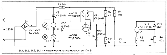

Всем привет. Подскажите чайнику плиз, как из этого регулятора сделать автоматический регулятор оборотов вентилятора от температуры( выталкивать горячий воздух 70*С). чем больше температура тем больше обороты. Спасибо за внимание.
 Заголовок сообщения: Re: Вторая жизнь пылесоса "Тайфун"
СообщениеДобавлено: Пн ноя 02, 2015 09:46:36
Зарегистрирован: Сб окт 31, 2015 09:26:48
Сообщений: 6
Или как правильно съинтегрировать ниже приведенную схему с данным регулятором пылесоса.? И можно ли это сделать?

Сынтегрировать можно. А надо ли?
В схеме торчит обычный тиристор. Лампы питаются пульсирующим напряжением 100 Гц после моста. Движок в таком режиме работать не будет, сгорит к чертям.
Значит, первое - тиристор должен полностью коротить диагональ моста между + и -, а нагрузка - включаться последовательно с мостом.
Отсюда растёт второе: питание должно поддерживаться в противоположный полупериод за счёт достаточно большой ёмкости сглаживающего конденсатора.
Дальше - вся схема управления практически служит для замены динистора или схемы управления тиристорным оптроном с контролем перехода через 0, типа MOC3062 или подобного.
Вопрос: на хрена городить весь этот огород, а потом возиться с налаживанием схемы, когда импортную комплектуху УЖЕ с нужными параметрами купить гораздо проще и дешевле?
Суть моих переделок советских раритетов к тому и сводится, чтобы заменить устаревшую и труднодоступную в наше время антикварную начинку чем-либо легко добываемым в наше время, а ещё тем, что работает более качественно и стабильно. Именно из-за говённой комплектухи и сборки с пьяных глаз в третью смену советские, в общем-то, передовые для своего времени, изделия работали из рук вон паршиво и заслужили в 80-е дурную славу. Задача - сохранить надёжность раритетной техники, доведя при этом её качество до приемлемого.
