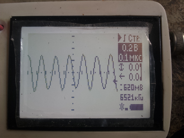

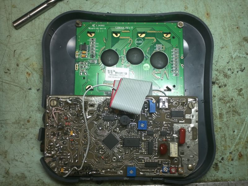

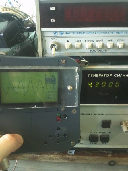

Прибор который получился у меня.
Комментарий к файлу: Не законченый корпус
20140907_133057.jpg [150.71 KiB]
Комментарий к файлу: Измерение максимальной частоты
20140806_133757.jpg [161.38 KiB]
