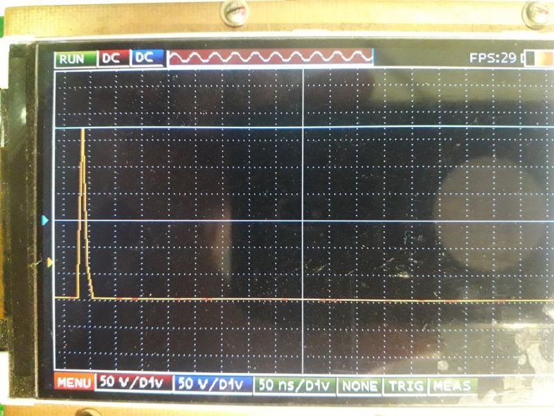

Здравствуйте, подскажите, собрал осциллограф, вроде что-то показывает, но почему-то без сигнала есть какие-то выбросы. Из-за чего такое может быть?

Нашел в статье описание подобной проблемы с выбросом, там говорится о большом времени запуска генератора 100МГц, для чего была введена константа OSC_STAB_DELAY равная, по умолчанию, 1мс. Я пробовал поменять ее, но особого эффекта не дало. На первом фото 1мс, на втором большие значения.
Хотелось бы также понять, для чего сделано постоянное включение/выключение генератора, если можно его один раз запустить и включать/выключать логическим элементом сигнал с него?
