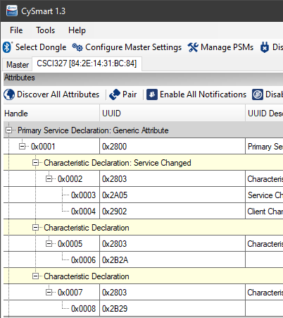

Я связываюсь с BT сервером с помощью Cypress донгла. Да, с новыми значениями интервала соединения чтение клиентом BT DB сервера медленнее. Попробуйте поиграть с параметрами. В моём случае все стабильно работало (опять-же по крайней мере 10 минут) со следующими значениями:
Код:
sl_bt_connection_set_parameters(connection_handle, 15, 20, 5, 100, 0, 0xFFFF);
Для ускорения чтения клиентом характеристик сервера лучше эту строчку вставить перед началом производства измерений, т.е. перед строкой
Код:
le_voltage_monitor_start_next();
в обработчие события sl_bt_evt_gatt_server_characteristic_status_id.
Уточню: я эксперементирую с оригинальным кодом из Лаба, добавив в него лишь одну строчку выше. Плата - Thunderboard BG22. На других не пробовал. Если у Вас соединение разрывается сразу, может ваш клиент не воспринимает изменение сервером временных параметров соединения, хотя мне это и странно представить.

Спасибо за подсказку. Сейчас делаю клиента, а потом буду делать сервер (по-новой, старый был в SSv4). Оказалось, что для characteristic discovery необходимо знать хэндл сервиса. Правда, в программе CySmart его подсмотреть не удалось. Не нашел, где это можно увидеть. Да и донгл, что-то не хотел ни с чем соединяться. Программу CySmart переинсталлировал - не помогло. Помогла только перепрошивка фирмвари донгла. Была 1.0.0.53, стала 1.0.0.54 - тогда только удалось соединиться. Пока разбирался с этим CySmart, в своей клиентской программе сделал просмотр сервисов сервера и получение хэндла. В качестве сервера выступал модуль HM-11. Выяснил, что требуемый UUID сервиса 0xFFE0 и получил хэндл 0x0010FFFF. Вот отладочный вывод:
Код:
f4:84:4c:4d:d5:13   (4)   NonamePRK▒
Scanning stopped
Service handler = 0010ffff
Discovered service 16bit: ffe0
Characteristic handler = 0012
Discovered characteristic 16bit: ffe1
Правда, когда оживил CySmart там нашел что хэндл сервиса всего 0x0010. Но в хидерах SDK это поле имеет тип uint32_t:
Код:
PACKSTRUCT( struct sl_bt_evt_gatt_service_s
  uint8_t    connection; /**< Connection handle */
  uint32_t   service;    /**< GATT service handle */
  uint8array uuid;       /**< Service UUID in little endian format */
Так что может и хорошо, что сам получал хэндл, а не подсматривал в другой программе.
Сам поиск делал аналогично поиску устройства из статьи: посылаю запрос и сравниваю полученные массивы с заданными UUID.
вот как это выглядит - это модуль сериального порта для связи с HM-11 (и совместимыми модулями):

Тут я сделал "разделение" вызова sl_bt_on_event() из app.c . Т.е. этот вызов проходится и через app.c , и через serial.c. В app.c только процедуры соединения устройства (пароль, бондинг итп), а в serial - только обслуживание сервиса передачи данных. И, подумал, что можно было бы сделать еще файлы для других сервисов. Но....
Сейчас "график" работы выглядит так:
Произошло соединение- sl_bt_evt_connection_opened_id: делаем запрос на поиск сервиса по UUID .
нашли сервис sl_bt_evt_gatt_service_id: узнали хэндл, делаем запрос на поиск характеристики по UUID
нашли характеристику sl_bt_evt_gatt_characteristic_id: всё, включаем нотификацию и работаем пока не разъединимся.
Да вот проблема в том, что за раз можно делать только один gatt-запрос. Т.е. пока я по факту соединения запрашиваю один UUID сервис - всё хорошо, но второй-то запрос обломится. И вот как принято эти запросы разделять/сериализировать? Флагами? Я тут уже попытался ввести флаг gatt_procedure_in_progress, который пока нигде не принимаю во внимание. Но ведь проблема в том, что событие соединения с сервером sl_bt_evt_connection_opened_id больше в этой жизни не повторится. Делать ивенты? Но их всего 32 - маловато будет.

Как это не удалось посмотреть handles в CySmart? Нужно соединиться с сервером и нажать на Discover All Attributes. Вся поднаготная сервера будет представлена как на ладони, вклячая handles и UUIDs.
У Вас, наверное, старая версия донгла(?) Вот параметры моего (модель CY5677 CYSMART 256K):
Флагов скорее не 32, а 2^32, т.к. флаг - это не отдельный бит, а всё слово.
В программе клиента формируется событие когда придёт ответ сервера на запрос. Дождитесь его и потом посылайте следующий. Или я неправильно понял вопрос?
