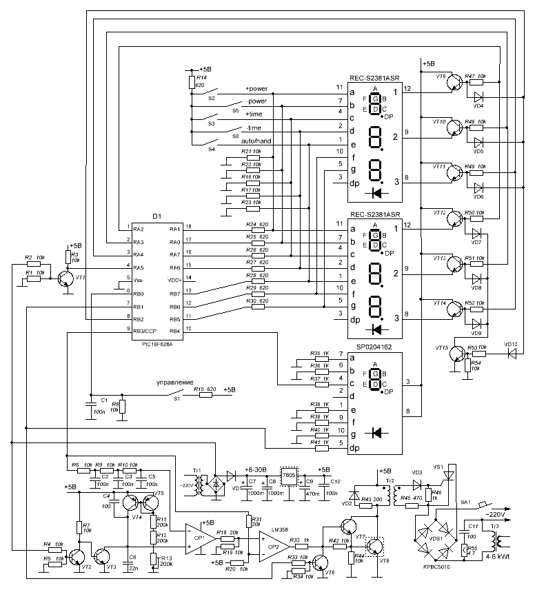

Даю вам приблизительную схемку блока управления что сейчас в проекте находится. Если вам что-то не понравится то всегда можно подключить другой контроллер либо изменить схемотехнику. Я же делаю опять регулировку по мощности 5-100% с шагом 1% и время 0,05-2,5 сек. Плюс ручное и автоматическое управление. Синхронизация по включению также будет присутствовать. Естественно что будет сохраняться значение выставленное до отключения.

К моему большому сожалению пришлось отказаться от светодиодных индикаторов. Разводка получилась сумашедшая и на маленькой плате ничего не умещается. Теперь попытаюсь на ЖКИ. Программа уже написана, опять плату надо разводить....

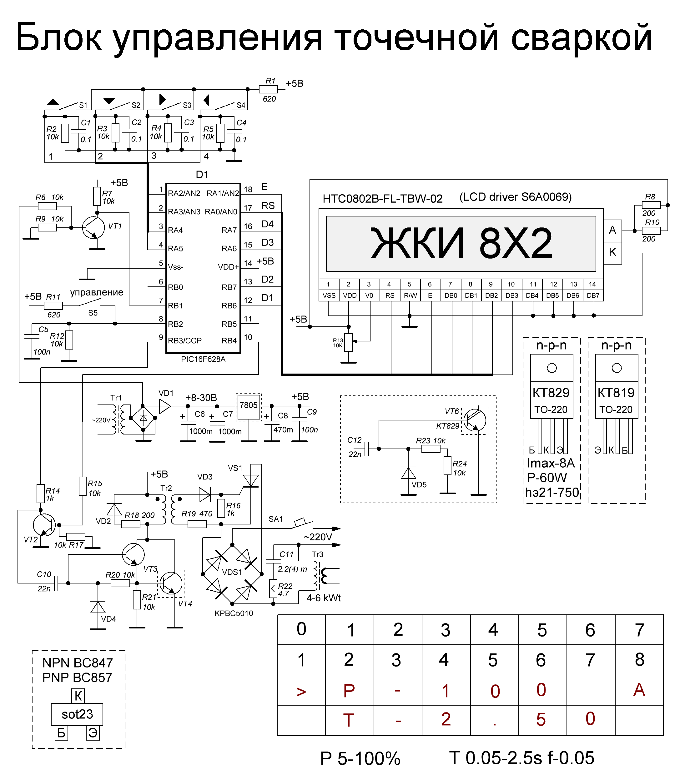

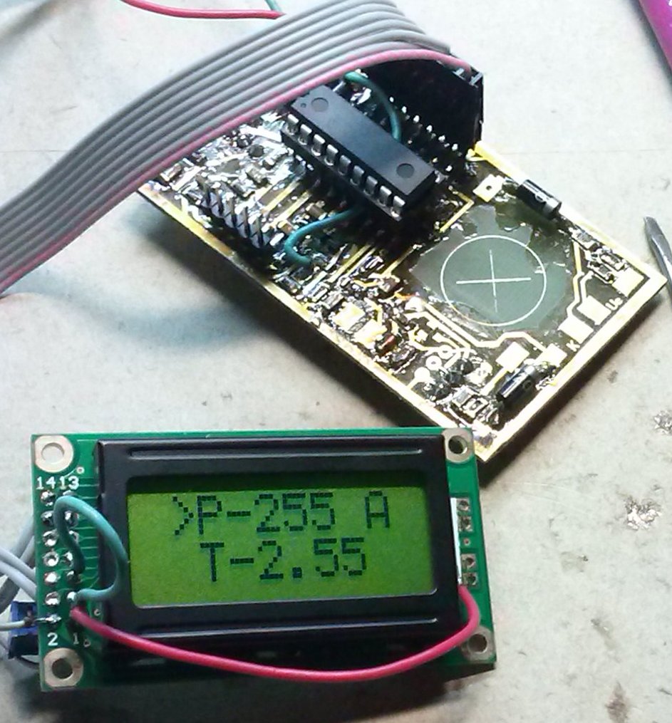

Сразу к делу. Я конечно понимаю что времени много прошло, но что делать. Сам учусь контроллеры шить. Вот первая работа с ЖКИ. Пока запустил.... В общем схему модернизировал до основания. Все файлы выложу когда будет всё проверено в гаражных условиях а пока фото для интереса.
Розарио. В моей схеме время работы начинается с 0,05 сек с шагом 50 мс. Думаю вам для ювелирки нужно регулирование потоньше. Если учесть что одина полуволна занимает 10 мс то вполне возможно переделать регулировку на 0,01-2,5 сек. К тому же я думал о выходном напряжении. Можно конечно его менять вручную переключая выходное напряжение 2/2 В, но можно сделать и программно. Но при этом уже нужно два высоковольтных выпрямительных моста и два тиристора.

Молодец столько работы проделал, а я постоянно на работе прихожу домой и на боковую устал. Ну красиво получается какая силовая часть будет. Я делал одно устройство для гальваники и использовал силовые сварочные ключи может их стоитсюда подключить я их проверил работают отлично только вместо входной микрухи 74HC08 я ставил обычный буферный инвертор К561ЛН2 Ну иещё схемки управления на Atmege8 мож пригодится какая мысль новая появится по измерению напряжения и тока. Напруга в устройстве должна регулироваться от 10вольт до 20в Так и в ПУКЕ 3 длительность импульса , напряжение, ток , можна частоту зделать.
Нуу... Эта.... Как его... Розарио, то что на фото будет управлять трансформатором до 10кВт мощностью..... В качестве выходного ключа просто тиристор и мостик КРВС на 1000 В 50 А. Плата одна+ЖКИ индикатор. Просто сделал две платы и показал вид спереди и сзади.... Весь блок помещается в пачку от сигарет... Размер платы 7х5 см. Пустое место под МИТ-4 оставил. Как мог - так и сделал . Так что на картинке всё устройство кроме моста, тиристора и RC цепочки. Всё . Вот только к сожалению я пожадничал и взял за основу PIC16F628А и программа не вмещается. Уже раз десятый переписываю. Проблема уперлась в динамическую индикацию. Малейшие статические помехи дают наводку на шины управления и идёт сбой. Поэтому сейчас пытаюсь втиснуть программу + систему перерисовки экрана каждые 1,5 секунды чтобы в случае глюка при искрении всё вернулось в исходную. Скажу одно - китайцы падлюки. Они не удосужились на вход сдделать гистерезис по сигналу. К тому же вход у них статический. А я-то дурень не знал. Поэтому при измерении напряжения простым мультиметром всё заглючило. Уже неделю мучаюсь. Платы переделывать не охота поэтому попробую написать очередную программу. Когда надоест "повышать квалификацию" перейду на другой контроллер, более продвинутый. Просто понакупал пикушек с радости а теперь не знаю куда их девать - значит надо использовать.

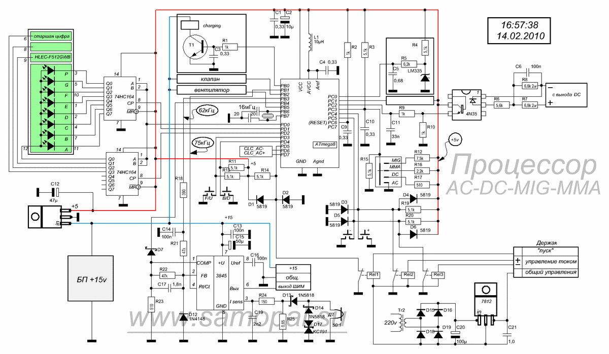

По картинкам. Первый ИБП с обратной связью очень понравился . У меня тоже сейчас напряг с трансформаторами а стоят они весьма прилично. Поэтому думаю над разработкой ИБП на базе таймера 555 либо ТЛ494 но чтобы на выходе можно было любой транзистор со старого ломачча поставить, и чтоб и полевики подходили и биполярники. А одним резистором подстраивать частоту под любой попавшийся под руку трансформатор. Думал на пикушке такое чудо с автоподствройкой замутить но сегодняшние параметры не позволяют сие действо. Но это уже потом будет. Возможно ветку отдельную открою. То все современные ИБП либо строго под расчёт делаются либо откровенная лажа. К тому же микросхемы типа ТОР у меня не частые гости. А пока надо доделывать то что "блин и ком" на выходе.

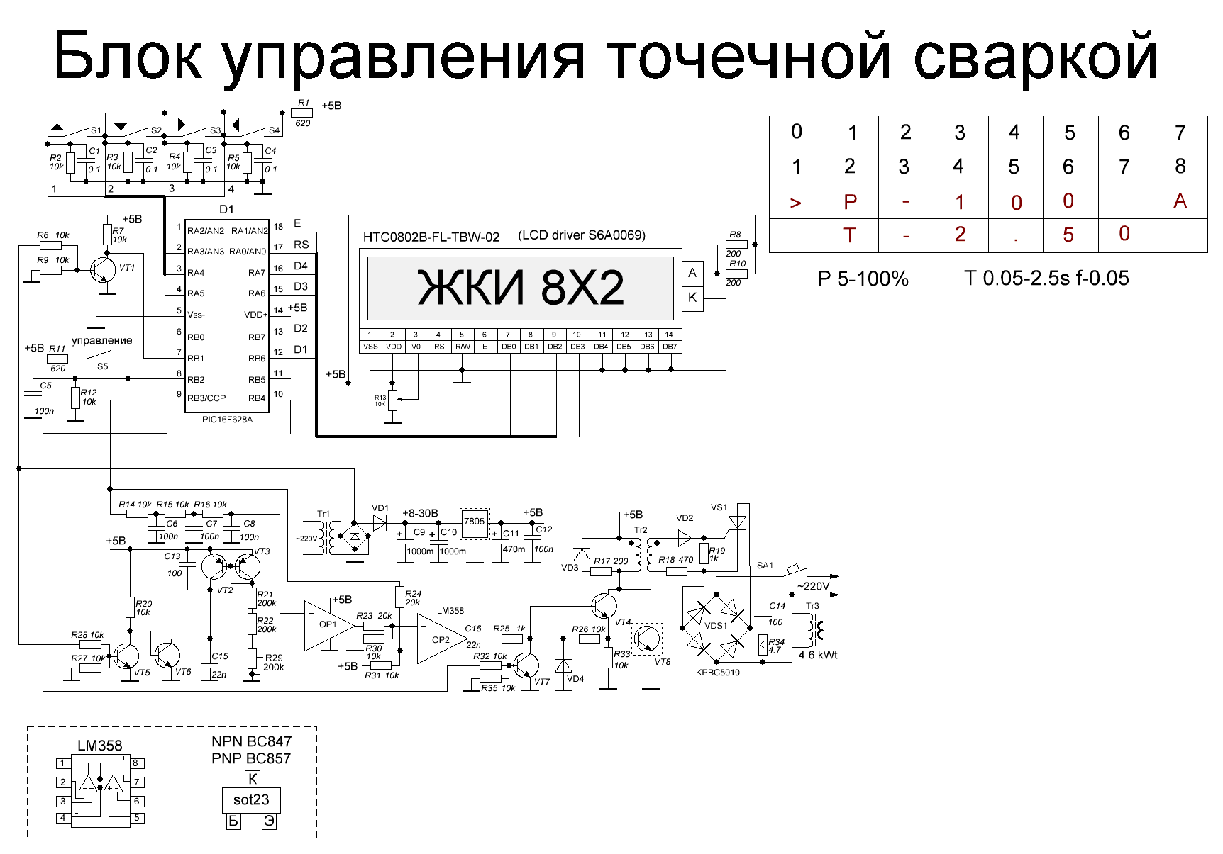

Можете посмотреть на сегодняшнюю схему. Все лишние детали в нутро спрятал. Павда ещё и кнопка одна лишняя. И немного подключение ЖКИ дисплея неправильное. Потом всё рабочее выложу. Спойлер

По любому его нужно запитывать от импульсного блока он гасит сетевые броски и падения. Штобы не было сбоев в работе МК поставь на RESSET супервизор типа MC34064. По даташиту глянь как он втыкается возми в корпусе ТО-92 например в базарный день троячку стоит. Вот ещё мне апарат приг лянулса стреляет одиночными и очередью только выходной каскад на конденсаторе большой ёмкости мне кажется это дурня. Надо бы туда транс какойто нормальный воткнуть Ш образный ферит нудак и ток на выходе нормальный получилса бы. А сама задумка ничё. И кстати запитка идёт от простого импульсника можна передрать этот узел. И это всё находится гдето на КОТЕ РадиоКот > Схемы > Цифровые устройства > Бытовая техника

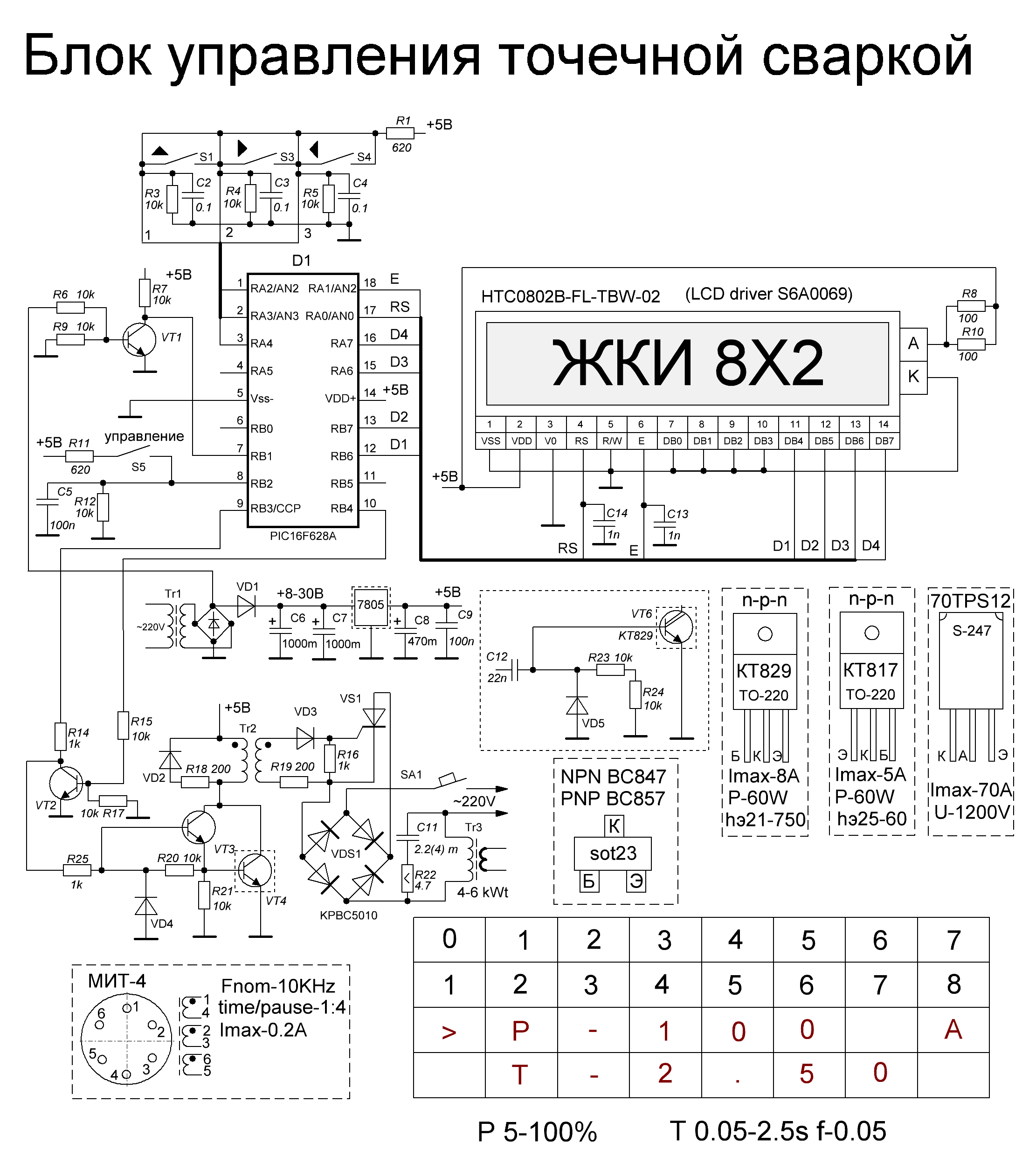

Значит так...... Господа, вопрос имеется. Кто знает внутреннюю тактовую частоту пик контроллера если стоит внутренний задающий генератор на 4 МГц? То у меня что-то не срослось в расчётах аж в два раза.... Ну да ладно. Выкладываю готовый блокуправления.
Характеристики: Блок предназнчен для фазового регулирования мощности по переменному напряжению. Напряжение 50-1000 В (220 В), Частота питающей сети - 50 Гц, на 60 Гц работать не будет. Точнее будет но мощность упадёт ровно в два раза, а на низких мощностях вообще будет постоянно 100% от мощности, Ток комутации - до 70 А, Максимальная мощность комутации - от едениц ватт до 70 кВт (теоретически), - до 20 кВт практически, Индикация - ЖКИ динамическая с обновлением экрана 2,5 сек. (защита от сбоев при сильных Эл.Магн. возмущениях) Размер - вся силовая часть с блоком управления влазит в пачку от сигарет.... а может и не влазит, кто её знает... Время в автоматическом режиме 0,05-2,5 сек, шаг 0,05 сек. Мощность - регулируется по фазе 5-100%, синхронизация, Запись данных - через каждые 20 секунд после изменения одного из параметров, записывается только изменённый параметр, ЕЕпром не записывается поэтому после запуска тыкаем кнопки и сбрасываем все показания в минимум. Ну а дальше по экрану и ребёнок разберётся что куда. ЖКИ индикатор любой фирмы 8х2 строки, поддерживающий последовательный приём данных. Для раскачки тиристоров с высоким вольтовым входом на выходе подключить согласно две обмотки МИТ-4 а не одну как на схеме. Или сами мотайте. Частота ШИМ идушая на МИТ-4 10 кГц, заполнение 25% Всё.
Розарио, если нужно могу добавить шаг регулировки 0,01 Сек. Ещё могу сделать систему автоматического управления ЖКИ шторками для защиты глаз и вывод управления электромагнитом. Соизвольте и получите новую прошивку с изменённой схемой.
Вот схема. Очень большая. Спойлер
Полная документация с хекс файлом, платой и схемой в ЗИП папке.
еврика!!! сегодня запустил сей чудо прибор. ы работает товариши РАБОТАЕТ!!! канешно первий запуск сопровождалса легким димком транзистора на которий случайно попала капля припоя иза нево не светит один сегмент ындикатора но ето дело поправимо .такшто товарищ bazarov жалоб поповоду неробочей схеми не будет .правда силовой части еще не подключал но ымпульси на виходе есть как в ручном так ы в автоматичном режиме.жду ваших советов по регулировке товарищ bazarov.скажу всем што работа проделанная мной отнела у меня всево 4 дня такшто кто еще сомневаетса начинать ли ему етот девайс могу заверить схема повторима!!!
