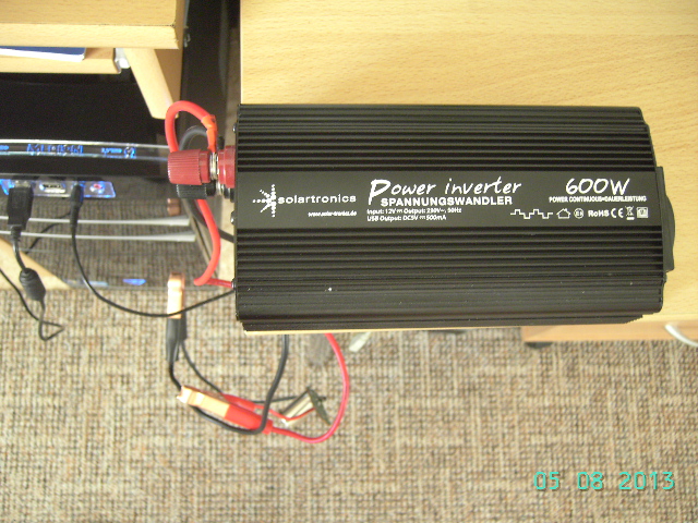

Дорогие форумчане! Помогите пожалуйста, разобраться с преобразователем напряжения. Купил,подключил к аккумулятору, всё работает, но преобразователь нагрелся до 50-70 град., а вентилятор не включается... :shock:

Если рука терпит, то значит рано ещё вентилятору включаться ... :)
А как называется преобразователь?

Комп компу рознь и может жрать копейки, особенно при простое.
Возьмите 5-6 100-ваттных лампочек. Добавляйте по одной в качестве нагрузки. Если и после 400-500Вт вентилятор не заработает, то действитено что-то не так.
