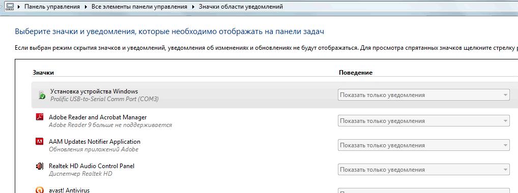

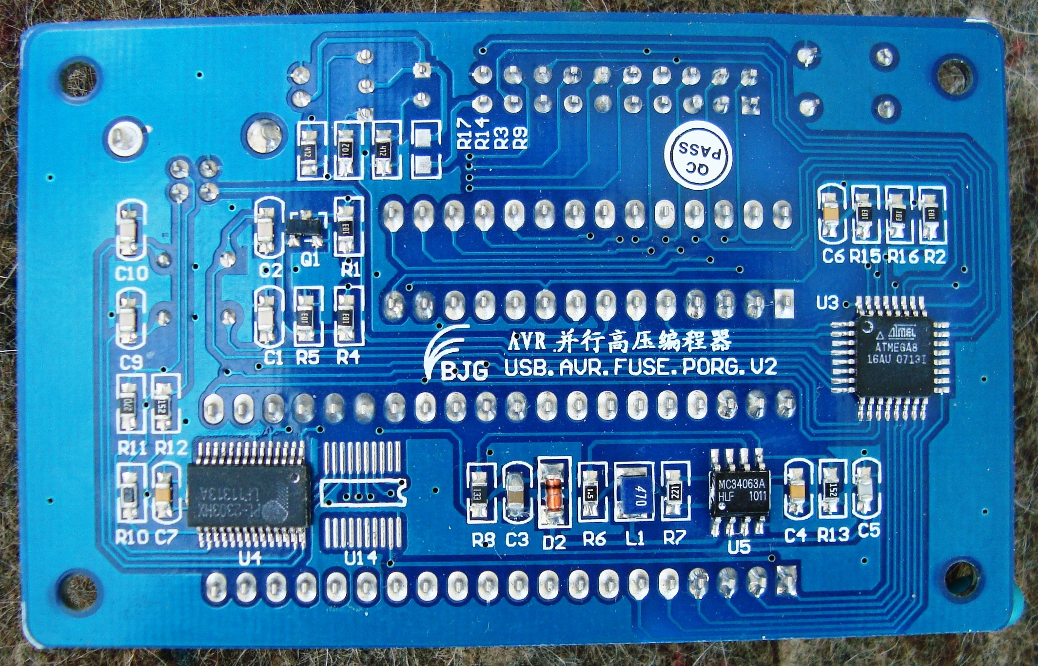

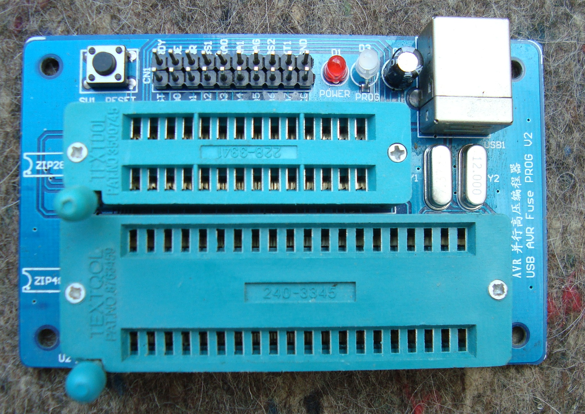

Уже давно лежит без дела, купленный "интересный и многообещающий " девайс.
Уже имея его в наличии так и не понял, что с ним делать.
То ли это программатор (наличие USB) , то ли фьюзы залоченные исправлять (наличие МС34063) ......

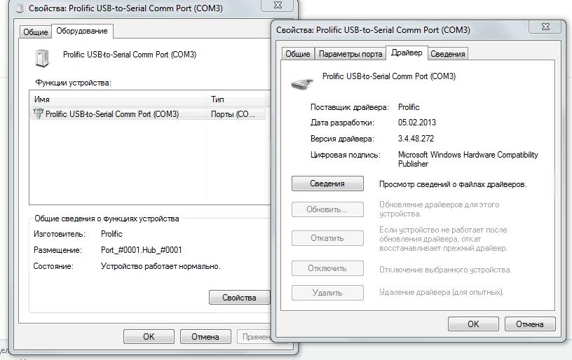

Есть конечно успехи, подключаю к USB, находит порт
Ниче не понимаю что это значит и что с ним делать....
Может у кого подобное есть что, подскажите пожалуйста.

это программатор для авр контроллеров
панельки для меги8 и меги16 и 32
для остальных выведен исп
для усб моста нужен драйвер, кажется это пл2301 или типа того, а софт это стандартный авр прог от атмела или аврдуде в режиме эмуляции этого программатора
