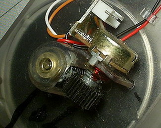

ребята. такая конструкция давно придумана ..я в прошлом году разобрал на запчасти заводской манипулятор напольный от сони пс2....состоял он из двух катушек на которых были намотаны типа лески , которые были подпружинены спиральной пружиной(как лента в рулетке)...присоединены они с других концов к запястьям рук----то есть определялось положение рук по высоте относительно пола...в электрическую функцию это преобразовывалось посредством обычного реостата связанного с этими рулетками червячной передачей так что при поднятии руки примерно на метр -реостат как раз совершал свой рабочий поворот......
вобще это конструкция предполагалась по манипуляции типа ты в гольф играешь или боксом рубишься.....
кстати по усб подсоединялась к сони пс2......
у меня остались эти механизмы...могу в принципе и фотку выкатить...

положение руки в остальных направлениях определялись посредством измерения наклона лески в направляющей ,которая на шарнире может наклоняться по осям Х и У ...и наклон этот тоже фиксируется двумя реостатами....таким образом все три свободы перемещения фиксируются только реостатами....то есть нетрудно это в итоге в меге8 например интерпретировать с помощью АЦП....
приблуда была абсолютно новая ....никто ею так и не пользовался...мне ее подарили на запчасти .я и разобрал...

уффф...уменьшил фотки до приемлемого размера..
вот общий вид....это только потроха ююкорпус я сразу выбросил(там была чугунная железка для устойчивости,как у стиральных машин)
общий вид.jpg [47.41 KiB]

и фрагменты для детального осмотра
pic3.jpg [46.37 KiB]
pic2.jpg [47.49 KiB]
pic1.jpg [47.45 KiB]

artemm писал(а):
["]главного понять не могу. Я так понял все эти лески прикреплены к руке и к фиговине на полу. Т.е. рука и фиговина - соединены, так?
да

Посмотрел фотки. Все понял на конец-то. Оригинально и довольно просто, однако, увы, я хочу свободу лапы. Полную. Ну максимум что нибудь легкое нацепить, ну уж точно без веревочек. Так что этот вариант отметаем.
