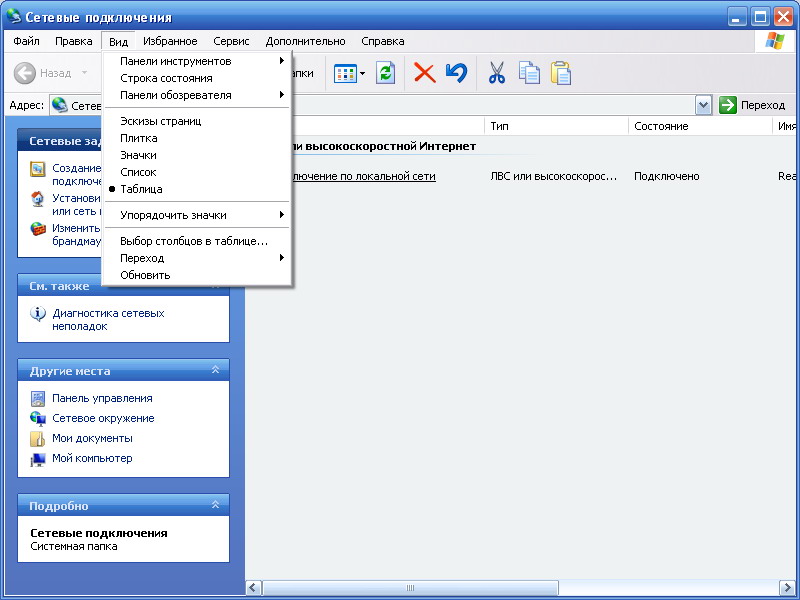

Прошу совета у системных администраторов и/или тех, кто сталкивался с подобной проблемой.
Подрабатываю в одной госконторке сисадмином. Локальная одноранговая сеть из 10 компьютеров. ОС на всех - Windows XP. Компьютеры сгруппированы в 2-х рабочих группах. Локальные сетевые адреса прописаны для каждого вручную. Связь с интернетом - через ADSL модем, подключенный к свичу и имеющий свой локальный адрес.
Проблема (не критичная, но задалбывающая) в том, что сразу же после подключения компьютера к сети в папке "Сетевое окружение" видны все компьютеры рабочей группы и все открытые для общего доступа диски и папки. НО! Со временем (где-то через 2-3 недели) из папки начинают пропадать ярлыки, причем первыми - наиболее часто используемые. Приходится все время бегать на вопли девочек "НЕТ СЕТИ!" и восстанавливать ярлыки вручную (через "Добавить новый элемент в сетевое окружение"). Согласитесь, что это сильно напрягает :twisted: .
Отсюда вопрос: где и что нужно копать, чтобы ярлыки имели статус "Forever"?

В свойствах папки, на вкладке "Вид", в дополнительных параметрах стоит ли флажок на пункте "Автоматический поиск сетевых папок и принтеров"

В свойствах папки, на вкладке "Вид" пункт "дополнительные параметры" отсутствует (02)... На вкладке "дополнительные параметры" (03) отсутствует пункт "Автоматический поиск сетевых папок и принтеров".

Там не пункт, там целое окно с кучей установок. зайдите в Мой компьютер - Сервис - свойства папки. Если это окно отсутствует, то значит кто-то очень постарался его убрать... :))

Не там ищите. Сервис - Свойства папки - Вид

Миль пардон! Нашел. Оно было в закладке "Сервис". Поставил "псицу". Правильно?

Я уже точно не помню (это из Win98, из тех времен), но в рабочих группах примерно так происходит: в рабочей группе один комп как бы главный (типа контроллер домена), на нем хранится информация о всей группе (доступы, принтеры и т.д.). Если этот комп выключен, то в группе назначится новый главный комп (я не знаю по какому принципу зто происходит), и вся инфа о группе начинает собираться на этом компе. В случае, если бывший главный комп включится, то новый главный комп у него всю информацию перепишет и все будет о.к. В другом случае эта информация потеряется.
Может быть в WinXP что-то изменилось в отношении групп, поэтому эа точность ответа не ручаюсь.

Да, всё правильно. За это отвечает служба "обозреватель компьютеров". Можно с ней поиграться. Но вообще желательно, чтоб в сети она только на одном компьютере запущена была.
