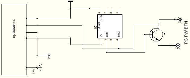

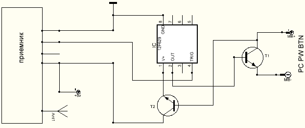

Вот такой вариант:
Здесь питание на МК будет до тех пор, пока не придет команда на вкл., и, открывая первый транзистор должен закрыться второй, тот, который на МК и вырубит сам МК, точнее пройдет сброс по питанию МК.
Ну, или вот так
Но, не уверен, что будет работать, поскольку с пиками не работал, и не знаю систему сброса и фюзов (тем более, что нет исходника программы), хотя даташит пишет, что на 4 ноге сброс по длительному нулю и теоретически должно работать.
Простите, если где-то ошибаюсь.
