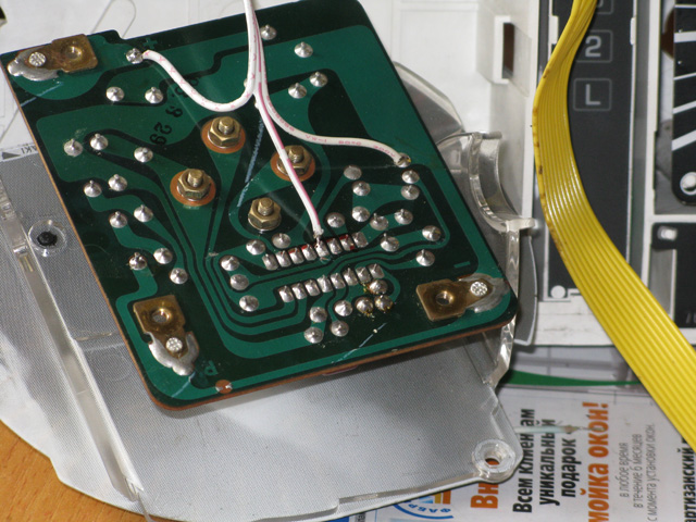

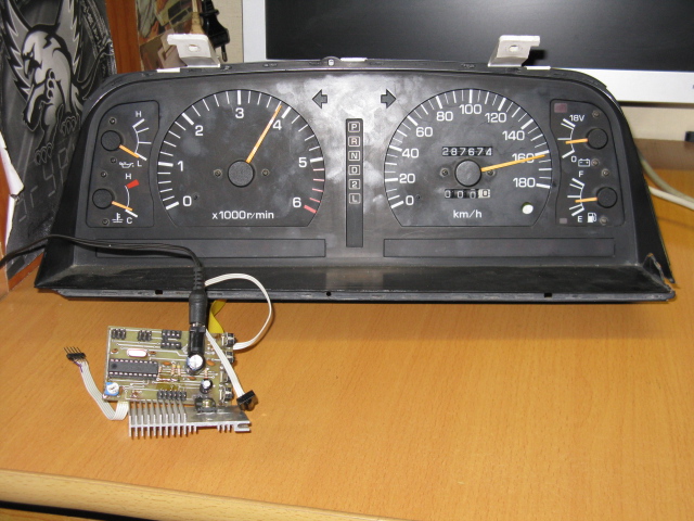

Хорошо, начну потихоньку описывать данное устройство. Сам девайс состоит из трех частей: приборка, преобразователь уровней и МК. Пока на первое время использую убитую приборку от Toyota Land Cruiser. Чтоб управлять лампами, я использовал микросхему-дарлингтон на 7 каналов (ULN2003A, хотя лучше бы поставить тоже-самое, но на 8 каналов, например ULN2803). Включать и выключать лампы очень просто-подайте на вход дарлингтона +5 и все, лампочка загорается, причем лампы как были на 12В, так они и остались. С подключением спидометра проблем особо не возникло, а вот с тахометром были небольшие проблемы. Поскольку я так и не узнал, сигнал какой амплитуды необходим для тахометра (да и пробовал по-разному-никак не работает) сделал немножко в обход-подключился прям на прямую к входу микросхемы тахометра. Вот. На фото там приборка подключена к тиньке. Работаю с USB через библиотеку V-USB, адаптированную для Bascom'a.

Комментарий к файлу: Как подключал тахометр

Комментарий к файлу: Внешний вид приборной панели

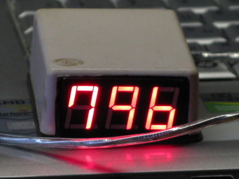

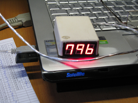

Вот выдалась минутка и решил отписаться. В принципе, метода с АртМани понятна, однако перебрать несколько тысяч адресов будет довольно проблематично. Сегодня решил сделать несколько иначе: я запустил GTASA Speedo и скал значения скорости тут. На машине разогнался до 420км/ч (на спец машинке, ибо другие могут ездить до 270км/ч), проверил и у меня оказалось три адреса. Я проверил все, но скорости тама нету. Парадокс! Сейчас вот думаю поэкспериментировать с X-Sim.
Кстати, за ночь вот сие чудо сделал (см. аттач). Спидометр-мини! :) Управляется по USB, может принимать значения от 0 до 999. Вводите число и оно отображается на индикатор. Конфигурацию индикатора можно выбрать любую (т.е. индикатор можно подключить к любым ногам, а потом в программке указать, как подключили и все!). Кому интересно, могу исходничек выложить.
P.S. Если кто-нибудь делал программу чтения памяти других процессов на VB.NET, то отпишитесь, пожалуйста, а то я на VB6 нашел, а на VB.NET чего-то не обнаружил.
IMG_0492.jpg [187.15 KiB]
