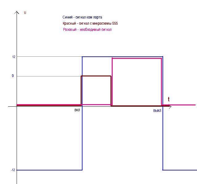

Требуется управлять замыканием и размыканием цепи с током 14 А с компьютера, для этого решил использовать сигнал DTR Com порта, который в нормальном состоянии -12 В, при открытии порта становится равным +12 В. Сделал транзисторный ключ из 4-х параллельно включенных полевых транзисторов, все хорошо - цепь замыкается, одна проблема, при загрузке компьютера Windows сканирует порты и соответственно цепь приходит в замкнутое состояние на несколько секунд, чего совершенно не нужно. Вопрос. Как сделать блок, на выходе которого появлялся бы тот же сигнал +12 В, но только через некоторое время, например 4 секунды. Пробовал микросхему 555, собирал схему согласно программе 555 Timer (Version 4.1), но получается наоборот, цепь замкнута 4 секунды, а затем размыкается. Хотел сделать просто какой-нибудь медленно заряжающийся конденсатор, но конечная схема не приходит в голову. Очень поможете, если поможете :)

мелкая логика в помощь. в простейшем случае хватит одного инвертора.
Подцепить кондер, рассчитав его емкость исходя из времени заряда?
Я не понял про схему с 555, но, раз на выходе выходит наоборот, то мб хватит инвертора?
Необходимое лежит во вложении.
Комментарий к файлу: Необходимое
