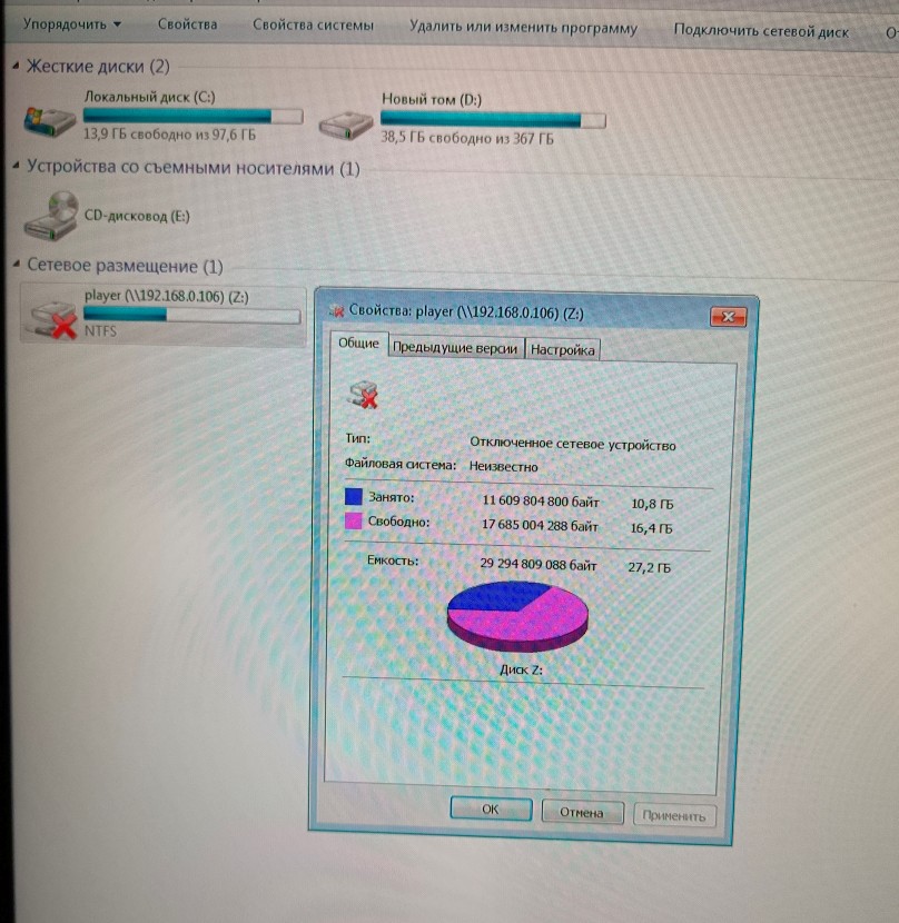

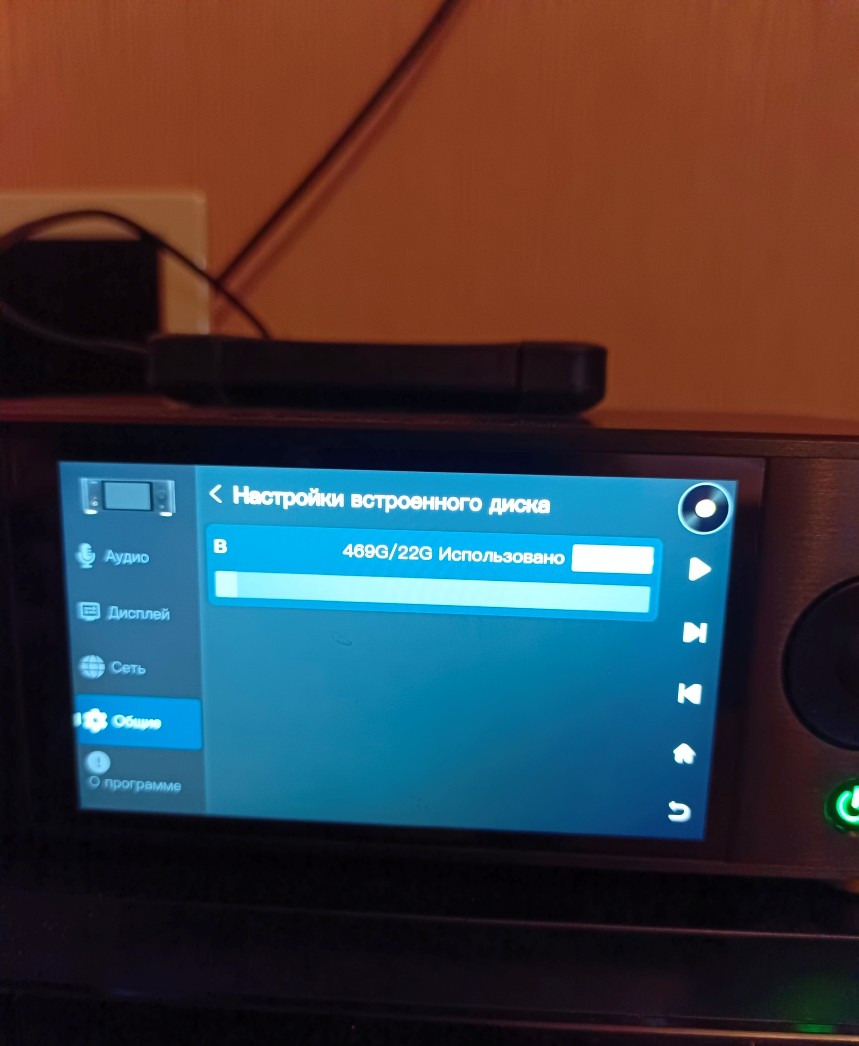

Всем доброй ночи ! Пожалуйста, помогите разобраться с проблемой! В сетевой плеер Stringtone AP05S, установил SSD M.2 2289 Apaser на 512ГБ, отформатировал его средствами плеера. По кабелю USB, компьютер этот диск не видит (Windows 7), подключил его, как сетевой диск. Проблема вот в чем: Сам плеер внутреннюю память (этот SSD ) определяет правильно , видит 490 ГБ. А компьютер видит только 27,2 ГБ. Что нужно сделать , чтобы он увидел весь объем ssd памяти ? В других источниках ответа не нашел…

Плеер по сети отдаёт внутренний системный накопитель, вместо подключенного. Либо активизировал квоты.

Подключи его по NFS попробуй. И второе - он может давать доступ через web интерфейс как сервис DLNA, но тогда для этого в консоли сервера надо настроить доступ.
Это все должно быть расписано в юзергайде

Там линукс на борту или андроид? В первом случае достаточно подключиться по ssh и в samba настроить экспорт диска. Но я бы предпочел NFS, маздай, кстати, это поддерживает. Зато нативно и шустро, не то, что тупая самба.

Линукс. И Ssh там может быть сильно ограничен. NFS поддерживается по стандарту обязан.

Ну, коли линукс, так вообще непонятно, чего там сложного-то? Да и ТСу я бы советовал с домашнего компа угребищный маздай снести и поставить линукс, ну или хотя бы бубунту. Всяко удобней пользоваться, чем с BSOD'ами и "вирусами" бороться!

Комп этому стримера фактически лишь для закачки контента нужен. После этого он может быть полностью автономен, особенно если монитор к нему подключен, например, телевизор, чем и хорош этот тип устройств.
