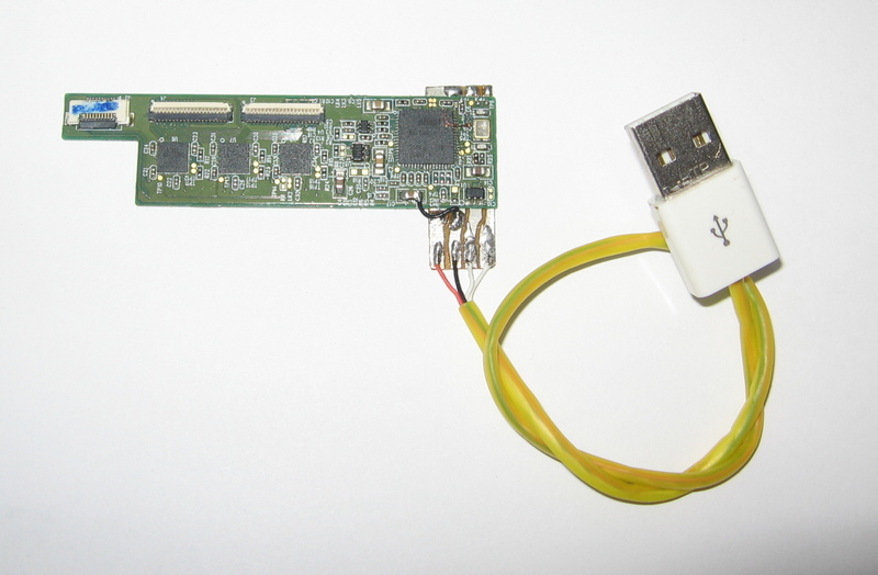

Помогите подружить емкостный тачскрин на mXT1386E-u по USB на Win 7 - 10 . Изначально плата подключалась по i2c . Переделан на подключение к USB , все сделано по даташиту . Стоит в Acer A511 , есть схема разьема его подключения по I2C .
В даташите на mXT1386E может работать по i2c и usb .
В винде определяется все по шиту ( 2 hid ) но тач не работает .
Спойлер; Atmel_maXTouch_Control_(Interface_1).inf

Может нехватает конфигурационной загрузки в mxt ?

Table 2-1. Pin Listing (Continued):
60 WAKE I External wake-up. Typically connected to SCL pin; see Section6.8 on page33 for more details Vdd if USB used
Добавлено after 2 minutes 18 seconds:
стр. 33:
Note: In USB mode, (that is, when the I2C-compatible interface is not being used), the WAKE pin should be connected to Vdd.
Добавлено after 1 minute 46 seconds:
Всё, вроде, аппаратно больше ничего...

Это все прочитано и сделано было , все по даташиту .
Не помогло . Вот как дебаг протокол использовать . Не нашел по нему пдф .

Нашел ноутбук -планшет с таким-же контроллером тача на USB - Lenovo Thinkpad Twist S230u .
На сайте поддержки есть прошивка тачскрина . Мой тоже прошился . У него есть бутлоадер , сначала он поставил на него драйвер . затем прошился .
Но ничего не изменилось - не работает .
Может конечно зря прошил , старые данные для родного стекла были . Но указатель даже не дергается , хотя видит что подключен тач .
Добавлено after 45 minutes 36 seconds:
В прошивках на acer a701 нашел папку TouchFw а в ней конфиг , загрузчик и прошивка .
Вот только для i2c подключения . Может они отличаются .

если верить даташиту, то там просто включить и работать, ну, за исключением одного вывода, и Вы его подключили, как надо... Остальное - дело драйвера, похоже.

А на хп или линуксе попробуй. Мб чото в семерках десятках повырезали поизменили
Добавлено after 1 minute 15 seconds:
Второй вариант и2с /usb конвертер, например на той же ftdi

Тачи должны работать без сторонних программ . Ведь конфигурация по i2c для каждых контроллеров разная .
Есть вот такие , но только для семейства GOODIX
https://blog.csdn.net/m0_46513394/artic ... /105195404
Просто от acer a511 модуля экран-тач нужно сотворить сенсорный монитор , в нем lvds матрица 1280х800

Сенсор на вин хп настраивал на станок плазморез, пока калибровку оригинальной программой не сделал тоже ничо не работало
