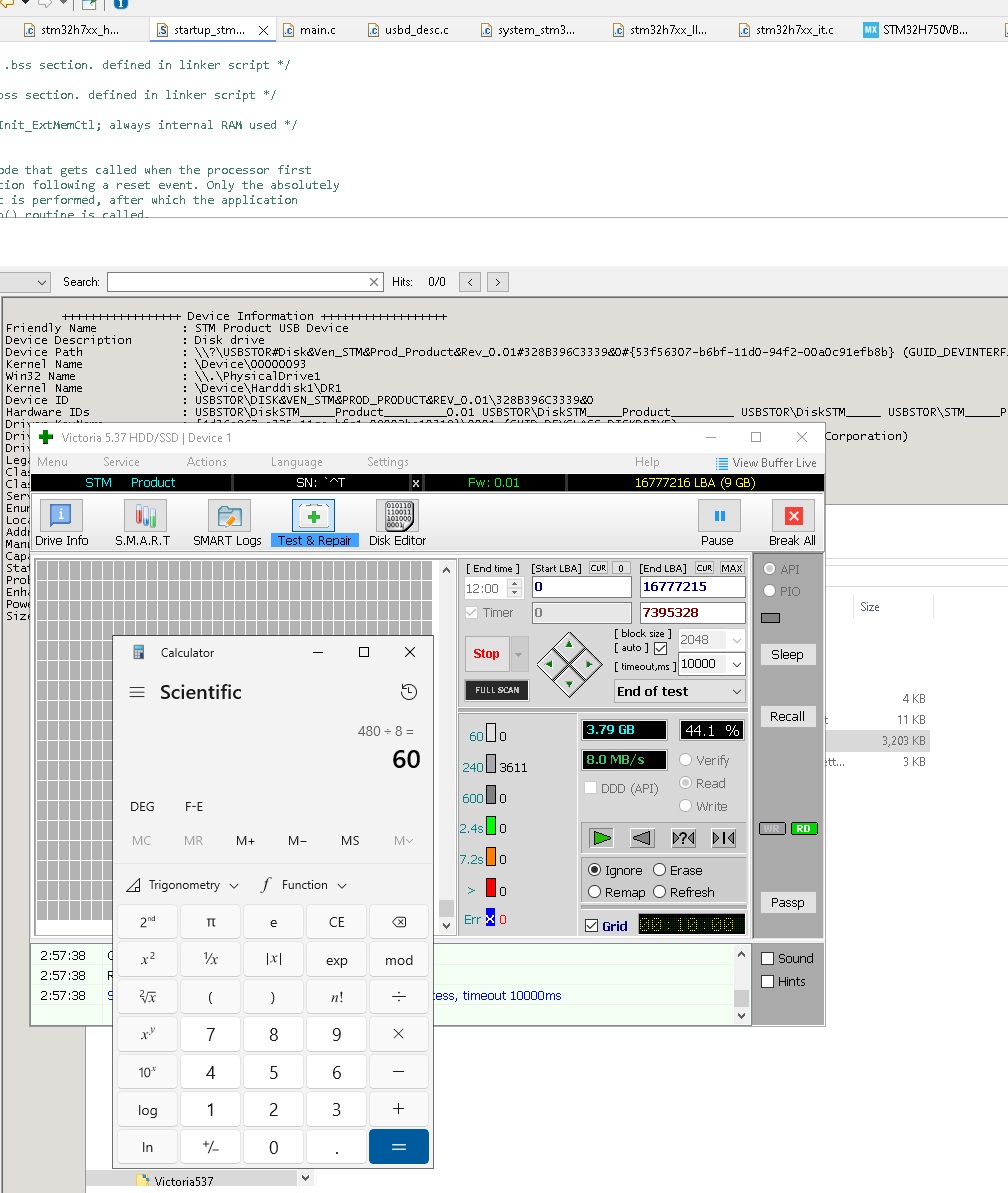

СообщениеДобавлено: Пн июн 30, 2025 13:18:43
Зарегистрирован: Вс янв 05, 2020 18:22:29
Сообщений: 52
usb 3300 + stm32h750= получил жалких 8mb/s а должно быть 60
в чём косяк? у когонибудь больше получалось?
 Заголовок сообщения: Re: Arm и интерфейсы
СообщениеДобавлено: Пн июн 30, 2025 13:32:51
Карма: 7
Рейтинг сообщений: 69
Зарегистрирован: Ср сен 02, 2015 07:47:20
Сообщений: 266
а должно быть 60
USB2.0 при своих 480Мбит/с канальной скорости выжимает на практике порядка 33МБайт/с (это 264Мбит/с) фактического юзерского пэйлоада в Mass Storage. Догадываетесь, почему?
PS Но это всё равно в 4,1 раза больше, чем ваши полученные 8МБайт/с.
PPS Я вижу, что время доступа у вас 240мс, это очень много, так вы в лимит канала никогда не упрётесь.

Добавлено after 13 minutes:
увеличил размер буфера - получил 15 mb/s но выше никак ...
Добавлено after 20 minutes 29 seconds:
не ну это както не серрьёзно 10$ за usb 3300 и всеголишь 15 mb/s
Если у кого нибудь получилось достич большей скорости с stm32 и PC (может другими микросхемами) пожалуйста отпишитесь!
