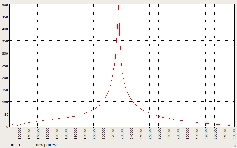

2.x плотер - дополнение к нашим самодельным DDS генераторам, помогает строить/визуализировать ачх катушки/колебательного контура.
возможности пакета:
- захват данных с com-порта (две оси [x,y])
- показ/визуализация графика
- сохранение захваченных данных-плотера (*.plt)
- манипуляция с графиком (зум, перетаскивание, просмотр)
- сохранение выделенных участков в графический файл (*.bmp)
- в качестве com-порта используется usb-переходник CH340 (FTDI FT232, PL2303, CP2102), аналогичного arduino

Спойлерploter / описание
возможности пакета:
- в качестве com-порта используется usb-переходник CH340 (FTDI FT232, PL2303, CP2102), аналогичный arduino
