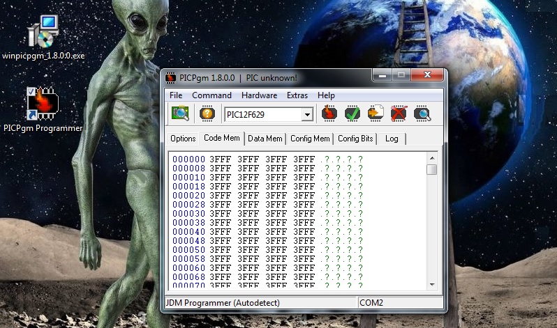

Что я ещё сделал, пришла мысль в голову, скачать .hex файл и прочитать его -ПРОЧИТАЛ!
Попробовал на эту НоНейм записать- ничего.
Вот, судя по схеме, ведь PIC явный....
что ещё придумать- купить такую микруху и пробовать его , найдёт программатор или нет.
Может в барахле где порыться, не может же быть, за полжизни ни одной PIC не заваляться. Хоть с другим именем.
Займусь сейчас-пороюсь.
24Natan,
:) 3FFFF и сплошные ???????? в поле.
Сейчас фотку с экрана сделаю.

программатор у вас проверенный или вновь собранный ?....он может просто ничего не читать и выдавать вам эти 3ФФФ
В первом посту я же схему выложил.
Собирал сам, :) теперь проверяю... Афтор говорит нормальный_
Программа его же автоматически определила?

При работе с этой программой PICPgm 1.9.3.1 требуется вход от администратора или нет?
Сам программатор через порт определяется, что он подключен.
Если отключу его- пишет нет программатора.

BOB51 писал(а):
Если особо опыта работы с ПИКами нету - лучше обратиться к кому из местных котов (рядом проживающих) за помощью.
Не то слово с этим чудом в первый раз встречаюсь.
Котов у нас нет, да и привык я сам всё делать.
Пока идут детали с "нужными буквами на ТЕЛЕ", решил ещё один программатор собрать.
Думаю сегодня его организовать.
Проблемы- то, как я вижу, не в программаторах а в ОС.
Но это мнение дилетанта в этих вопросах.

Проверил на "новом" программаторе. С дополнительным питанием от USB. Чип тоже не видит.
Работает по другому всё, но итог тот же. Ждать надо заказ.
С ХР тоже шансов мало так как с инетом они не конектятся.
Если можно программы скачать на 7-ке, а потом туда загрузить.... не знаю.
Можно так или нет?
