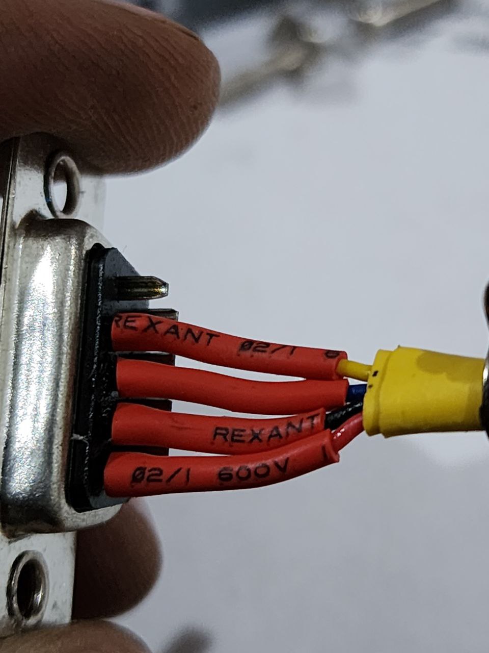

Добрый вечер всем.
Имеется проволочно вырезной станок состоит из: ПК, контроллер, генератор, станина с двигателямии тд.
От ПК идёт кабель usb-rs232 к контроллеру и затем паралельно (rs232) к генератору.
Суть проблемы в том, что при нормальном подключении не корректно работает плата управления перемотки ( находиться в контролере). Она один раз включается и уже не выключается ( изменять скорость и натяжение тоже не могу). В окне работы с этой платой постоянно идут ошибки связи. Но если отключить кабель rs232 от генератора и сам генератор отключить от сети то через 1-2 минуты связь с платой перемотки восстанавливается и она работает коректно.
Надеюсь на вашу помощь или хотя бы зацепки.
п.с. производитель развёл руками...
п.с. еще меня сильно смущает то, что недостаточно отсоединить кабель rs232 от генератора для восстановления связи. необходимо еще и сам генератор обесточить. то есть связь появляется когда конденсаторы на блоке питания генератора разрядятся. Всё это дело питается от 220В (отвод одной фазы от 380), есть смутные но необоснованые подозорения, что налажали с полючением 220 ноль/земля.

Вероятная причина - плохая "земля". Попробуйте объединить землю обоих приемников RS232 проводом достаточно большого сечения. Если и это не поможет - делайте гальваническую развязку на оптронах...

судя по плате - уже на оптронах

Это к компу на оптронах, а дальше нет, судя по картинке в тетрадке

не корректно работает плата управления перемотки ( находиться в контролере). .
Менять эту плату на другую (новую) пробовали?

Нет, думаете нужно перепаять на новый переходник usb rs232?
Имеете в виду землю на участке между контроллером и генератором? Или весь маршрут от конвертера usb-ra232 через контроллер к генератору?

Странный конвертор...
На фото явно оптроны - но то уже не RS232, а "20 мА токовая петля" должна быть далее...
Ессно и скорость обмена соответственно заметно ниже, чем в обычном RS232...
Да где то еще источник тока для каждого из каналов обмена.
При токовой петле все нагрузки последовательно включаются... Это ежли разумно делается.
Что там на самом деле наворочено у ТС - только авторы того станка ведают...

У меня вот такой переходник с гальванбарьером именно под USB - RS232(TTL):
https://img.radiokot.ru/files/20529/2mi8slk9a8.GIF
https://img.radiokot.ru/files/20529/2mi8t2i9ej.jpg
так это всего-то в нескольких сантиметрах от точки назначения (соответствующих выводов МК).
Иначе надо чуток схемку менять и источники тока вводить.
При правильной "готовке" 20ма токовая петля штука неубиенная...

Цитата: "RS-232 обеспечивает передачу данных и некоторых специальных сигналов между терминалом (англ. Data Terminal Equipment, DTE) и коммуникационным устройством (англ. Data Communications Equipment, DCE)...".
Т.е. этот стандарт предусматривает только два устройства - терминал и коммуникационное устройство. Третий - лишний.
Но стандарт не запрещает ставить изолятор интерфейса. Изолированных 232 в технике было полно.

У ТС не два, а три устройства на линии. Это означает, что у него не RS232, а фиг знает что.
Поэтому для ответа на его вопрос, ему придется срисовать входные цепи и в контроллере, и в генераторе.

Да у меня такое подозрение, что преобразователь интерфейса USB->RS232 в этой конструкции, это какое-то левое решение, как-то там сбоку прикрученное . Действительно нужно всё хорошо разрисовать чтоб понять как он в принципе должно и может работать.
