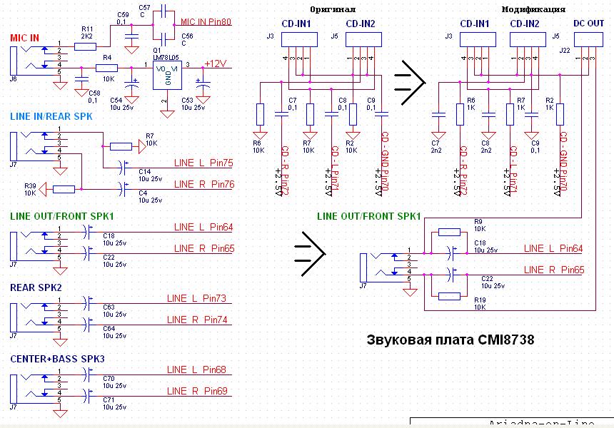

Прошло конечно много времени, но думаю что тема не перестала быть актуальной.
Не знаю как для других, а для меня остался ряд вопросов:
1) В Советских ГОСТах, сказано что номинальное напряжение на линейном выходе источника должно быть 0,5 Вольт.
Внимание вопрос: Это амплитудное, или эффективное значение?
2) В европейских стандартах, за номинальный уровень принято 0,775 Вольт, это амплитудное, или эффективное значение?
Для линейных выходов цифровых источников, дано максимальное напряжение 2 Вольта, тот-же вопрос, это амплитудное, или эффективное значение?
Судя по всему это амплитудное. Напряжение ограничения, или иными словами переполнения ЦАП. А какое будет номинальное? Максимальное напряжение ограничения, не как не может быть номинальным, так как в этом случае отсутствует запас на перегрузку! Какое напряжение будет на выходе ЦАП, CD плеера, звукового адаптера компьютера, при воспроизведении некоего тест сигнала (Диска\файла)?
На какую чувствительность рассчитывать вход "ПК" селектора входов предварительного усилителя?
Программируемой электроникой (МК, ПЛИС) не интересуюсь! Только классика. Настоятельно прошу, не предлагать мне делать что-то на МК!!!

На звуковых картах компьютеров сигнал на выходы идет напрямую с "звуковых микросхем" без всяких делителей. Так что амплитуда сигнала там может запросто быть близка к 2.5 вольт.
Делайте предусилитель с Кус = 10 по напряжению и не парьтесь. Чувствительнее незачем - только фон питания слушать.
То есть на 250мВ амплитудных на входе.
Занимался тем (вполне успешно), чтобы выдавать и мерить регулируемую постоянку 0-5в на выходе/входе звуковой карты.
Параллельно срисовывал на будущее.
SoundCard inputs.JPG [116.85 KiB]
Последний раз редактировалось Ariadna-on-Line Вт апр 19, 2016 00:03:48, всего редактировалось 2 раз(а).
