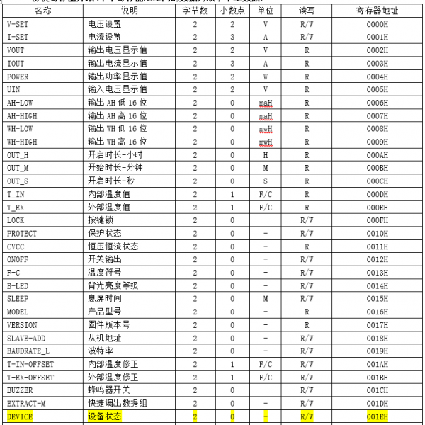

Всем добрый день! Связался с производителем - предоставили документацию.
Адрес устройства 1.
Скорость соединения 115200.
Через modlink все считывается и записывается отлично.
Карта регистров:
При необходимости могу скинуть весь документ на почту. На форум не получается загрузить.
