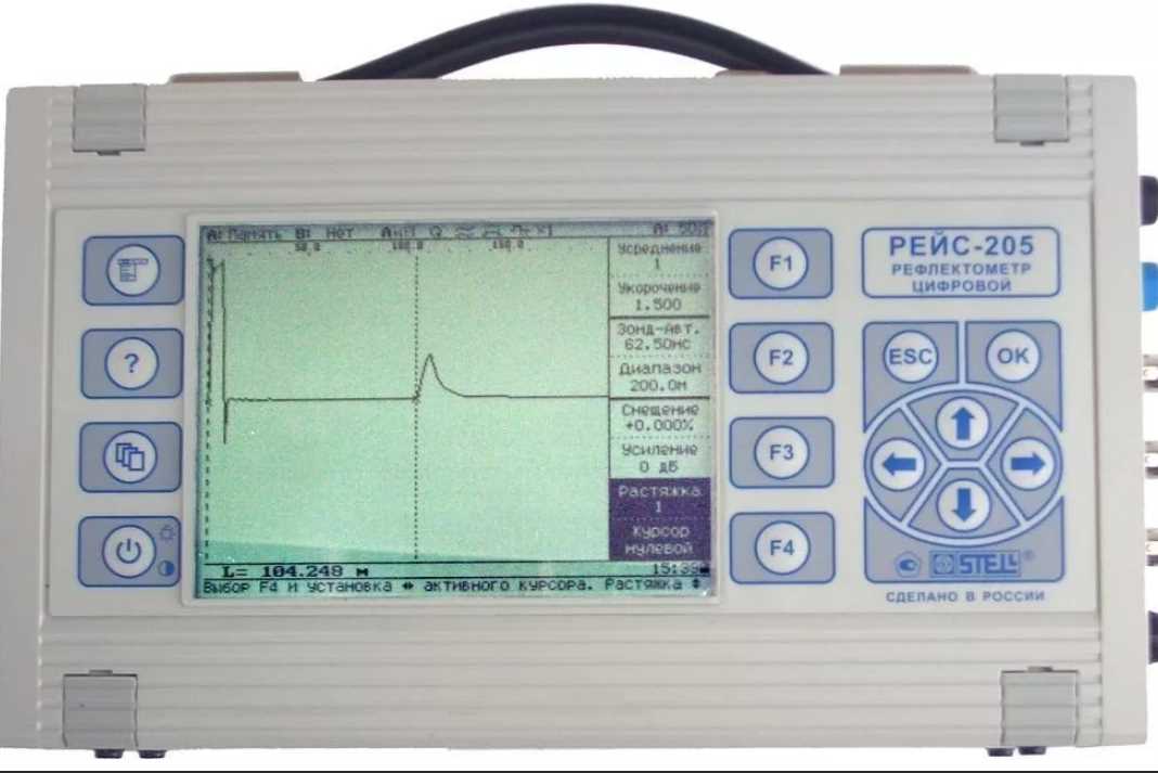

добавить приёмник... передатчик... смеситель... короче надо сделать самодельный рефлектометр !))
я никогда не делал самодельных рефлектометров)) я только знаю как работают заводские...
я в качестве тестера витухи использовал рефлектометр Р5-15...
https://zapadpribor.com/r5-15/
с помощью передатчика передаём импульс 2 наносекунды...
с помощью приёмника смотрим на экране отраженный сигнал...
Screenshot_1.jpg [99.94 KiB]
рефлектометр Р5-15
Диапазон измерения расстояния (на всю шкалу) - от 0 до 200 м. - идеально для витухи))
Максимальная разрешающая способность Р5-15 - 0,4 м...
я подключал витуху 0,7 м... на экране чётко видно - 0,7 м
отрезаю по кусочку... 0,02...0,03 м... на экране всё чётко видно))
да, при малых длинах витухи видно до несколько сантиметров))
разрешающая способность достаточно хорошая.... выше чем по паспорту...

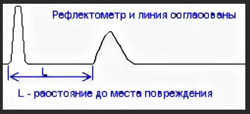

1. измерение рефлектометром.
самый популярный и точный метод.
-на вход витухи (или любого другого кабеля) подаём короткий импульс...
-импульс доходит до конца кабеля...
-отражается и возвращается обратно...
Screenshot_1.jpg [27.67 KiB]
-смотрим на осциллографе расстояние между падающим и отраженным импульсом...

-считаем расстояние...
