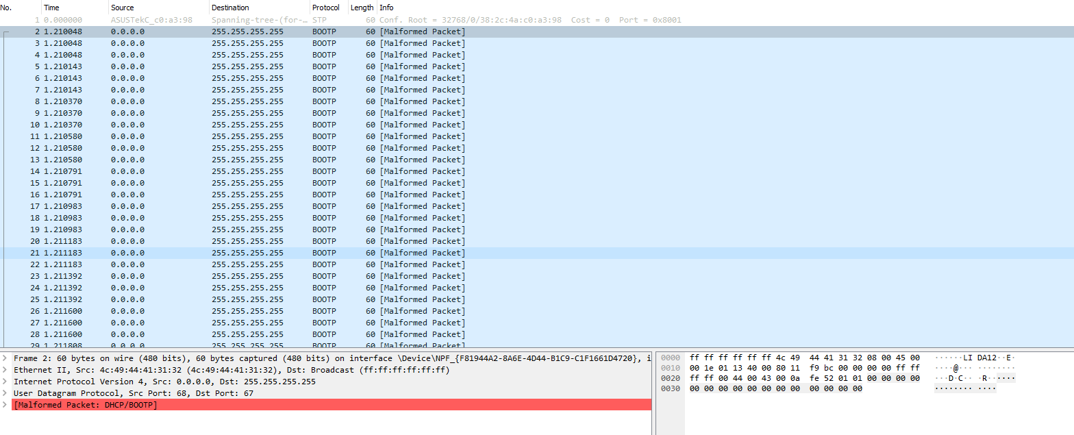

Добрый день!
Пытаюсь получить динамический IP для своего девайса (STM32 + W5500). Со статическим IP передача данных (UDP сервер и клиент) работают.
А вот реализация DHCP протокола не получается. DHCP_DISCOVER передается в роутер, но по какой то причине полезные данные фрагментированы строго по 2 байта и у каждого пакета свой заголовок вместо одного заголовка и одного пакета данных (около 500Б). Прикладываю картинку как это выглядит в сниффере. Тайминги там тоже какие то странные. И от мк это вряд ли зависит.
Было испробовано:
-отключение прерываний сокета
-изменение размера буфера сокета в W5500 (1 и 2 КБ) В режиме DHCP W5500 настраивается только на сокет 0, а остальные сокеты используются потом при реинициализации (if(dhcpInitFlag == false))
-замена микросхемы W5500 и роутера -без изменений. А так же была попытка использовать пк в качестве DHCP сервера. Что интересно, пк как то умудрялся переварить эти пакеты, но в ответ присылал что-то странное, похожее на оффер, но не совсем по протоколу.
Кончились идеи( Может быть что-то посоветуете? Заранее спасибо

DHCP включен(дал IP адрес на ПК), а WAN я на этом роутере не использую.
Добавлено after 44 minutes 2 seconds:
Я нашла решение, хотя это скорее костыль.
Поменяла номер сокета с нуля на другой и пакеты перестали дробиться, DHCP заработал
