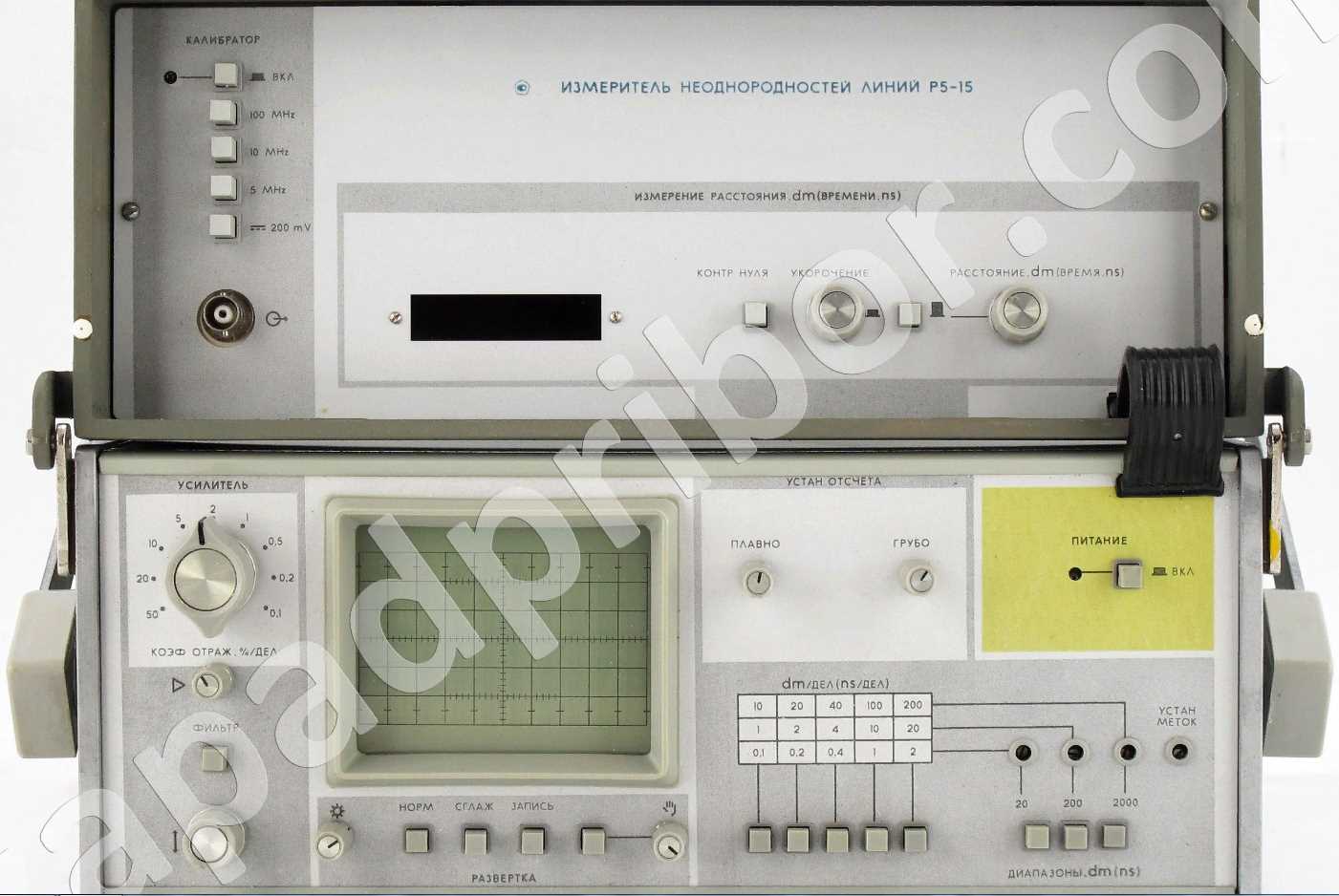

я в качестве тестера витухи использовал рефлектометр Р5-15...
https://zapadpribor.com/r5-15/
с помощью передатчика передаём импульс 2 наносекунды...
с помощью приёмника смотрим на экране отраженный сигнал...
Screenshot_1.jpg [99.94 KiB]
рефлектометр Р5-15
Диапазон измерения расстояния (на всю шкалу) - от 0 до 200 м. - идеально для витухи))
Максимальная разрешающая способность Р5-15 - 0,4 м...
я подключал витуху 0,7 м... на экране чётко видно - 0,7 м
отрезаю по кусочку... 0,02...0,03 м... на экране всё чётко видно))
да, при малых длинах витухи видно до несколько сантиметров))
разрешающая способность достаточно хорошая.... выше чем по паспорту...
потом перешли на оптику... и все эксперименты с витухой закончились))

да вот тока нету у тс Р5-15 ... ка не светит ему и чото попроше...
да и былоб врядли помогло
